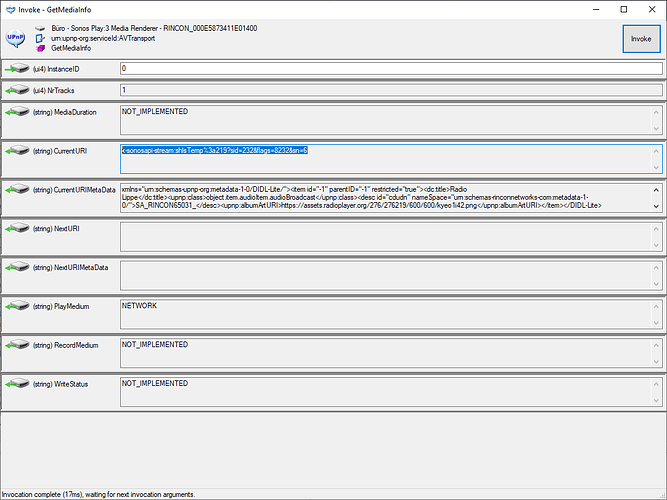

Hab da auch gerade Probleme gehabt und mal wieder Developer Tools for UPnP benutzt, da Device Spy um an die URL zu kommen und von Hand im Sonos Splitter nachzutragen.

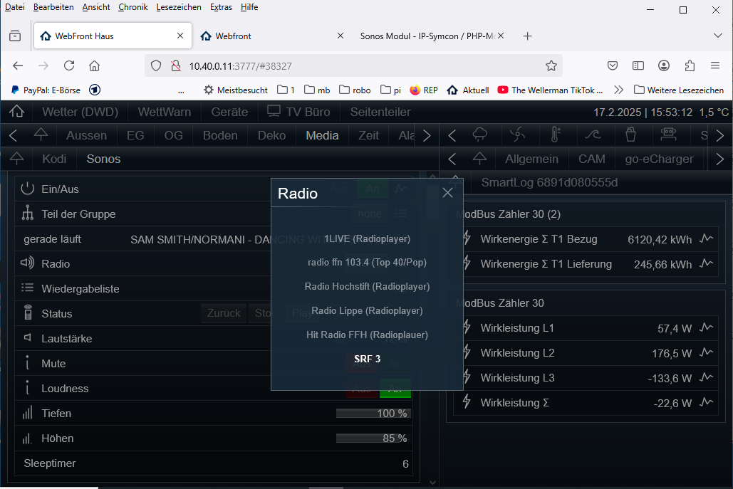

Kann dir den Fehler nicht erklären, aber ich würde SRF 3 in den Sonos Splitter eintragen und so über symcon schalten.
sieht dann so aus :
Der link zu SRF 3 :
x-sonosapi-stream:tunein%3a9464?sid=303&flags=8232&sn=1

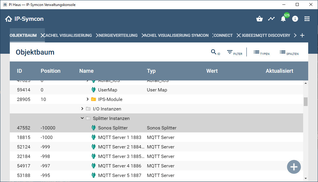

ich habe da keinen Sonos-Splitter. Das Modul ist aber ja da.

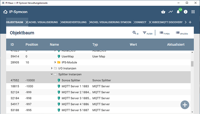

Da mal bitte schauen unter :
ps und mal in die Doku schauen :
da ist wirklich nichts. Wenn ich das Modul deinstalliere und wieder installiere, bleiben die einzelnen Sonos-Instanzen?
splitter
welche Version des Moduls hast Du denn installiert?
Die gaaaaanz alte, war noch ohne Spiltter.

Developer Tools for UPnP benutzen
