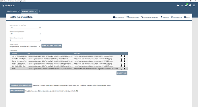

Kann dir den Fehler nicht erklären, aber ich würde SRF 3 in den Sonos Splitter eintragen und so über symcon schalten.
sieht dann so aus :
Der link zu SRF 3 :
x-sonosapi-stream:tunein%3a9464?sid=303&flags=8232&sn=1
