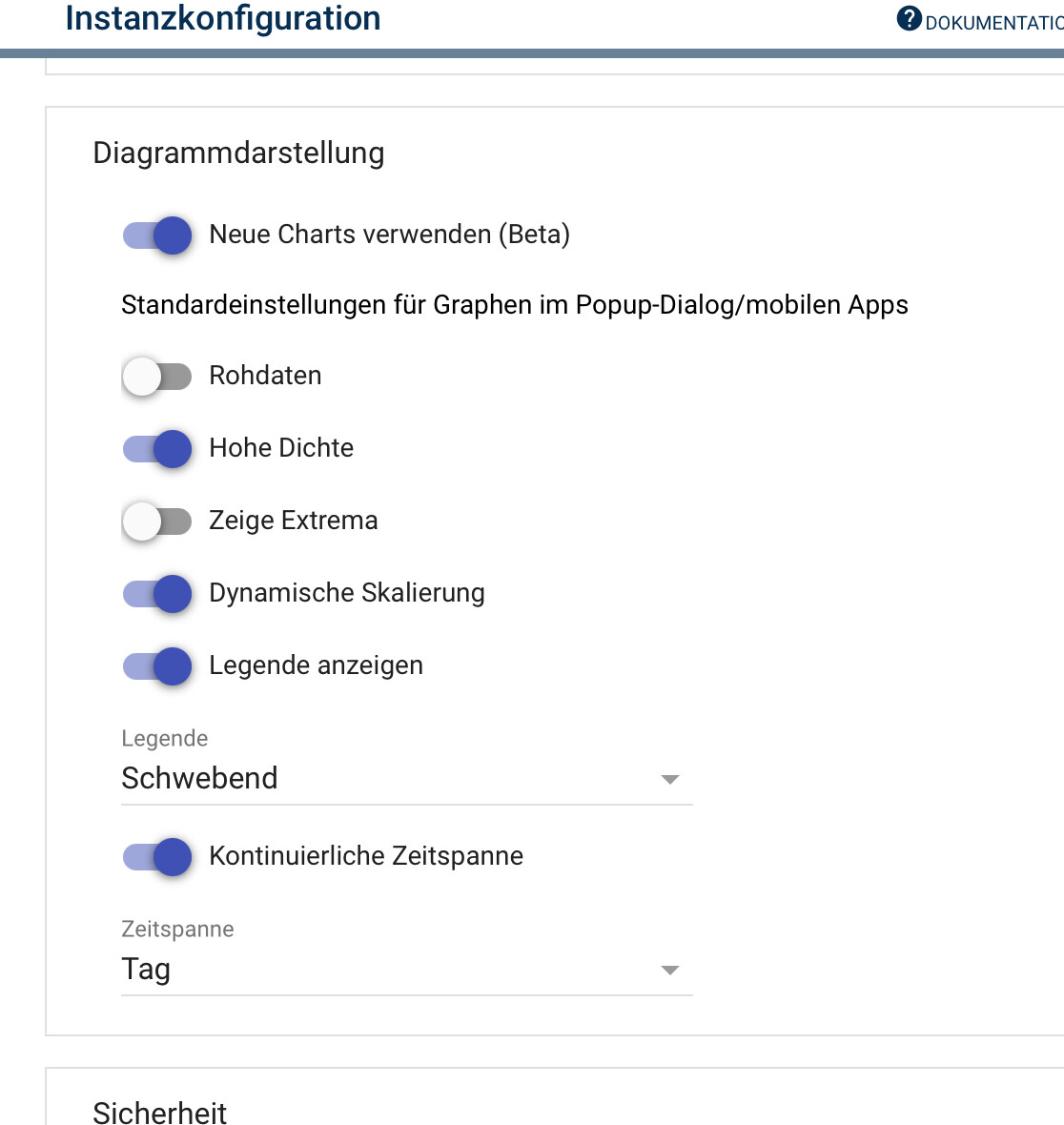

Die Box ist wie in der Instanzkonfiguration:
Nachdem du per Auf nach oben gegangen bist, kannst du einfach auf das vorherige Intervall klicken um wieder reinzuzoomen.

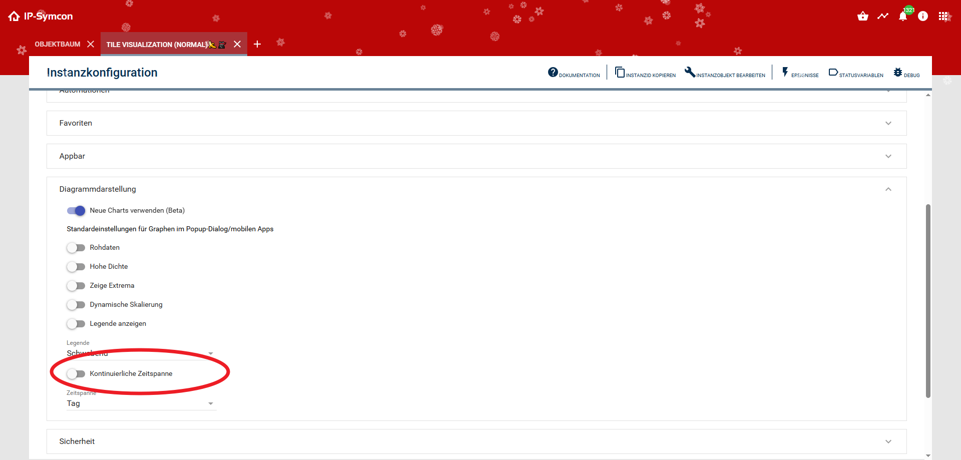

Ja, das ist klar. Aber es ist halt nicht nur 1 Klick sondern dann schon 2. Für mich egal, aber für andere leider nicht. Die wissen schon gar nicht wo sie vorher waren.
Was kann ich noch mehr machen als das hier anzuklicken?

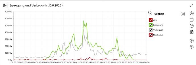

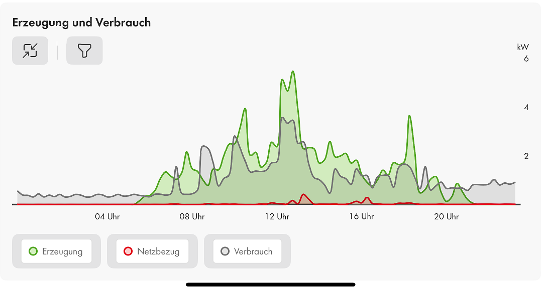

Man sieht hier das der erste Screenshot sehr harmonisch und ruhig ist. Bei Symcon im Moment alleine mit den vielen Uhrzeiten komplett überladen und unübersichtlich.
@paresy Vielleicht könnt ihr euch hier im Gesamten etwas abschauen?
lg
Auf den ersten Wunsch des Beitrags sind wir auch schon direkt eingegangen. Zur 8.2 bekommen die Graphen auch bei höher Auflösung eine Füllung. Bei der Achse könnte man natürlich standardmäßig ein Padding einbauen und somit in solchen Fällen ein Ausblenden erzwingen. Ich kann aber nicht einschätzen, ob sich dann nicht im Gegenzug andere beschweren, weil wir ja Informationen rausnehmen…
Falls ihr da eine Meinung in die ein oder andere Richtung habt, schreibt die gerne hier. Es wäre auf jeden Fall leicht anzupassen. Eine extra Option dafür halte ich allerdings für overengineered, wir bräuchten also eine Variante, die für alle passt.
Ich finde die Beschriftung der X-Achse aktuell teilweise auch zu überladen und dadurch unübersichtlich. Da könnt ihr gerne die letze Stufe weglassen, sodass bei der Beschriftung immer noch ausreichend Platz zwischen den einzelnen Timesteps ist.
In meinem Beispiel ist darüber hinaus das Intervall mit 45min auch etwas komisch. Entweder 2h, 1h, 30min, 15min, 5min, 2min, 1min ist völlig ausreichend. Sowas wie 1.5h, 45min, 3min darf gerne entfallen und das wird vermutlich keiner merken😉
Die angezeigten Zeiten sind vielleicht noch etwas eng, aber hauptsächlich irritiert mich immer, dass man oft erst bei ganz genauer Betrachtung die korrekte Zuordung von Zeitangabe zu Hilfslinie erkennt. Das macht es schwer zu lesen.
Ich wäre absolut dafür, die Hilfslinien nur für die angegeben Zeitwerte anzuzeigen.
Dann wäre es einheitlich mit der y-Achse und gleich viel übersichtlicher.
Dem möchte ich zustimmen. Nur statt 10 min lieber 15 min.:grinning_face:
Stimmt! Habe ich mal geändert.
Da bin ich ehrlich gesagt auch immer am Raten. Eine andere Möglichkeit wäre noch, die Intervall Linien mit Beschriftung etwas hervorzuheben. Aber weglassen dient vermutlich der besseren Übersicht.

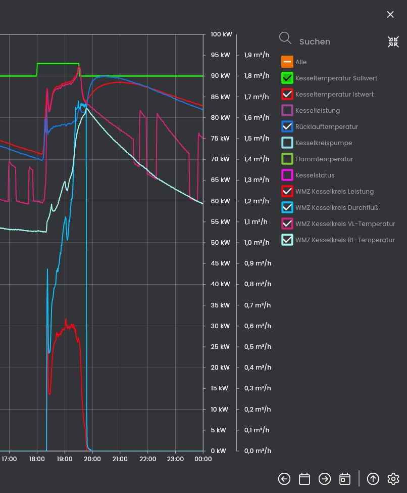

für eine kontrastreichere Lesbarkeit sollten bei angezeigter Legende die Namen der einzelnen Messwerte “weiß” (dto. Benennung Skalierung) und nicht abgedunkelt “grau” dargestellt werden.
PS: “Suchen” und “Alle” könnten evtl. “grau” bleiben.
zkra
Eigentlich wäre es ja konsistent da alles in weiß anzuzeigen (bzw. entsprechend der Inhaltsfarbe auf dunklen Kachel). Ich schaue mal, warum das hier nicht der Fall ist.

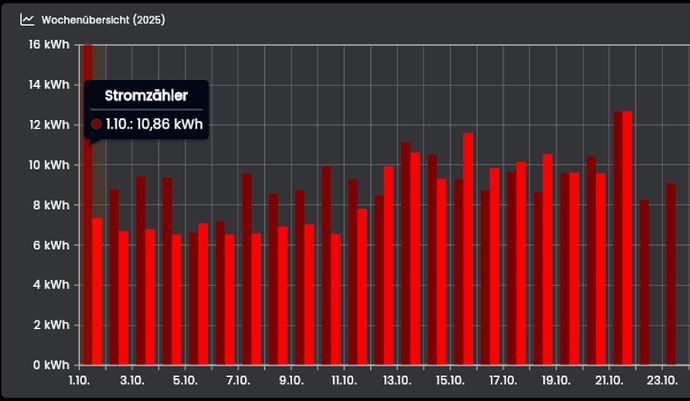

Ich habe heute auch mal ein interessanten Fund …
Ich habe hier ein Vergleich mit Zeitversatz -1 und Monatsansicht.
Wie man schön sieht am 1.10. ist der Balken bei 16kWh (max der Achse), aber er zeigt ihn als Tooltip korrekt mit 10,88 an! Sehr merkwürdig!
