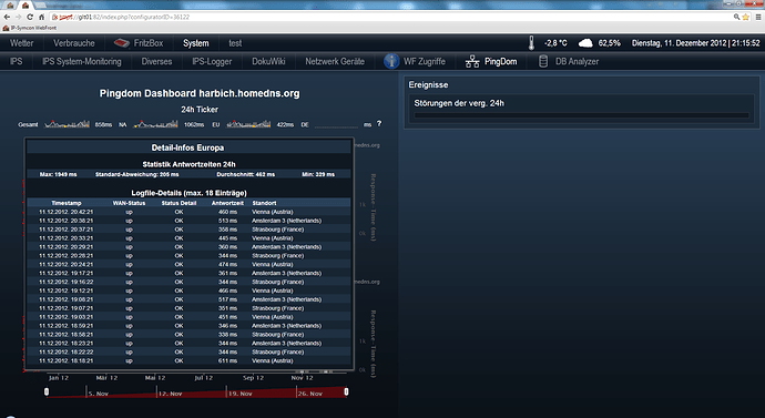

WF linke Seite: die Higstocks legen sekundenlang (ca 15) den FF lahm. Danach bekomme ich erst die HS links zusammengequetscht bis sie dann nach einem refresh richtig angezeigt werden. Beim zugriff von extern bekomm ich sogar manchmal eine meldung: das script reagiert nicht …

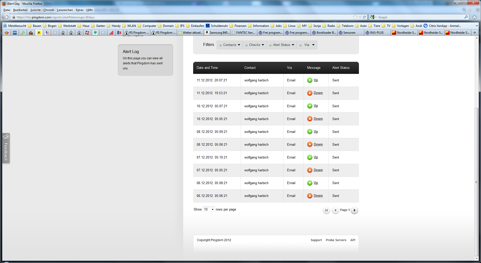

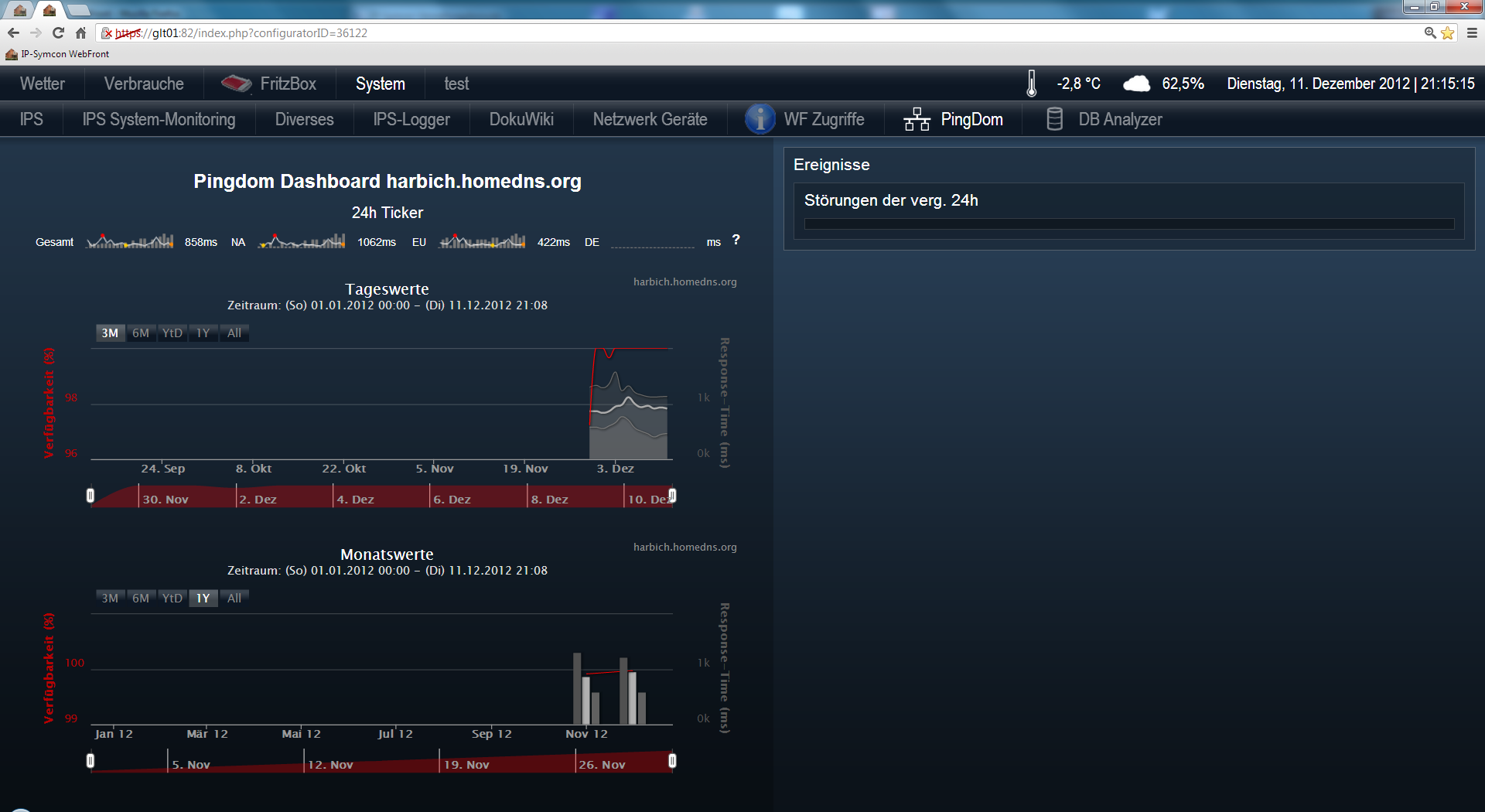

WF rechte Seite: die Ereignisse zeigen immer „Keine Meldngen vorhanden“, obwohl IPS zwischen 5:00 und 5:10 definitiv nicht erreichbar ist. Bei PingDom werden diese Downtimes auch geloggt und ich bekomme von Pingdom alert-mails. Nur im WF rechts werden die nicht angezeigt. Im HS Tageswerte wird für heute auch 100% angezeigt.

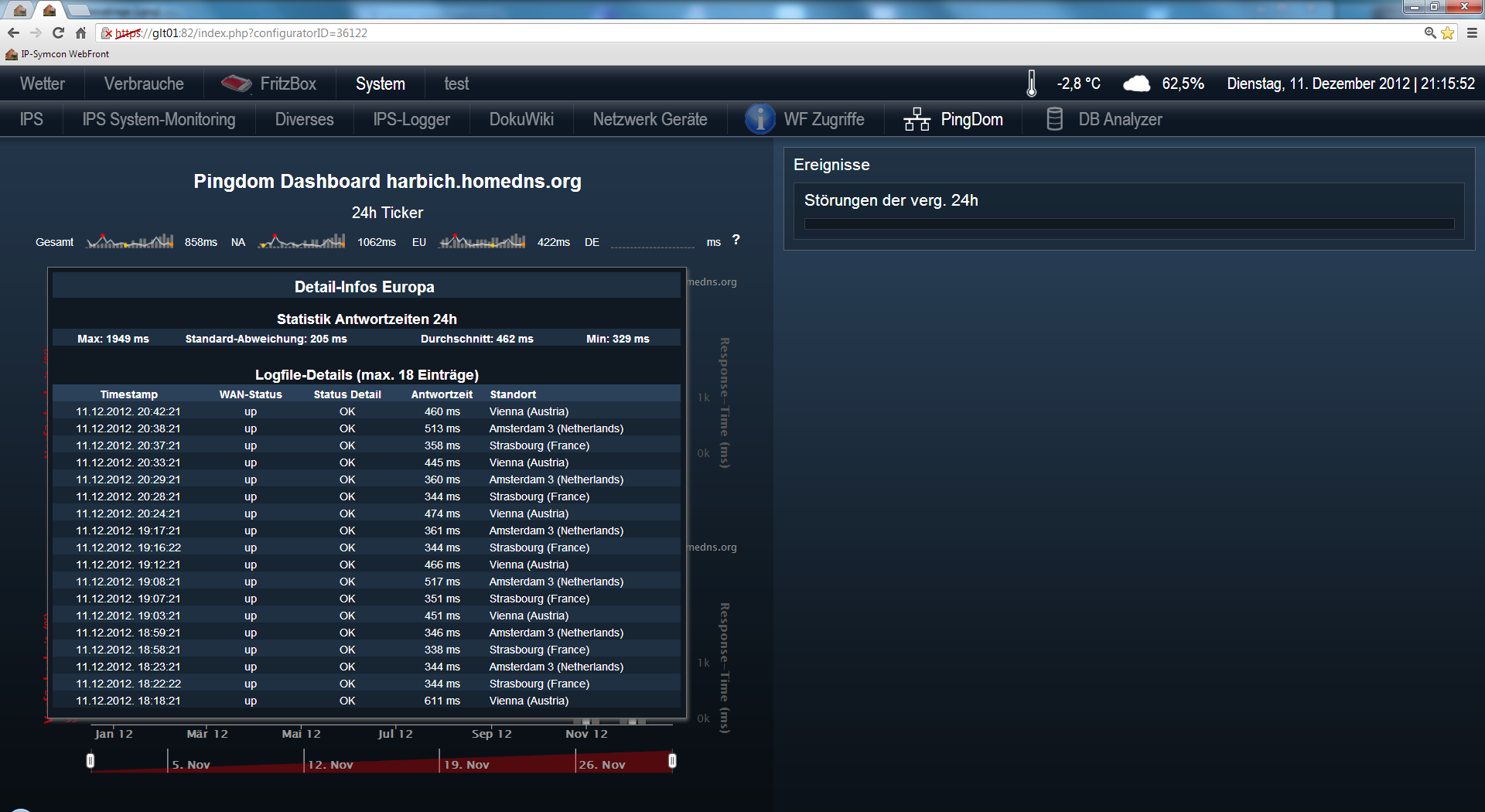

WF linke Seite Detailinfos 24h Ticker: die werden für heute nur bis 10:58 angezeigt. Auch in meinem Pingdom UptimeReport hörts bei 11:00 auf. In meiner PublicStatusPage steht aber LastChecked 20:24 heute.

Die Werte/Zeiten für die letzten Daten haben sich mittlerweile um 6:30h nach vorn (heute 17:30) aktualisiert.
Woran könnte diese Verzögerung liegen?

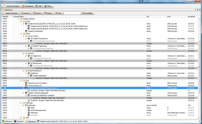

bei Objektinstallation siehts so aus:
--- Kontrolle durch User erforderlich ----------------------------------------------------- #3066 Event-Objekt ScriptTimer, neuID #30296 neu konfiguriert, NICHT aktiviert #3066 Event-Objekt ScriptTimer, neuID #20535 neu konfiguriert, NICHT aktiviert #3066 Event-Objekt ScriptTimer, neuID #45561 neu konfiguriert, NICHT aktiviert #3066 Event-Objekt ScriptTimer, neuID #21016 neu konfiguriert, NICHT aktiviert #3066 Event-Objekt ScriptTimer, neuID #38943 neu konfiguriert, NICHT aktiviert #3066 Event-Objekt ScriptTimer, neuID #30868 neu konfiguriert, NICHT aktiviert #3066 Event-Objekt ScriptTimer, neuID #36497 neu konfiguriert, NICHT aktiviert #3066 Event-Objekt ScriptTimer, neuID #41271 neu konfiguriert, NICHT aktiviert --- Kontrolle durch User erforderlich Ende-------------------------------------------------
Einige Events waren inaktiv. Wenn ich die aktiviere sind sie nach Aktualisierung wieder inaktiv.
Andere waren entgegen des Logs schon aktiv.
bei ID-Austausch siehts so aus:
--- Kontrolle durch User erforderlich ----------------------------------------------------- #5010 Script ID#25864.ips.php: Inhalt NICHT verändert: Zeile 88, alte Target-ID #25864 nicht innerhalb des Projektes #5010 Script ID#25864.ips.php: Inhalt NICHT verändert: Zeile 90, alte Target-ID #17483 nicht innerhalb des Projektes #5010 Script ID#28887.ips.php: Inhalt NICHT verändert: Zeile 620, alte Target-ID #10000 nicht innerhalb des Projektes --- Kontrolle durch User erforderlich Ende-------------------------------------------------
ID 25864 nicht innerhalb des Prokekts: ist drin
ID 17483 nicht innerhalb des Prokekts: ist drin
Die ScriptIS 28887 gibts bei mir nicht.
Irgend eine Idee?

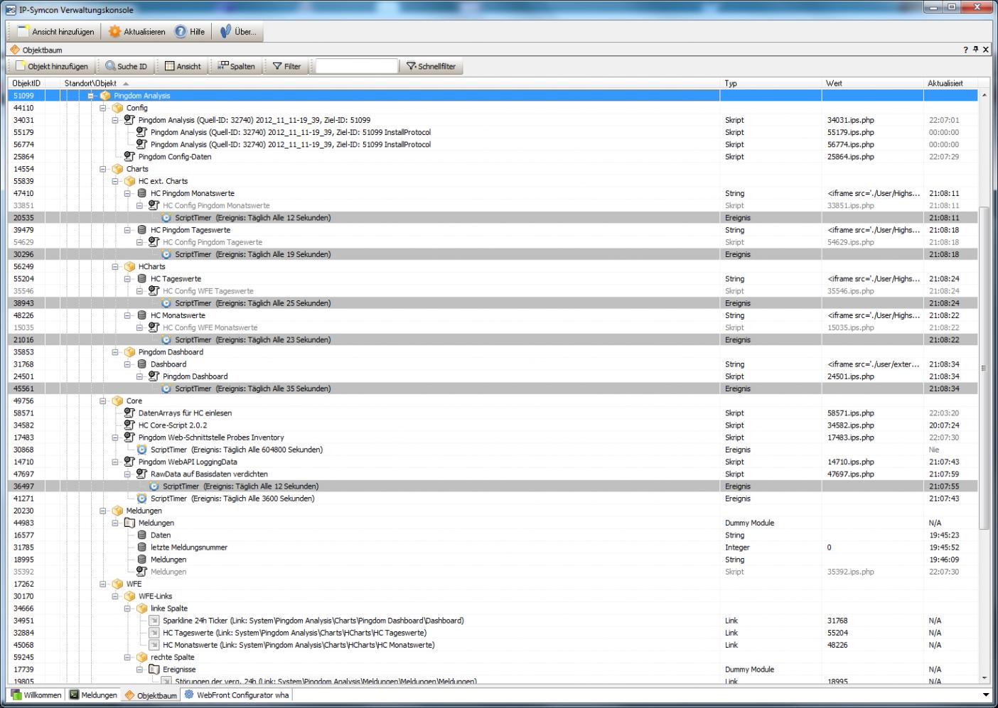

Das sieht mir so aus, als wäre dein Meldescript durcheinander gekommen.
Lösch mal alle Timer unter dem Meldescript, anschließend die Inhalte der Variablen unter der Instanz Meldungen löschen.
Dann beobachte mal, was bei der nächsten Pingdom-Störung passiert.

im HC-Verfügbarkeitsgraphen sehe ich keine Einbrüche, die mit den Pingdom-Ausfallmeldungen korrelieren. Da müssten aber welche sein. Also kommen die Negativ-Meldungen entweder nicht an oder werden nicht richtig weiter verarbeitet.

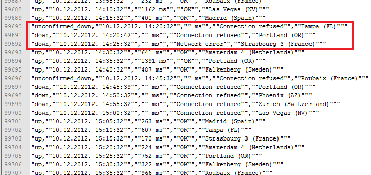

hab jetzt mal alle Einträge der pingdom_rs.net_2012.csv nach heute früh 4:07 gelöscht und noch mal das Script laufen lassen. Danach noch mal in die csv geschaut. Da sind nur neue Einträge seit heute abend ab ca 18:20. Die auf dies angekommen wär 5:00-5:20 wurden leider nicht mehr geholt.
In der ellenlangen print_r find ich mit der Suche auch kein down.
ich mach für heute feierabend.
ok, ich habs eben mal probehalber gelöscht (alle Daten ab heute 0:00 uhr) und das Script gestartet: exakt alle Datensätze wieder da.
Irgendwas an deiner Konnektivität ist faul.
Magst du morgen mal das CSV einstellen?
Hallo RS,
anbei die csv. Zeile 5049 ist leer. Von da an sind die Daten gestern nach dem löschen reingekommen.
Hatte heute 3 Ausfälle. Einer um 5 bei der Sicherung (ist nicht drin), einer um 13:48 ist drin, und einer um 19:36 (ist nicht drin). Pingdom hat aber alle mitbekommen und mails geschickt. Nur in der csv ist nur einer. Das WF korreliert.
