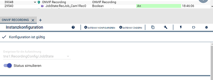

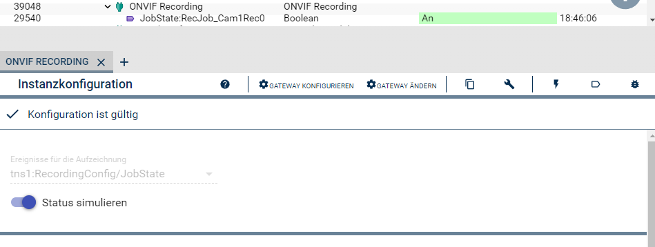

Gibt jetzt im ONVIF Modul eine Instanz zum Steuern der Aufzeichnung von Profil G Kameras/Geräten:
