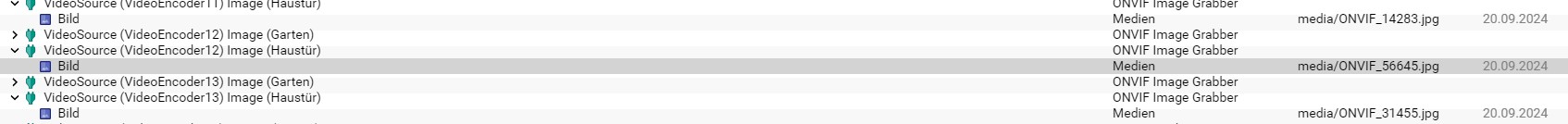

Irgendwie verstehe ich das ONVIF Modul nicht so recht… Ich habe mal zu einer Kamera alle 3 VideoEncoder (11,12,13) angelegt (Image), also Bild.
Nun sehe ich in IPS folgendes:
VideoEncoder 11: Bild von 8:09:51 Uhr
VideoEncoder 12: Bild von 8:09:44 Uhr
VideoEncoder 13: Bild von 8:09:48 Uhr
Nach dieser Zeit sind noch etliche weitere Bewegungen erfolgt (welche auch von der Synology aufgezeichnet wurden. Daher wundern mich diese 3 Bilder zu unterschiedlichen Zeiten (ca. 4 Sekunden Differenz) und ebenso wodurch diese ausgelöst wurden? Da muss es ja einen Trigger geben, den es meines Wissens nach aber gar nicht gibt. Oder wird 1x pro Tag irgendwie bei der ersten Bewegungserkennung eine Aufnahme gemacht und dann alles darauffolgende bis zum Tageswechsel ignoriert? Ich habe ehrlich gesagt keine Erklärung sonst…
Eigentlich würde ich gerne jeweils das letzte aufgenommene Foto visuell darstellen. Allerdings müsste dazu natürlich auch bei jeder Bewegung ein Foto erzeugt werden bzw. das letzte Bild aktualisiert werden und es müsste auch eine Verzögerung geben, da bei einer erkannten Bewegung eine Person nicht zwangsläufig sofort komplett auf dem Foto ist (zB beim Zugehen auf den Hauseingang).
Warum? Welchen Grund hat das?
Wenn es eine Kamera ist und nur drei unterschiedliche Encoder (Auflösung, Bitrate, Kodierung etc) sind, warum reicht dann nicht einer?
Schau in die Konfiguration der Instanz, da ist ein Intervall einstellbar :slight_smile:
Den Zusammenhang Kamera, Syno und ONVIF Modul verstehe ich allerdings nicht.
Von wo holt die Instanz das Bild? Von der Kamera? Dann ist ist immer das aktuelle Bild wenn die Instanz per Intervall oder Ereignis ein Bild laden soll.
Aufnahmen werden nicht unterstützt. Nur Livebild.
Wenn die Kamera ein passenden Event sendet, dann schau mal wie es in der Dokumentation beschrieben ist.
Wie das letzte? Jede Instanz hat genau ein Bild welches per Intervall oder Aktion aktualisiert wird.
Eine Historie oder ähnliches gibt es nicht. Dafür gibt es z.B. das Modul Bildarchiv.

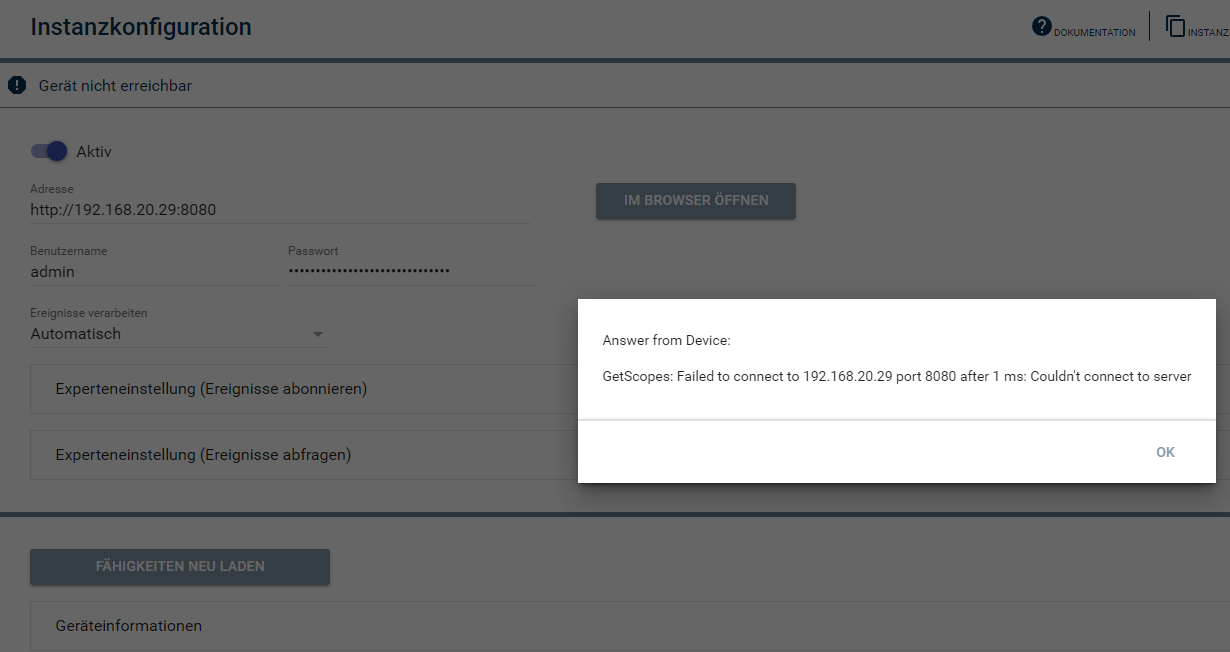

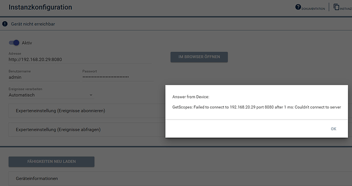

hat das Modul jemand mit einer Instar 9020 erfolgreich am laufen?
Bekomme keine Verbindung hin. Ich denke Mal das ich die Anmeldedaten eingeben muss die ich auch auf der Weboberfläche der Kamera verwende.
Oder es liegt daran das die Kamera in einem anderen Netzwerk ist als Symcon. Habe zuerst die IO Instanz angelegt und dann schlägt die Verbindung fehl. Die Discovery Instanzen gehen bei mir nicht, verwende Symcon in einem Proxmox LXC.
Ja, dazu muss Multicast im Netzwerk geroutet werden.
Werden die Geräte und Symcon über geroutete Netzwerke verbunden, so muss für das Discover die Multicast-Adresse 239.255.255.250 auf Port 3702 von Symcon zu den Geräten und UDP Port 3703 zu Symcon geroutet werden.
Da du den IO manuell angelegt hast; zeig doch mal die Einstellungen.
Beispiel der Doku hast du gesehen?
Lass mal den Port weg.
Zu 99% läuft das über die Standard http/https Ports. (die China Böller mal ausgenommen, von der leider auch der Screenshot in der Doku ist :rofl: )
Habe den Port weg gelassen und jetzt schreibt er mir die obige Meldung halt nur mit Port 80.
Ist das Geräte überhaupt aus dem Netz erreichbar?
Ping oder Website der Kamera?
Sonst hier in der Onvif Datenbank suchen und im Interface Guide nachschauen ob oder was man einstellen muss in der Kamera.
Kann die Kamera ganz normal öffnen über den Browser oder auch über das Instar Modul.
Dann schau dir das Interface Guide der onvif DB an.
Eventuell muss irgendwas freigegeben werden.
