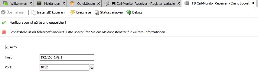

meine FritzBox 7490 hat sich zerlegt. Mit der neuen FB 7590 bekomme ich keine Anzeige im Anrufmonitor obwohl der in der FB aktiviert ist.
Ebenso ist „Zugriff für Anwendungen zulassen“ und „Statusinformationen über UPnP übertragen“ aktiviert.

Anrufmonitor:
ClientSocket in IPS immer rot und wird nicht verbunden (manuell ausprobiert?) ?
Dann ist zu 99% der Anrufmonitor einfach nicht richtig aktiviert worden. Bitte noch mal über DECT/Kabel Telefon durchführen.
Über VOIP-Teilnehmer geht das glaube ich nicht.
Nein ist ok - auch schon manuell geschlossen und wieder geöffnet.
Dann ist zu 99% der Anrufmonitor einfach nicht richtig aktiviert worden. Bitte noch mal über DECT/Kabel Telefon durchführen.]
Nein ist ok - und wird nach der Eingabe als aktiviert im Telefondisplay angezeigt

Dann bin ich mit meine Ideen am Ende, wenn die Box nichts an IPS sendet…Obwohl der Port verbunden ist. ![]()
Sehr merkwürdig… ich kann die Tage mal prüfen ob sich in den Dev-Infos vom AVM etwas geändert hat, aber verstehen muss ich das gerade nicht.
