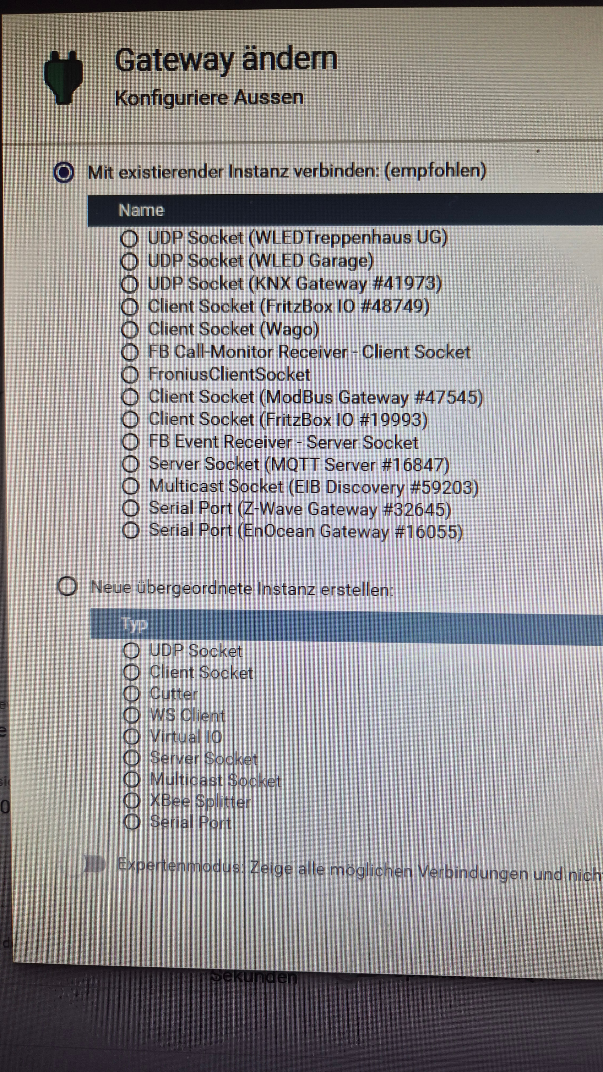

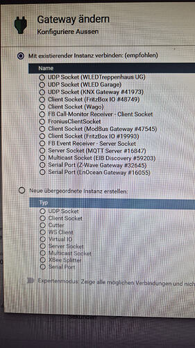

Vielleicht kann mir jemand helfen.
Seit der 9.0 bekomme ich die Meldungen das eine Übergeordnete Istanz benötigt wird.
Welche brauche ich da?
Wenn ich das Modul neu anlege wird mir auch keines per default vorgegeben.
Keine Ahnung ob IPSymcon nun prüft, ob ein Parent vom Typ 79827379-F36E-4ADA-8A95-5F8D1DC92FA9 vorhanden ist, den das Modul aber eigentlich gar nicht braucht. Denn normalerweise arbeitet das Modul über die HTTP API und adressiert diese direkt. Wäre eine “schöne” inkompatible Änderung…
Vielleicht kann @paresy mir hier ja mal kurz helfen?
Nur bei MQTT nutze ich das “ReceiveData”. Versuch also mal einen MQTT Server als Gateway zu setzen. Ansonsten brauche ich keinen Parent. Für den MQTT Fall habe ich wohl mal den Parent gesetzt.
Ehrlicherweise weiß ich gar nicht, was diese UUID 79827379-F36E-4ADA-8A95-5F8D1DC92FA9 identifiziert. Habe ich wohl mal irgendwo kopiert. Denn konkret finden tue ich sie in der Doku nicht…

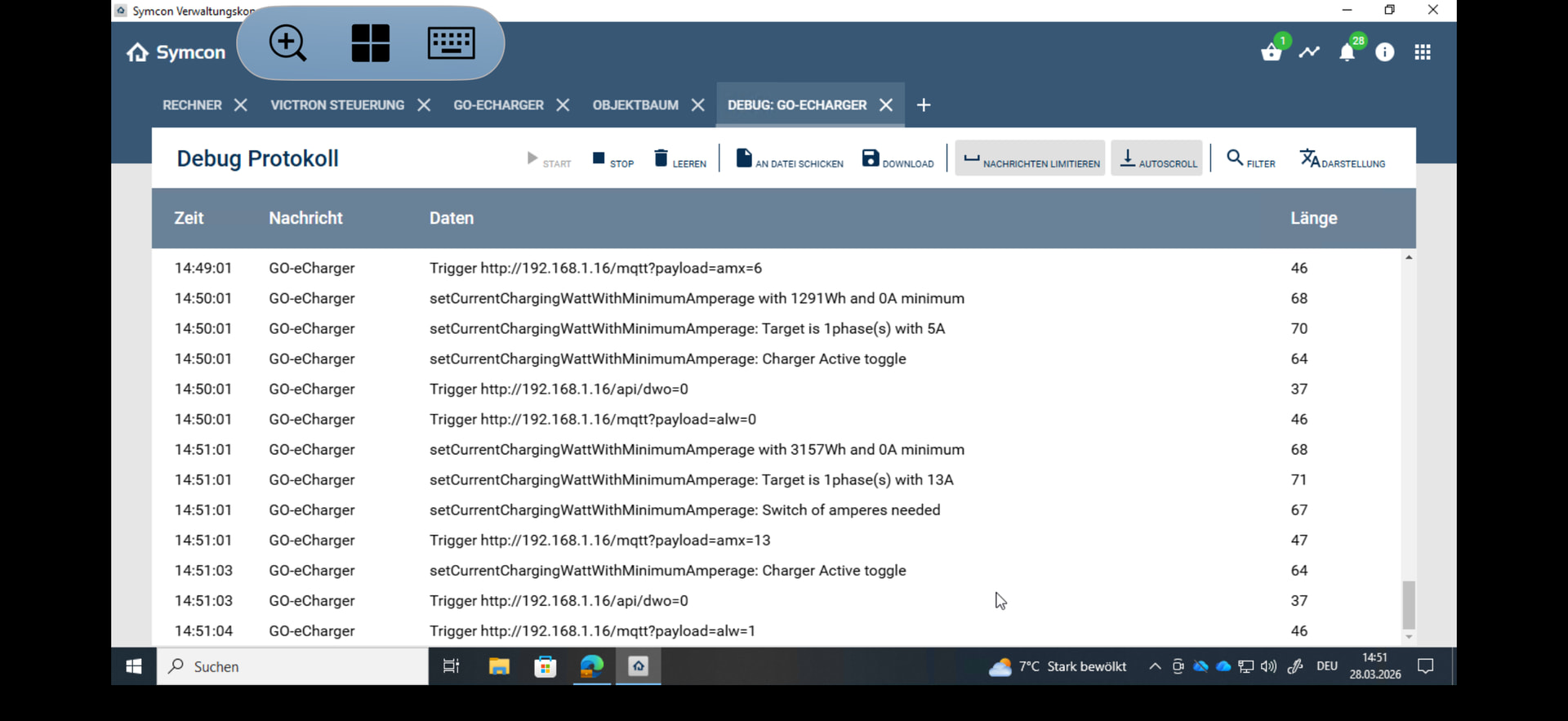

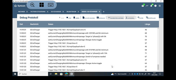

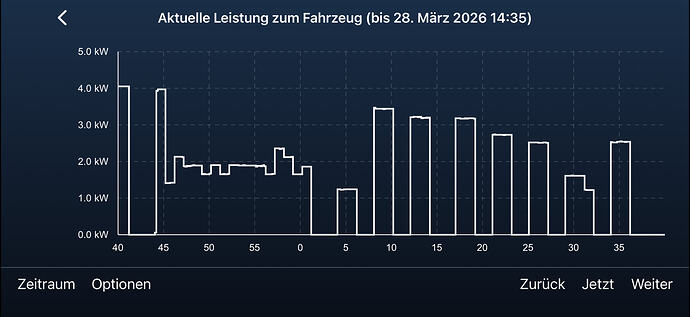

Hi zusammen,
ich eigentlich ein tolles Script geschrieben das mir Regelt wenn PV Überschuss ins Auto gespeist wird.
Der Befehl
GOeCharger_SetCurrentChargingWatt( $Goe, $UebergabePv, 6 );
Aktualisiert mir den aktuellen Wert vom letzten Hauszähler Richtung Netz. Der Wert wenn er übertragen wird ist immer Positiv bei PV Überschuss.
Alle zwei bis zwei bis drei Minuten bricht der Ladevorgang ab und fängt 1-2 Minuten wieder an. Zwischendrin regelt er auch mal wie er soll, siehe Trend.
Ich habes es in Eco und Basic probiert. Das Ergebnis ist aber gleich. Einen Tipp für mich ?
Danke euch
Schau dir mal die Einstellungen des GO-eCharger Moduls an. Da kannst du einstellen, wie lange das Modul z.B. beim Umschalten von 1- auf 3-phasiges Laden warten soll bzw. wie lange es zwischen dem Aktivieren/Deaktivieren eines Ladevorgangs warten soll. Üblicherweise sind hier 1-2 Minuten eingestellt.
Vielleicht schwanken deine Werte gerade um die 3.64/4.16Watt? Dann würde man immer zwischen 1- und 3-phasigem Laden wechseln müssen, was zu Wartezeiten führt (1x, weil man im Modul Wartezeiten eingestellt hat, aber auch, weil das Umschalten zwischen 1- und 3-phasigen Laden etwas dauert (weshalb die Wartezeit sinnvoll ist)).
Ich selbst nutze übrigens die Vorgabe der minimalen Ampere für das Überschuss-Laden nicht. Wenn man nur die Watt benennt, startet/stoppt die Wallbox automatisch.
Welche Box hast du (Version/Hardware Version)? Ich betreibe meine im Basic Modus (nutze die App aber eigentlich überhaupt nicht)
