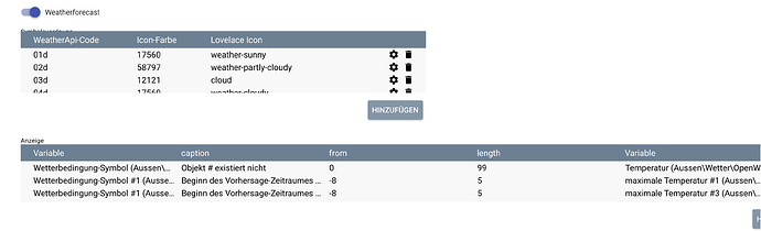

Ich habe in den letzen Tagen etwas gebastelt, der Wetterstring lässt sich nun einblenden.
Die Wetter-Infos kommen bei mir von openWeather, über das schicke Modul von demel42.
Über die Buttons send und send1 kannst Du Strings an das Display senden, ist aber eigentlich nur zum Testen gedacht.
Aktuell wird nun in der Screensaver-Section alles erforderlich für die Ausgabe der Wetterinfo zusammengestellt. Die Symbole sind auch in der GUI hinterlegt, das erspart Dir den Umweg über die UTF8-Codes.
Es ist alles noch im Beta-Status, auch wird der Wetterstring aktuell mit jeder Zeitänderung ( also jede Minute ) zusammengebastelt und übertragen. im Quellcode steckt auch noch jede Menge Debug-Code.
Doku gibt es auch noch nicht.
So sieht das Setting aktuell bei mir aus:
