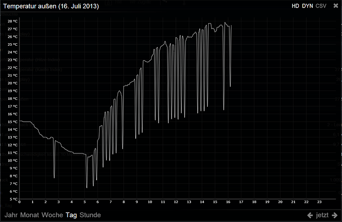

die Darstellung der Graphen ist manchmal noch etwas unschön. Immer dann, wenn sich Werte über einen längeren Zeitraum nicht ändern, kommt es zu Lücken im Graphen.
Beispiel:
