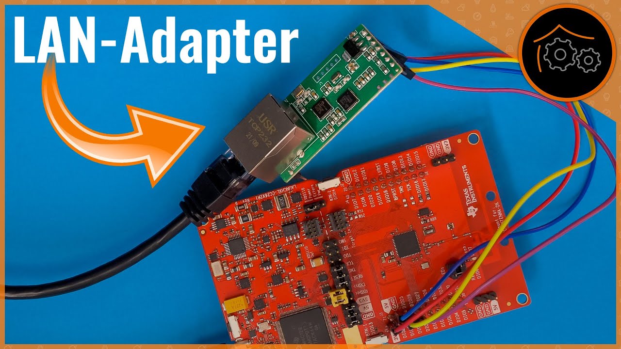

Hab gestern Gestern noch ein Video gesehen wie man den Kram auch ohne Pi ins LAN bekommt.
Stephan
Auch eine Möglichkeit, wobei man hier sagen muss, dass das so nur mit dem Entwickler Board von TI geht. Oder aber, es gibt inzwischen fertige Konfigurationen mit Netzwerkschnittstelle:
Ist vielleicht interessant für Anwender, die keine Bastellösungen nutzen wollen.
