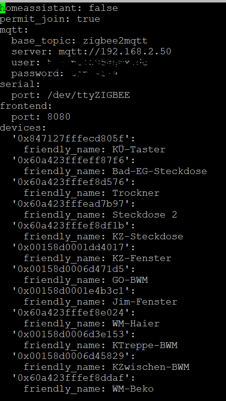

Ich gehe davon aus, es funktioniert sonst ja auch alles…
Aber die Geräte werden nicht im Configurator angezeigt.
Was genau muss ich in IP Symcon machen?
Meine configuration.yaml sieht so aus:
Woran könnte das noch liegen?
Danke und Grüße
Stephan

Ist beim Konfigurator der richtige Splitter hinterlegt?
Hast du die Extension in Zigbee2MQTT eingebunden?

Hallo Kai,
danke für deine Antwort.
Als Splitter ist meine MQTT-Server Instanz zugeordnet.
Dieser ist zusätzlich auch dem MQTT Server Configurator angegeben. In diesem kommen Werte an.
Was genau meinst du damit? :flushed:
Grüße
Stephan
Schau mal hier: https://github.com/Schnittcher/IPS-Zigbee2MQTT/tree/featureWithUserExtension
Für die aktuelle Beta Version benötigt man eine Extension in Zigbee2MQTT.
Kai
