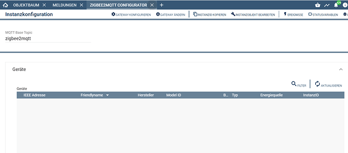

Hi zusammen,
ich versuche gerade einen eine neue Schaltsteckdose einzubinden.
Im Zigbee2MQTT Webinterface gab es keine Probleme.
Allerdings bekomm ich die nicht in IP Sycmon eingebunden.
Mein Zigbee2MQTT Configurator ist komplett leer. Warum? Das neue Gerät wird auch nicht gefunden.
Im MQTT Server Configurator wird die Steckdose bereits gebunden.
Aber ich hab das bisher glaube ich immer über den Zigbee2MQTT Configurator gemacht oder täusche ich mich da?
Und warum stehen da meine bisherigen Geräte nicht drin???
Funktionieren tun meine Bewegungsmelder, Steckdosen etc…
Danke und Grüße
Stephan
Hi,
Gateway richtig und auch richtig konfiguriert?
Ralf
