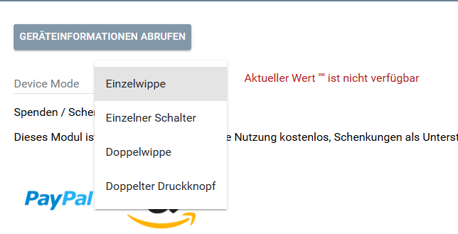

Ich habe gestern eine HUE Wall Switch bei mir in Betrieb genommen.
Derzeit noch an einer ganz normalen Wippe (kein Taster). Funktioniert auch soweit, nur das Device(Modul) meint da fehlt was ???
Wenn man Einzelwippe auswählt kommt ein Fehler! Jemand Erfahrung damit!
Der zweite Eintrag ist mMn auch falsch und sollte „einzelner Taster“ heißen. Druckknopf finde ich auch sehr „lusitg“ :slight_smile:
Gruß HEiko
Da wäre wichtig welcher Wert gerade in der Variable steht.
Wenn halt noch kein Wert empfangen wurde, und die Variable somit „leer“ ist, dann meckert die Konsole weil im Profil „leer“ halt keine Assoziation hat.
Ja, daran scheint es zu liegen!
Lustigerweise sehe ich unterschiedliche Aktionen in Abhänigkeit was ich in Z2M versuche einzustellen, aber den Mode merken will er sich in „dieser“ Art nicht!
Gruß Heiko
