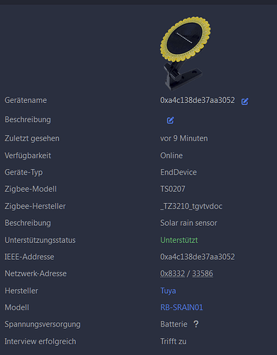

Ich habe mir den RB-SRAIN01 von Tuya bestellt und in Z2M eingebunden:
Mich wundert das er als Model TS207 eingebunden ist und in der Übersicht als RB-SRAIN01.
Komischerweise sehe ich keine Geräte mehr im Z2M Konfigurator.
Bin bei Zigbee2MQTT auf Version 1.40.1.
richimaint
Und das Modul auch auf der aktuelle Beta Version?
Und die Extension in Z2M aktuell? Und auch nur eine Symcon Extension in Z2M?
Eigentlich schon…
