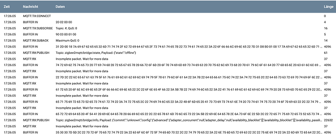

Mit den selben Daten spuckt mir IPS immer den fehler aus, dass das gateway nicht richtig konfiguriert wäre. Das komische ist halt, das es über den Explorer ja problemlos klappt. Hat evtl noch jmd ein tipp?
Mir ist nicht offensichtlich, was du genau konfiguriert hast. Die Fehlermeldung entsteht z.B. weil Sonderzeichen im PW sind, Topics nicht passen o.ä.
Du benutzt ja scheinbar einen externen MQTT Server, d.h. du müsstest eine MQTT Client Instanz mit Benutzer/Passwort und Subscription in Symcon haben,
die auf eine Client-Socket Instanz mit deiner Ziel-IP/Port zeigt.
Und eine Zigbee Instanz, die als Gateway die MQTT Client Instanz nutzt und korrekt konfiguriert ist
Warum benutzt du den externen MQTT Server und wie genau sieht deine Konfiguration aus?
