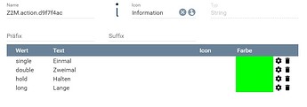

Vielen Dank für deine schnelle Rückmeldung!
Bei mir läuft die Z2M-Version 1.340 commit: aae7312. Das Modul von dir habe ich erst heute installiert und die aktuelle symcon.js verwendet.
Anbei das Debug:

TXT: 13.01.2024, 00:49:12 | registerVariableProfile:: Variableprofile missing | Z2M.action.ccd55656
HEX: 13.01.2024, 00:49:12 | registerVariableProfile:: Variableprofile missing | 5A 32 4D 2E 61 63 74 69 6F 6E 2E 63 63 64 35 35 36 35 36
TXT: 13.01.2024, 00:49:12 | registerVariableProfile:: ProfileName Values | ["double","hold","quadruple","release","single","triple"]
HEX: 13.01.2024, 00:49:12 | registerVariableProfile:: ProfileName Values | 5B 22 64 6F 75 62 6C 65 22 2C 22 68 6F 6C 64 22 2C 22 71 75 61 64 72 75 70 6C 65 22 2C 22 72 65 6C 65 61 73 65 22 2C 22 73 69 6E 67 6C 65 22 2C 22 74 72 69 70 6C 65 22 5D
