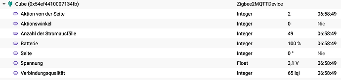

Ein Problem gibts noch – die Aktionsvariablen werden nicht angepasst obwohl sich die anderen Variablen (z.B. Batterie) aktualisieren wenn ich eine Aktion mit dem Würfel durchführe.
Schaue mal bitte im Debug, wie das Payload aussieht, was vom Gerät kommt. Und ob es dort Fehlermeldungen gibt.
Wenn ja, bitte hier mal den Debug posten.
Burkhard

Hi,
Seite ist bei mir auch drin wurde aber nie aktualisiert. Neben „Aktion von der Seite“ gibt es bei mir noch „Aktion zur Seite“. Ich schätze letzteres hat Seite ersetzt und Seite ist noch in Exposes drin.
Ralf
Kann ich da was machen?
Ich habe den Würfel gerade vor mir liegen, ich schaue mir das gerade mal an.
Kai
Es gibt eine neue Beta Version, da sollte beim Würfel jede Variable aktualisiert werden.
Der PR von @Burki24 ist in der Version auch vorhanden.
Kai
Hi Kai,
ist schon mal sehr cool, vielen Dank. Die Seite (Würfelaugenzahl) wird jetzt sofort angezeigt, auch wenn du den Würfel in die Hand nimmst und neu ablegst.
