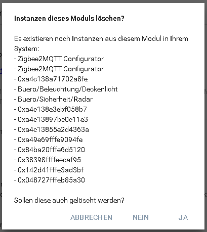

Hast Du beim Modul löschen zufällig den falschen Button bedient und die Instanzen mit gelöscht?
Sprich, beim Modul entfernen kommt solch ein Fenster:
Wenn da auf Ja geklickt wird, werden alle Instanzen mit dem Modul zusammen entfernt.
Das ist das, wo ich meinte:
Das mit dem Port ist komisch, da er ja eigentlich in der configuration.yaml von Z2M festgelegt wird und die wird beim Update oder Wechsel von master auf dev nicht verändert.
Tipp beim nächsten mal: Wenn wieder so etwas mit falschem Port auftaucht bitte einfach den Port in der configuration.yaml an den, den Du in Symcon nutzt anpassen. Dann werden auch wieder alle Instanzen mit den passenden Daten versorgt, so diese denn noch vorhanden sind und nicht mit dem Modul zusammen entfernt wurden

Weil ich genervt war, möchte ich nicht drauf bestehen, das Fenster nicht angezeigt bekommen zu haben. Aber gesehen habe ich es nicht.
Ich wusste, dass ich den Port in der Konfiguration anpassen kann aber da ich sowieso blank war, habe ich mich für diese Variante entschieden. Dann hab ich sie separiert. Grins

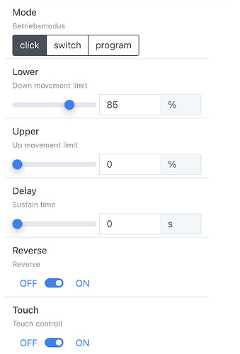

Den Fingerbot hab ich gerade getestet. Aktuell lege ich die Bewegungseinstellungen in Z2M fest und kann aber mit State den Bot auslösen.
Das Teil ist sehr cool.
Wenn Du Servos aus dem Modellbau kennst, dann weißt Du, wie er klingt.
LG
Hier mal die entsprechenden Einstellungen:
