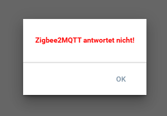

Kuckuck, ich bin nun auf der Version #537 und alle Geräte melden brav ihre Topics, was ja das Wichtigste ist. Allerdings mag mein KOnfigurator nicht mehr und liefert nur noch:
Hab ich da etwas übersehen? Der Topic ist natürlich richtig. Ich habe 2 Konfiguratoren am Laufen, der andere (mit einem anderen Topic) geht komischerweise.
Kannst du bitte mal das Debug vom Konfigurator zeigen, wenn du auf aktualieseren klickst?

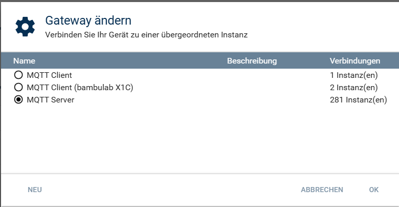

Der Konfigurator ist auch mit dem korrekten MQTT Splitter verbunden? (Oben über Gateway ändern)
ich schätze, das ist so richtig.

Das schaut soweit unauffällig aus, bis auf das Z2M einfach nicht antwortet.

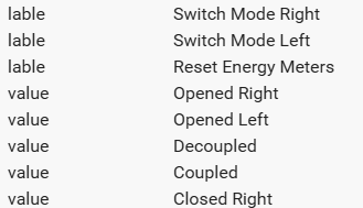

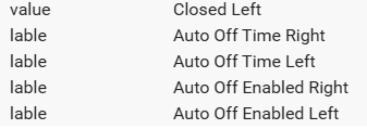

Ich habe noch ein paar fehlende Übersetzungen gefunden:
Paulmann 501.40 Steuerung über MQTT | Zigbee2MQTT
Z2M_Debug_501.40.json (16,1 KB)
(Bosch BMCT-SLZ control via MQTT | Zigbee2MQTT)
Z2M_Debug_BMCT-SLZ.json (51,2 KB)
Aqara WT-A03E-Steuerung über MQTT | Zigbee2MQTT
Z2M_Debug_WT-A03E.json (48,4 KB)
Hein09
Danke für die Dumps, kommen beim nächsten Update mit.
Die Screenshots brauchst du nicht machen, das ist alles im Debug enthalten :slight_smile:

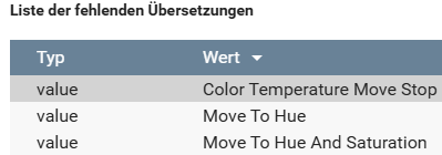

Nabend. Ich habe hier noch ein Gerät mit fehlenden Übersetzungen:
Z2M_Debug_S4SW-001P8EU.json (32,2 KB)
Besten Dank
