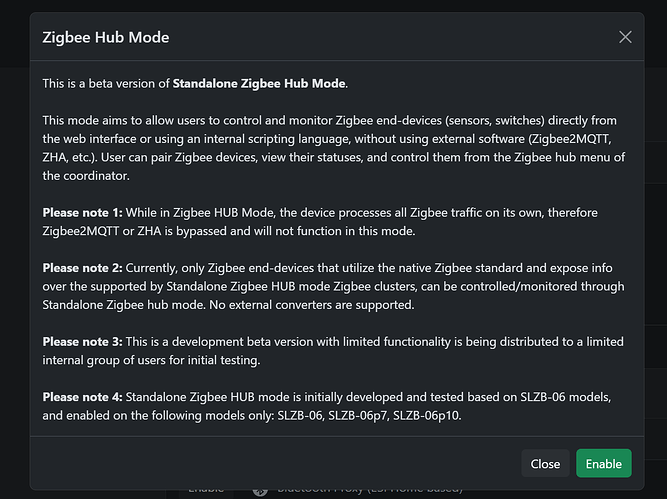

Mein ukrainischer ZigBee-Adapter SLZ-B06P7 stellt einen ZigBee-Hub-Modus zur Verfügung, welches anscheinend erlaubt, Z2MQTT zu umgehen und direkt die ZigBee-Devices zu verwalten. Macht es Sinn, das einzusetzen und kann es dann in SyMcon eingebunden werden?
Nein. Erst wenn jemand eine Anbindung dafür erstellt.

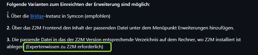

Nunja, es steht ja so in der Doku?! Den Weg über die Bridge bzw. das Frontend wäre ich ja gegangen, aber im Frontend finde ich das nicht und in der Bridge - das Problem hatte ich ja beschrieben. Der Button war einfach grau und inaktiv, da sie (die Bridge) die Extension für installiert hielt.

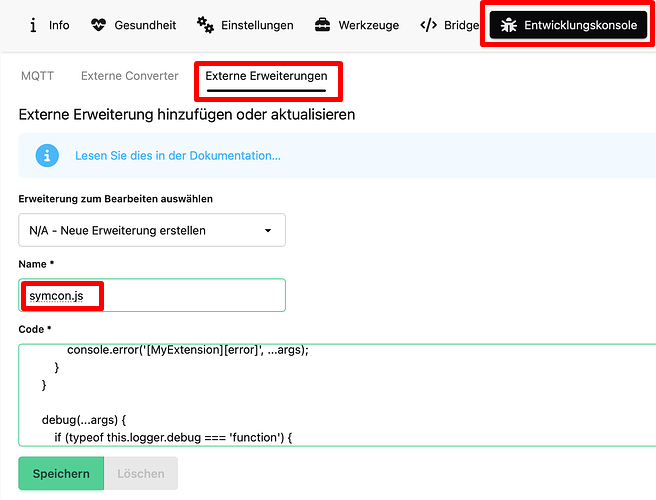

P.S. Nach einem update von z2m habe ich die Extensions gefunden. Sind unter “Entwicklungskonsole”. Keine Ahnung, ob ich gestern blind war oder es durch das z2m update kam.
Ja, mit einem entsprechenden Hinweis…
In der Doku ist aber beschrieben wo es im Z2M Frontend zu finden ist, das sollte es doch auch auf dem Hub geben, oder?

Ne, das ist schon länger dort :smiley:

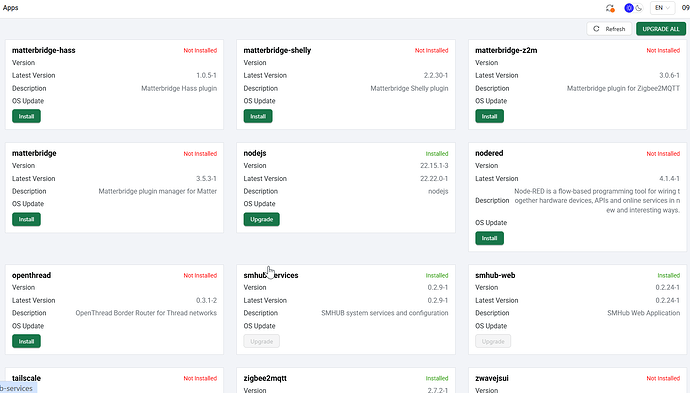

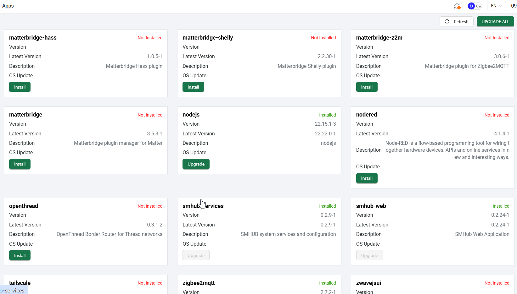

Aber sonst finde ich das Teil gelungen…nur eine Hardware, POE-fähig (mit Erweiterung).
Es gibt viele „Apps“:
