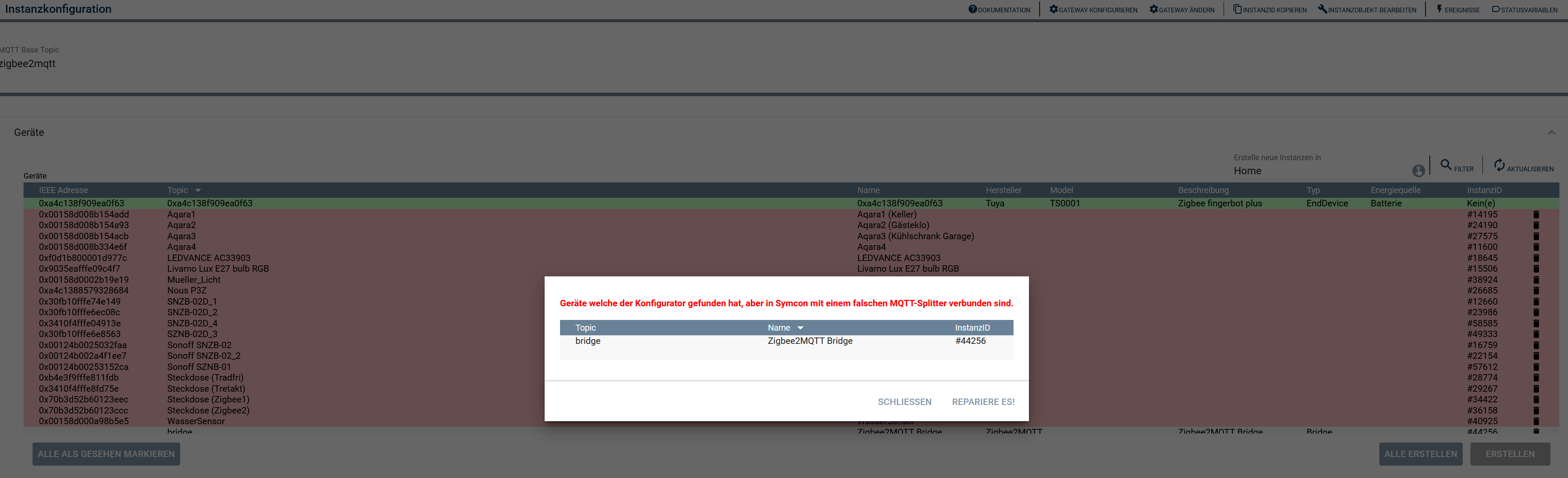

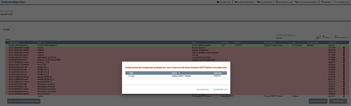

Jetzt habe ich gedacht ich brauche einen zweiten Konfigurator für 1885, da kommt aber folgende Meldung:
Da bin ich mir jetzt unsicher was das bedeutet und was passiert, wenn ich auf reparieren drücke.

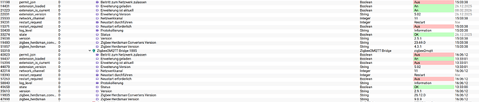

Hier ist noch ein Bild vom Objektbaum, falls es noch hilft.
Vielleicht könnt ihr mir sagen ob das Vorgehen im Prinzip richtig ist, oder was ich falsch mache.

Ist es leider nicht.
Das basetopic von neuen Z2M darf nicht gleich dem alten sein.
Du brauchst auch keinen zwei MQTT Server und keinen zweiten Server Socket.
Alles auf den gleichen MQTT Server konfigurieren, aber halt mit unterschiedlichen BaseTopics.
Der Konfigurator sieht dann, dass es gleiches BaseTopics (für ihn also die gleiche Z2M Installation) an verschiedenen MQTT Servern gibt, und will das reparieren. Weil gleiches BaseTopic heißt halt, gleiche Z2M Installation.
