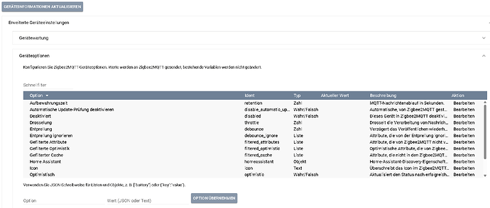

By the way:
das kann jetzt alles direkt in der Instanz eingestellt werden:
Burkhard
Ja, das ist gut, aber ich konnte es nicht mal in der Z2M Oberfläche, da die immer wieder weg war.
Das ist aber ab Werk aus und sollte es auch bleiben. @Burki24 oder braucht das Modul diese Infos jetzt?
