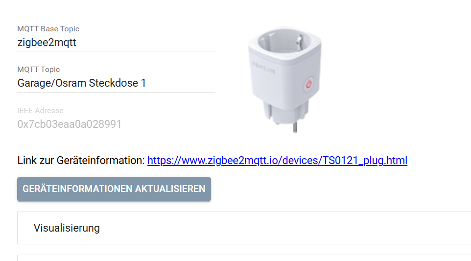

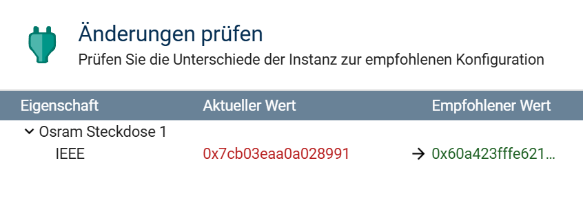

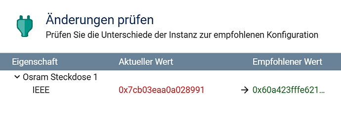

Komische Sache:
Der Konfigurator empfiehlt die Änderung einer IEEE-Adresse
Geräte Info zeigt aber die 0x7cb usw. an
Ich habe mal ein Gerät aus der Schublade genommen wo es Update geben soll. Mal schauen wie das geht.
Ralf
Welche IEEE hat die Device denn in Z2M?

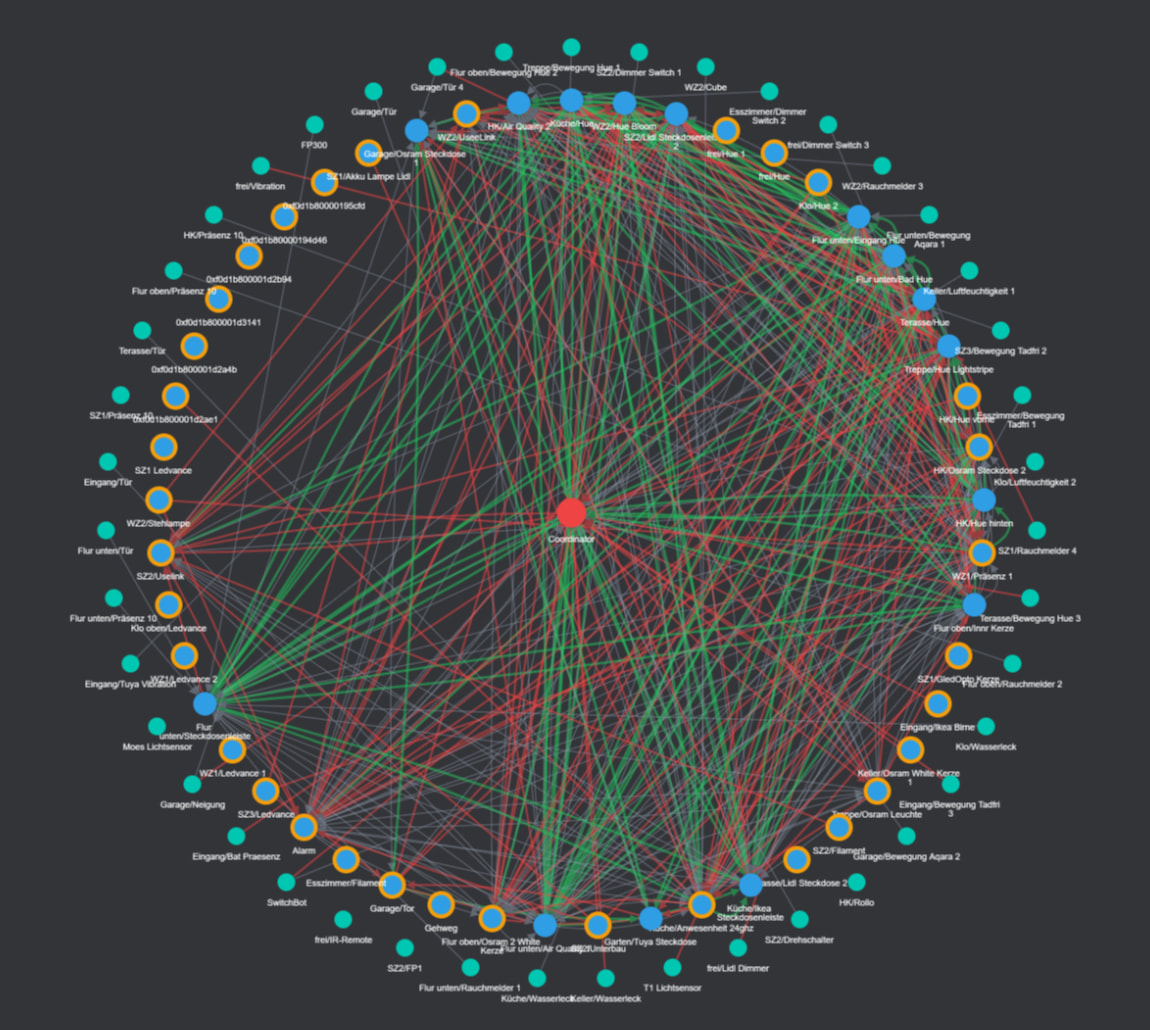

Was mich noch interessieren würde, wie funktioniert bei Euch die neue Instanz Netzwerkkarte. Wohl gemerkt, nur über die neue Tile-Visu.

das hat sich wohl geklärt. In der database und configuration.yaml steht die 0,6… IEEE. Ist im laufe der Jahre wohl durcheinander gekommen. Fällt ja normal auch nicht auf.
Die Steckdose ist seit 2019 bei mir in der Zeit ist beim Modul ja viel passiert.

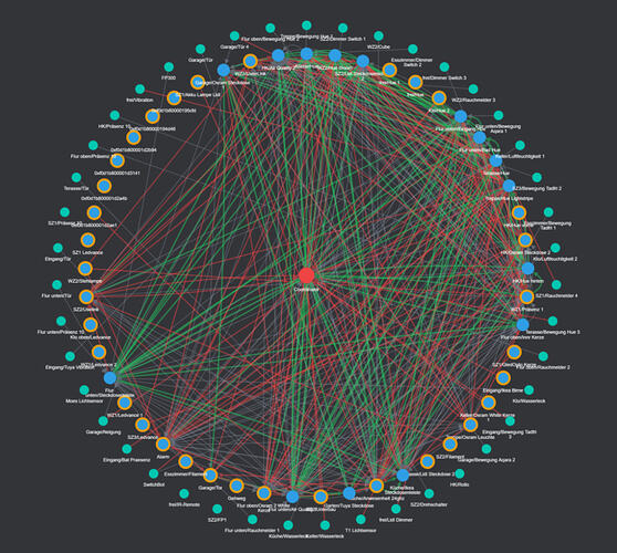

P.P.S. Karte hat auch geklappt. Ohne Route haben 99 Geräte 13 Minuten gedauert. Mit Route habe ich Nachts laufen lassen:
Bedienung am PC mit Chrome gut.
Was bedeutet nicht darstellbar?

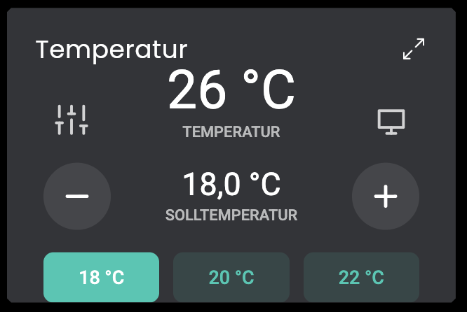

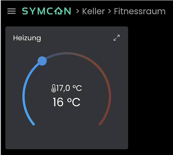

Hallo Burki,
ich hab 2 Heizkörper-Thermostate und zwei verschiedene Darstellungen in der TileVisu:
die zweite Anzeige gefällt mir deutlich besser. Wie bekomme ich das bei allen Thermostaten hin?

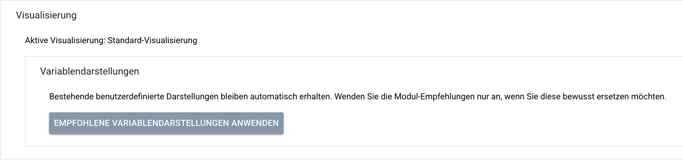

Ein Ausführen von
hat leider nichts gebracht.

Hi sunnyww,
Habe gerade nachgeschaut und kann es nachvollziehen. Wird korrigiert, aber werde ich erst zum WE schaffen.
Fehler gefunden, wird im nächsten Update behoben. Sind es die gleichen TRVs? Und wenn ja, welche?
Burkhard
sehr schön - DANKE :slight_smile:
ist einmal ein
und einmal ein
wenn du noch weitere Infos brauchst gerne melden.
Das sonoff zeigt die “schöne” Kachel an und das andere nicht?
Ich schaue mir die entsprechenden Payloads an.
