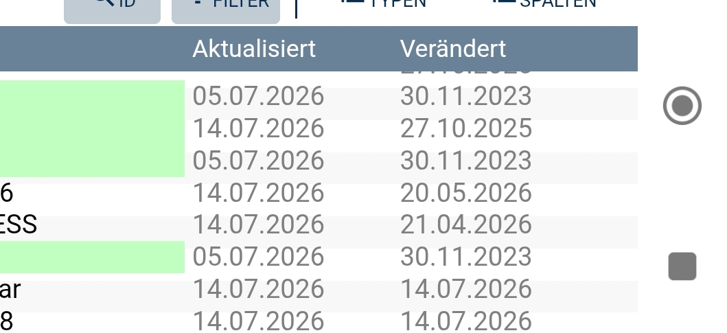

Nur der Vollständigkeit halber:
Symcon führt zwei Zeitstempel für jede Variable und die kannst du dir auch beide in der Konsole anzeigen lassen.
Und diese Änderung ändert ja nichts am Datenaufkommen von Z2M aus sondern nur die Belastung des Rechners, wo symcon drauf ist und bei meinem RPI5 merke ich keinen Unterschied. Von daher eher unnötig und ungünstig. Hatte auch ich mir mehr von versprochen.
