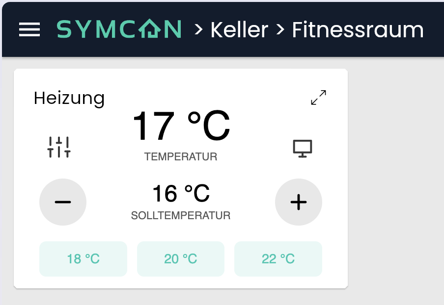

hat das mit der Heizungskachel bei Dir jetzt funktioniert nachdem letzten Update?
Burkhard
sorry für die späte Rückmeldung!
seit dem letzten Update von zigbee2mqtt läuft es jetzt geschmeidig und die Bedienung ist deutlich besser (auch der WAF)

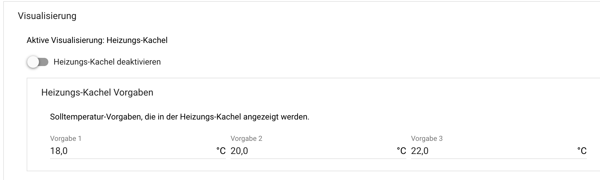

Du kannst übrigens die Preset-Buttons in der Instanz-Konfiguration individuell mit Temperaturen hinterlegen.

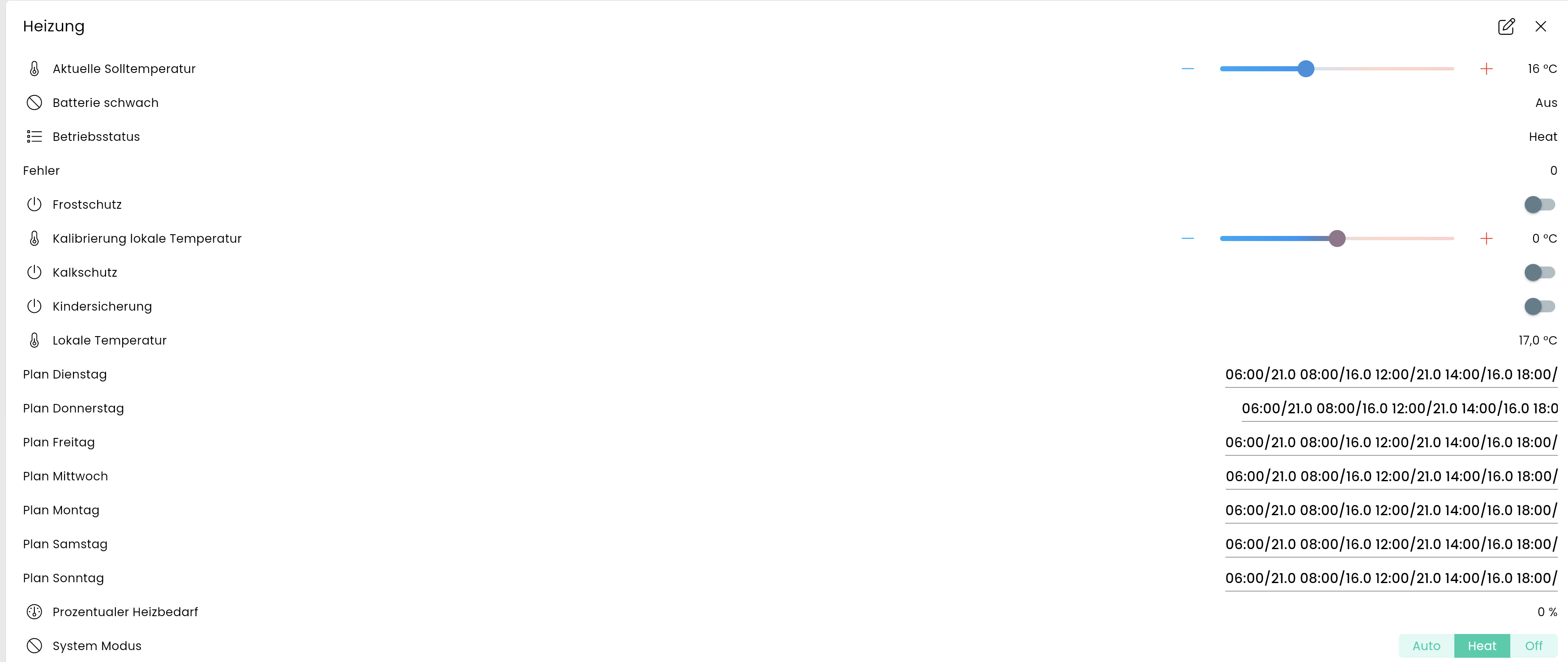

Und kannst Du mal testen, ob die Weekly-Einstellungen funktionieren und auch korrekt an Z2M übermittelt werden?
Burkhard
passt und die Änderungen werden direkt umgesetzt:

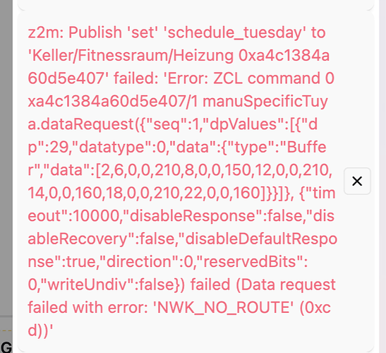

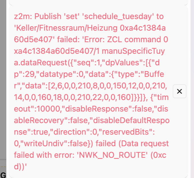

wenn ich den Wochenplan anpasse, dann erhalte ich folgenden Fehler in zigbee2mqtt:
z2m: Publish ‚set‘ ‚schedule_tuesday‘ to ‚Keller/Fitnessraum/Heizung 0xa4c1384a60d5e407‘ failed: ‚Error: ZCL command 0xa4c1384a60d5e407/1 manuSpecificTuya.dataRequest({„seq“:1,„dpValues“:[{„dp“:29,„datatype“:0,„data“:{„type“:„Buffer“,„data“:[2,6,0,0,210,8,0,0,150,12,0,0,210,14,0,0,160,18,0,0,210,22,0,0,160]}}]}, {„timeout“:10000,„disableResponse“:false,„disableRecovery“:false,„disableDefaultResponse“:true,„direction“:0,„reservedBits“:0,„writeUndiv“:false}) failed (Data request failed with error: ‚NWK_NO_ROUTE‘ (0xcd))‘
Okay, schaue ich mir an. DANKE!
Burkhard
Habe mir das Ganze angeschaut. Der Fehler entsteht nicht beim Erstellen und Senden des Befehls sondern außerhalb Symcon, direkt in Z2M. Es ist ein Routing-Problem/zigbee-Netzwerkfehler. Unser Modul fängt inzwischen Fehler, die z2m auswirft mit auf und bringt sie als Feedback. Vorher sind diese Fehler nur auf der Z2M Oberfläche erschienen. Der Fehler liegt wahrscheinlich an einem Erreichbarkeitsproblem innerhalb Z2M. Z2M konnte den Befehl nicht zum Gerät routen. Wäre das Payload falsch formatiert, würde Z2M normalerweise schon vor dem ZCL-Senden mit einem Format-/Converter-Fehler abbrechen. Hier wurde der Befehl aber korrekt in einen Tuya-DP-ZCL-Command übersetzt und erst beim Senden zum Gerät abgewiesen. Folgende Prüfung kann ich empfehlen:
1.) Gerät aufwecken und direkt danach erneut senden.
2.) last_seen, linkquality und device_status prüfen.
3.) Erst einen einfachen Befehl testen, z. B. Solltemperatur oder child_lock.
4.) Falls alles scheitert: Gerät neu konfigurieren oder neu interviewen.
5.) Bei dauerhaftem NWK_NO_ROUTE: Mesh/Router in der Nähe prüfen oder Gerät neu koppeln.
