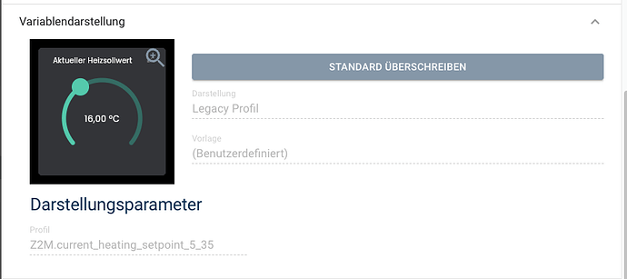

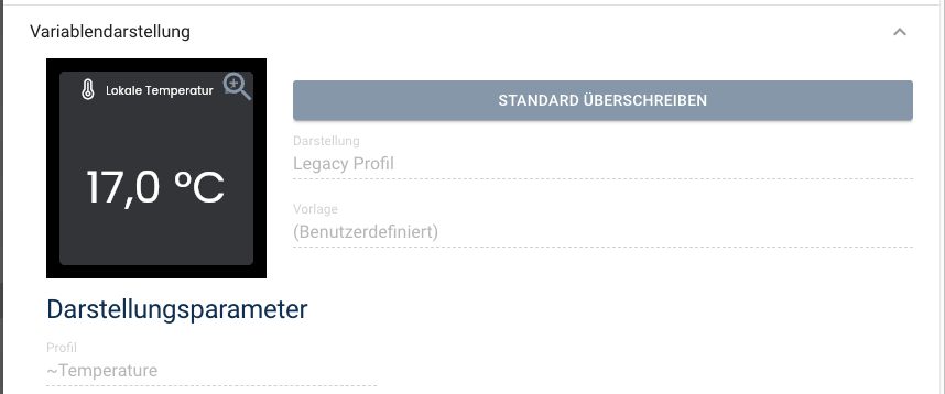

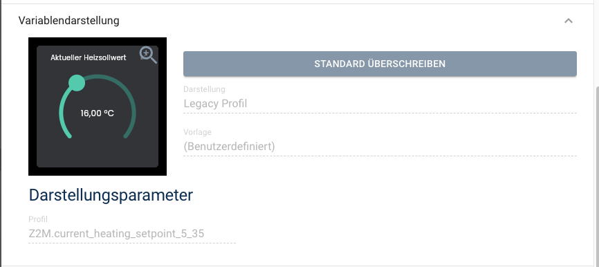

genau, das Sonoff ist „schön“, das EARU ist noch in der alten Variante
Okay, hast Du bei dem EARU was an den Variablen selber vor dem Update angepasst?
Sobald Userbezogene Änderungen vorgefunden werden, darf ein Modul es nicht automatisch modifizieren (Userhoheit).
Burkhard
Moin Burkhard,
eine bewusste Änderung wäre mir nicht bekannt.
die Variablen zeigen sich beim EARU wie folgt:
Viele Grüße!
Simon

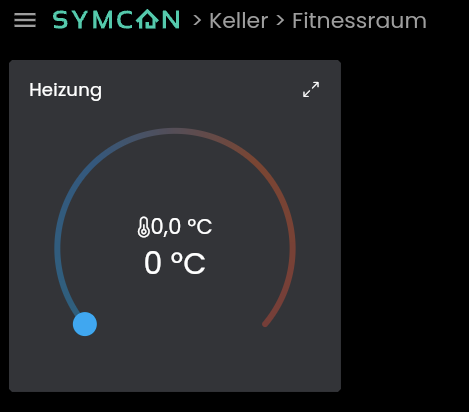

Moin Burkhard,
habe das Thermostat gelöscht und neu angelegt.
Wird jetzt in der Visu so angezeigt:
Viele Grüße!
Simon
Kannst Du mir noch nen Screenshot von der vergrößerten Kachel schicken?
Burkhard
P.S.: was kannst Du einstellen, wenn Du Standard überschreiben anklickst? weil er geht auf das alte Profil und dadurch wird die neue Ansicht nicht genutzt.
