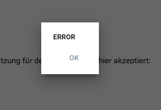

Hallo, ich hab gerade ein Problem: Als ich auf den Z2M Configurator ging, bekam ich den Hinweis, dass ich die Bridge-Instanz installieren soll. Hab ich gemacht und nun kommt, ich möge das Z2M in der Bridge aktualisieren. Gehe ich dort aber auf „Symcon Erweiterung installieren oder updaten“, so kommt nur:
Screenshot 2025-03-20 154028
Kann mir jemand helfen bitte?
Danke,
Tom
[EDIT] Manuell installiert, dann ging es!
Die Überschrift mit dem Error ist da leider falsch.
Wenn aber OK kommt, dann war alles korrekt abgelaufen.
Oder hast du mein manuell installieren noch eine alte Version in Z2M vorgefunden?
Ja, genau, da war noch eine alte Version drin. Der Configurator lief ja auch nicht. Hab das dann direkt in der Datei geändert und neu gestartet - dann war alles chique…

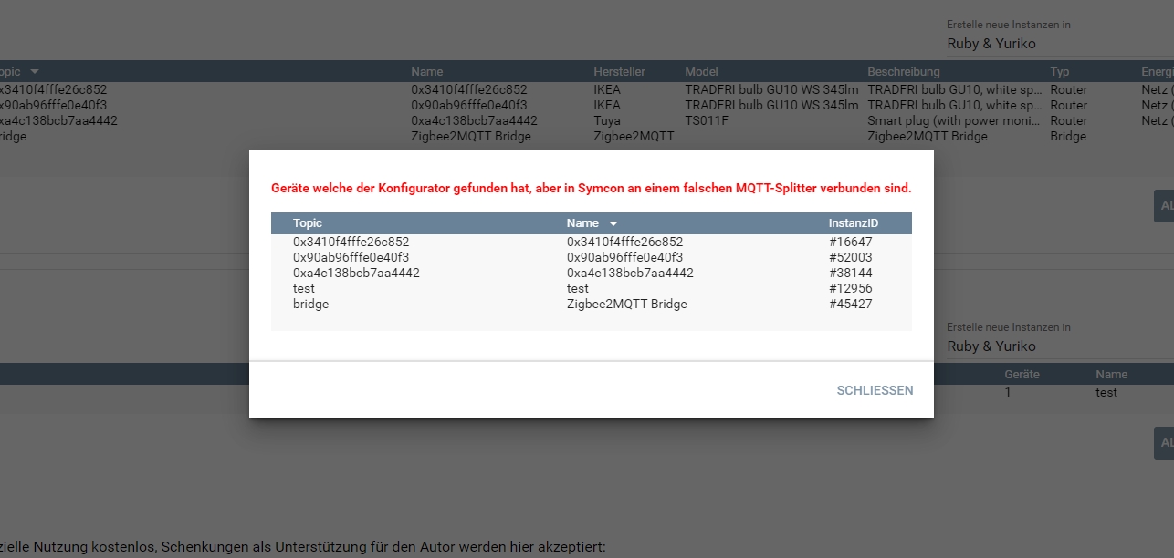

um es übersichtlicher zu machen, möchte ich gerne einen MQTT Server nur für Zigbee haben.
Ich meine mittlerweile auch gelesen zu haben das man das so machen soll.
Hatte ich bis jetzt nicht. Wie macht man das am Besten, ohne das man alle Instanzen neu anlegen muß?
Oder geht das nachträglich garnicht.
Ich hatte es mit anderem Port in der configuration.yaml probiert, aber dann sind in dem zugehörigen Server alles neue Devices.
Gruß Michael
Technisch egal.
Früher ja, inzwischen nein.
Man muss nix neu anlegen. Dafür gibt es den Button Gateway ändern in allen Instanzen.
Selbstverständlich geht das.
Keine Ahnung was du mit zugehörige Server meinst. Für den MQTT Server (Splitter) sind das neue Topics, logisch.
Ordne den vorhandenen Konfigurator und Bridge Instanzen dem neuen MQTT Splitter zu (Gateway ändern) und der Konfigurator sagt dann schon das er dir die Arbeit abnimmt das für alle Geräte und Gruppen zu korrigieren.
Danke dir, muß ich mir dann mal in Ruhe anschauen.
Das mit dem Gateway ändern in allen Istanzen war wohl der Tipp der mir gefehlt hat.
Es geht noch etwas einfacher, als es selber umzughängen.
Nutze die Instanz Zigbee2MQTT-Discovery
Der erkennt dann das der Konfigurator an einem anderen MQTT Server hängen sollte und bietet dir das umhängen direkt an.
Anschließend den Konfigurator öffnen und auch der meldet dann:

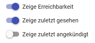

Ich komme von Deconz und habe mir einen neuen Koordinator gekauft (SLZB-06M) und diesen nun mit Zigbee2MQTT am laufen. Das Modul ist schon sehr gut. Ich hätte aber noch einen Vorschlag:
Die Möglichkeit unnötige Variablen gar nicht erst anlegen zu lassen, wie es beim Deconz-Modul funktioniert:
Screenshot
Hier kann man nach Lust und Laune einiges an- und abschalten, explizit dachte ich da gleich an
  • Verbindungsqualität
  • Nicht stören
  • Effekte
  • und der Farbmodus (XY), da man den nicht umschalten kann.
Mehr habe ich noch nicht probiert. Habe erst alles frisch eingerichtet und wollte nun meine Geräte umziehen.
Nochmals vielen Dank an Euch für das tolle Modul, ihr macht wirklich tolle Arbeit.

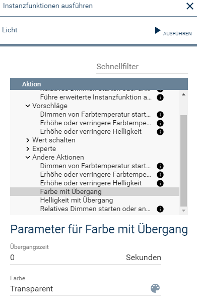

Dann stimmt was mit deinem Skript nicht. Zeig mal bitte wie du den Wert berechnest.
Dafür gibt es eine fertige Aktion „Farbe mit Übergang“ für die Instanz.
Alternativ kannst du auch ein komplett eigenes Payload über den Befehl Z2M_Command an die Instanz senden. Das Payload muss ein JSON sein, welches zu deinem Gerät gemäß der Z2M Doku passt.

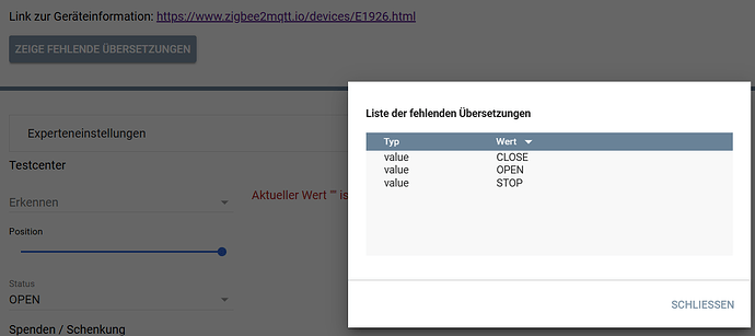

kannst Du mal bitte schauen, ob bei Deinen State-Variablen zu den Rollos das Profil Z2M.state.7c75b7a3 hinterlegt ist?
Burkhard
Hallo Burkhard,
ja, ist beim KADRILJ hinterlegt. Aber im Device ist das hier zu sehen:
Kevin
Edit: Und auch bei den FYRTUR.

PPS: Es fehlt kein Profil, nur Übersetzungen. Die Bezeichnungen kannst du aber einfach selber im Profilmanager unter dem Profil Z2M.state.7c75b7a3 anpassen.
