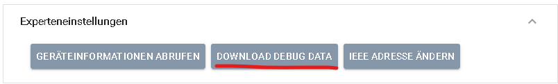

Kannst du bitte das Modul updaten. Einmal warten bis sich die Variablen von dem Gerät aktualisiert haben und dann noch mal das Z2M_Debug einstellen?
Edit: Wenn du künftig ein
erzeugst, musst du das Limit ausschalten.

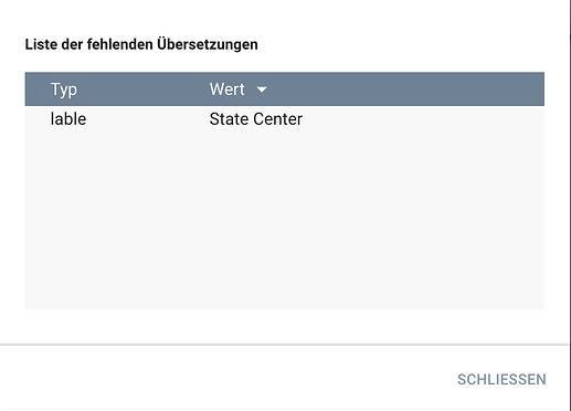

ich hätte noch eine fehlende Übersetzung:
Z2M_Debug.json (10,6 KB)
