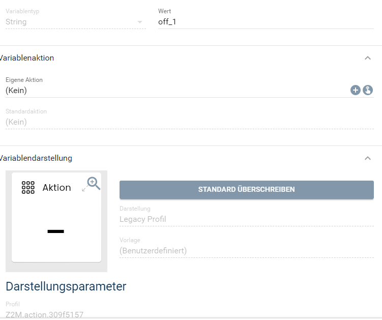

Danke für die schnelle Reaktion. Ja so ist es.
Meinst Du das ?
Ich finde aber kein Profil was passen könnte.

Außerdem meldet Z2M als erlaubte Werte für Action nur:
"brightness_move_up",
"brightness_move_down",
"brightness_stop",
"on",
"off"
Ein off_1 gibt es dort nicht, entsprechend hat das Profil keine Assoziation dafür und die Konsole zeigt dir nur -- an.

Er hat ja ein eigenes Profil angelegt: Z2M.action.309f5157. Wie ist das aufgebaut, also welche Parameter gibt es in dem Profil, die im Debug entsprechen nicht mehr dem jetzigen, aktuellen Stand von zigbee2MQTT?
Ansonsten bitte mal das Profil löschen und neu die Eigenschaften abholen.
Hast Du in der zigbee2MQTT-Konfiguration irgendwo noch Altlasten mit Kompatibilitätsmodes?

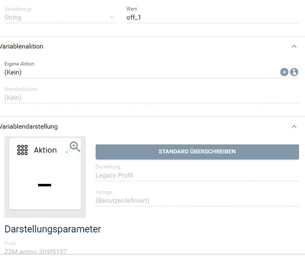

  • Das Debug Download war teilweise defekt.
Ich habe das Profil gelöscht und die Daten neu abgerufen.
Jetzt werden die Werte auch übermittelt.

Du hast nicht das Profil gelöscht, sondern der Variable jetzt ein eigenes Profil (keins) zugeordnet.
Welches Geräte ist jetzt korrekt?
SR-ZG9001K12-DIM-Z4 oder ein anderes?

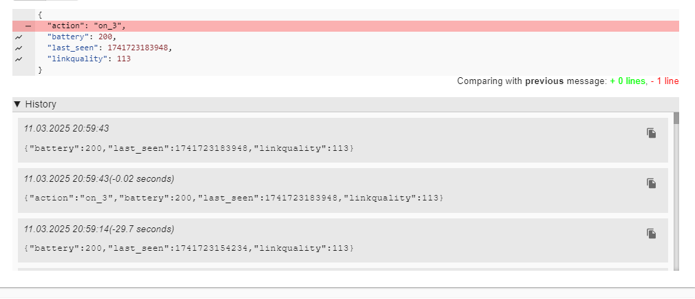

Hast Du zufällig den MQTT-Explorer installiert und kannst mal schauen, weche Werte bei den verschiedenen Aktionen gesendet werden?
Da passt etwas nicht. Das angelegte Profil spiegelt nicht wieder, was das Gerät sendet.
Burkhard
Ich hab einen.
Hilft das

Sorry etwas verspätet.
Ja, nach dem löschen des Profils und dem Rücksetzen auf Standard sowie dem holen der Werte, ist alles wie vorher auch.
