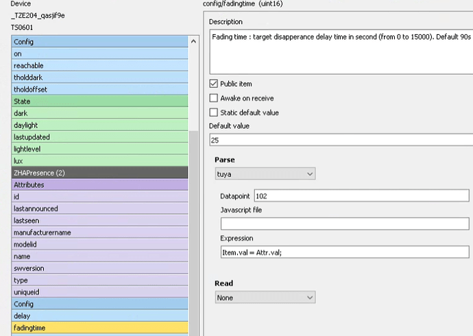

Ist das die „Fading Time“?
so, sollte jetzt funktionieren.
Die lange Fehlermeldung ist weg.
Bei der Distanz bekomme ich jetzt
Ich habs auch z.b. mit 700 probiert, da im DDF durch 100 dividiert wird: Item.val = String(Attr.val/100);
Bei der Verzögerungszeit kommt die selbe Meldung.
Keine Ahnung was da ein richtiger Wert wäre.
Im DDF steht diese Beschreibung: Fading time : target disapperance delay time in second (from 0 to 15000). Default 90s
Vielleicht passt da auch die Unterstützung in DeconZ noch nicht zu 100%.
