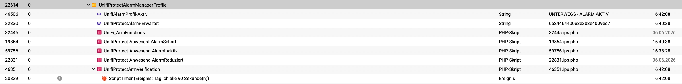

Schaut dann in Summe folgendermaßen aus:

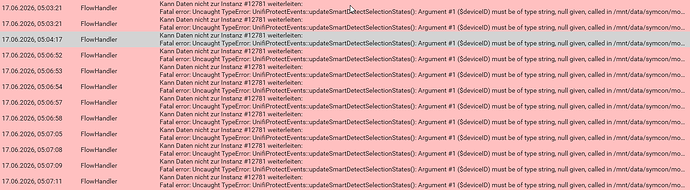

ich hab seit einiger Zeit Meldungen dieser Art im Logfile Stehen:
17.06.2026, 05:04:17 | FlowHandler          | Kann Daten nicht zur Instanz #12781 weiterleiten:
Fatal error: Uncaught TypeError: UnifiProtectEvents::updateSmartDetectSelectionStates(): Argument #1 ($deviceID) must be of type string, null given, called in /mnt/data/symcon/modules/.store/bgersmann.unifiprotect/UnifiProtectEvents/module.php on line 158 and defined in /mnt/data/symcon/modules/.store/bgersmann.unifiprotect/UnifiProtectEvents/module.php:668
Stack trace:
#0 /mnt/data/symcon/modules/.store/bgersmann.unifiprotect/UnifiProtectEvents/module.php(158): UnifiProtectEvents->updateSmartDetectSelectionStates(NULL, Array)
#1 /mnt/data/symcon/modules/.store/bgersmann.unifiprotect/UnifiProtectEvents/module.php(90): UnifiProtectEvents->HandleEvent('{"item":{"id":"...')
#2 /-(3): UnifiProtectEvents->ReceiveData('{"Buffer":"7B22...')
#3 {main}
  thrown in /mnt/data/symcon/modules/.store/bgersmann.unifiprotect/UnifiProtectEvents/module.php on line 668
Hast Du eine Idee, woran das liegen kann?

Hast du irgendein neues gerät hinzugefügt?
Vereinzelt hab ich schon mal gesehen das die DeviceID in Protect leer ist, das würde diesen Fehler auslösen.
Kann ich mal im Code abfangen.
Du könntest mal per var_dump(UNIFIPGW_getCameras(12345)); testen ob da ein device mit leerem „value“ zurück kommt. (ID=ProtectGateway)

Ja, das sieht gut aus. Hab gerade mal in den code geschaut, da kommt scheinbar ein Event ohne DeviceID. Ich würde da bei Gelegenheit mal einbauen das er dies prüft und sonst das Event ins Debug schiebt.
