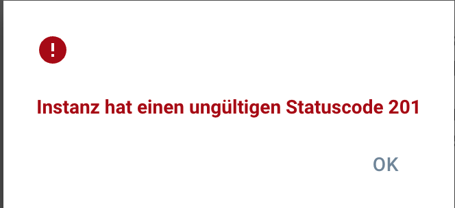

bei der Event Instanz bekomme ich beim Übernehmen den folgenden Fehler. IP vom Unifi und den API Key habe ich eingetragen. Muss ich sonst noch was machen?
PS:
In der Instanz sehe ich unten alle Kameras mit den möglichen Events. Die Schnittstelle zum Unifi Protect scheint also zu funktionieren.
sollte eigentlich so passen, da fehlt eine Beschreibung für den Fehler 201. Werde ich bei gelegenheit mal nachtragen.
Wenn du irgendein Feld einmal änderst und noch mal „Auswahl Übernehmen“ wählst, sollte der Fehler eigentlich verschwinden.
Falls er damit nicht weg geht, bitte mal ein Debug vom Übernehmen per PN senden.
Fehler kommt immer. Es reicht schon wenn ich in die Instanz gehe. Ein Ändern der Parameter ändert daran nichts. Die Funktion ist aber auch gegeben, alles funktioniert soweit. Dump habe ich dir per PN gesendet.
PS: Einen großen Dank an dich für das Modul. Wenn ich bedenke was ich vorher für einen Aufwand getrieben habe um an das Event zu kommen…
Georg
Dieses Verhalten mit dem Statuscode 201 habe ich bei mir auch. Die Instanz ist im Objektbaum mit rotem Ausrufezeichen, aber es funktioniert alles.
Hast du auf die Beta gewechselt?
Da war der Fehler behoben.
Oh sorry, nein ich war auf der Stable, jetzt mit der Beta ist der Fehler weg ![]()
Danke Dir für das tolle Modul.

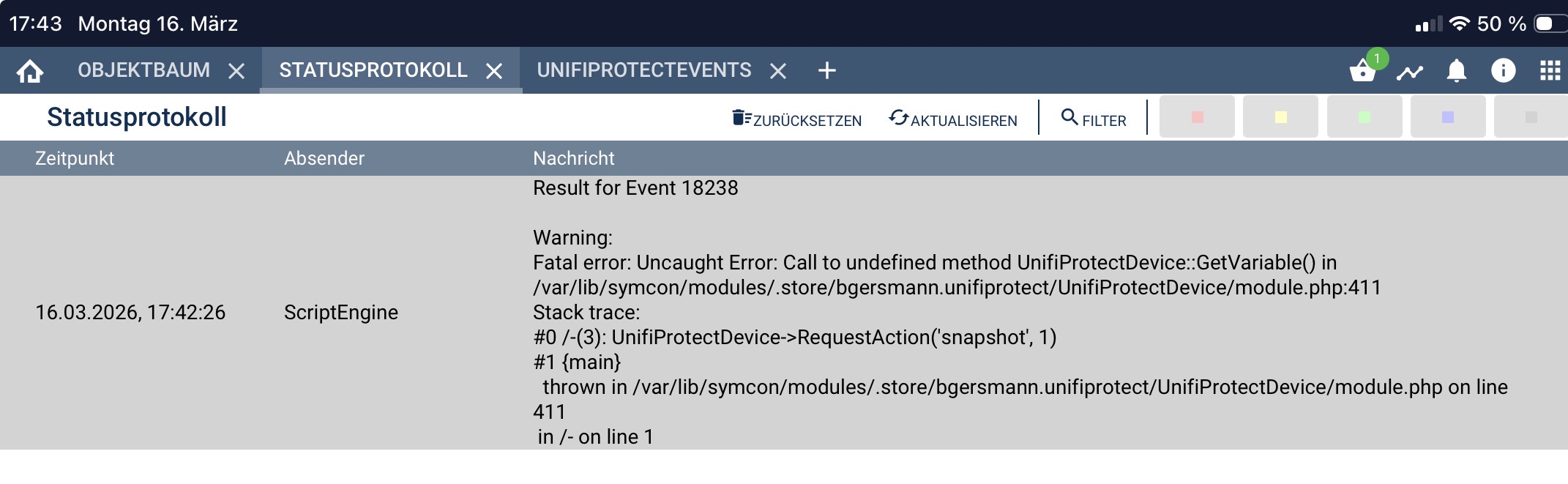

Hi, bei mir kommt seit zwei Tagen kein Snapshot mehr an.
Fehler:
Hab schon mehrfach neu gestartet aber Problem bleibt.
Kann jemand helfen?
Griaß
Bernd
konnte ich bei mir nachstellen, scheinbar funktioniert in der 7.1.55 das „forceHighQuality“ nicht mehr. Hab es erstmal raus genommen und eine neue Beta hochgeladen.
Damit sollte es erstmal wieder laufen.
Edit: Scheinbar hat sich „forceHighQuality“ in „highQuality“ geändert, damit läufts wieder. ist in der neusten Beta
Jetzt kommt aber das
Neuer versuch, neues Glück…
Herzlichen Dank. funktioniert wieder.

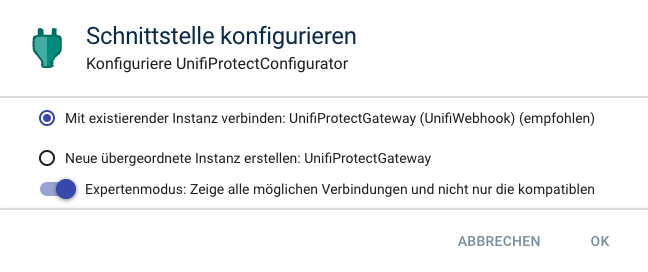

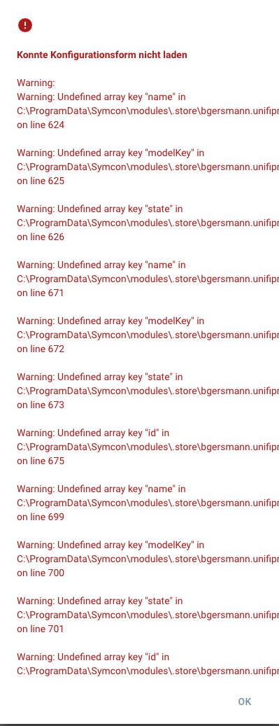

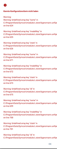

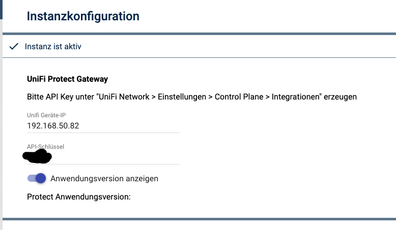

Hallo in die Runde! Ich bin gerade im Umstieg von meinen Hikvision Kameras auf Unifi Protect und meine ersten Erfahrungen mit den Kameras sind sehr gut. Während Hikvision seit Jahren nicht mehr innovativ ist, sind die Kameras von Ubiquity große klasse. Und natürlich ist es super, dass es ein passendes Modul dazu bereits gibt (vielen Dank an bgersmann!!!).
Allerdings bereitet mir die Installation oder besser die Inbetriebnahme etwas Probleme:
1.) Das Gateway (Webhook) könnte ich ohne Probleme konfigurieren und es gab auch keine Fehlermeldungen.
2.) Beim Konfigurator gibt es aber bereits Schwierigkeiten und zahlreiche Fehlermeldungen…
Kann hier jemand helfen? Es gibt leider auch keinen Eintrag im Status-Log hierzu… Vielen Dank schon mal im Voraus…
