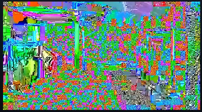

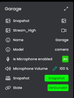

Habe mal das Protect Modul probiert. Bei Streams wird mir ein komisches graues Bild bei allen Streams im Webfront angezeigt. Der Schnappschuss zeigt er mir im Webfront auch nicht an.

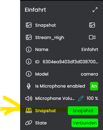

Passt die URL denn? Schnappschuss muss erst einmal erzeugt werden, einfach dafür einmal auf Snapshot drücken:
Jetzt ist es bunt:
Schnappschuss hatte ich sowohl im Webfront und auch in der Instanz ausgelöst. Wird nicht angezeigt.

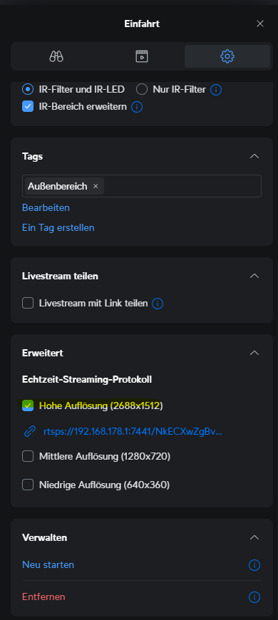

Ne, das ist UniFi Stream Sharing. Gibt es da noch eine andere Funktion bei der man die URL sieht?
Ich nutze zurzeit das Webfront. In der KAchel Visu das alt bekannte Problem:
Erfolgreich verbunden und die kb werden hochgezählt, aber kein Bild.
Noch zu der PTZ Steuerung. Ich kann die Instar aus Protect nach Links,Rechts,Hoch,Runter und Scharfstellen.
Ja unter Einstellungen → Erweitert:
Das andere Teilt ja direkt öffentlich unter per Web?
