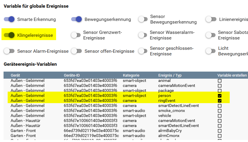

seit gestern funktionieren die klingel Events nicht mehr.
Wurde da was geändert?
Gruß,
Loerdy
Ja, die Instanz wurde umgebaut. Musst die events nun in der Instanz aktivieren. Dann werden neue variablen angelegt.
Steht eigentlich in der Modulbeschreibung, kann ich morgen aber auch noch Mal hier rein kopieren.
Danke für die Rückmeldung.
So sieht es aus bei mir:
Sowohl das globale Klingel Event als auch das von der Doorbell wird seit gestern nicht
mehr ausgelöst.
Gruß,
Loerdy
Okay, das sollte eigentlich nicht so sein. Kannst mir Mal ein debug vom klingeln per PN schicken?
Ich hab leider keine doorbell zum testen.
