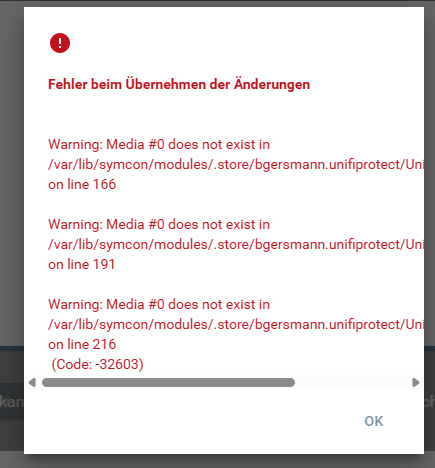

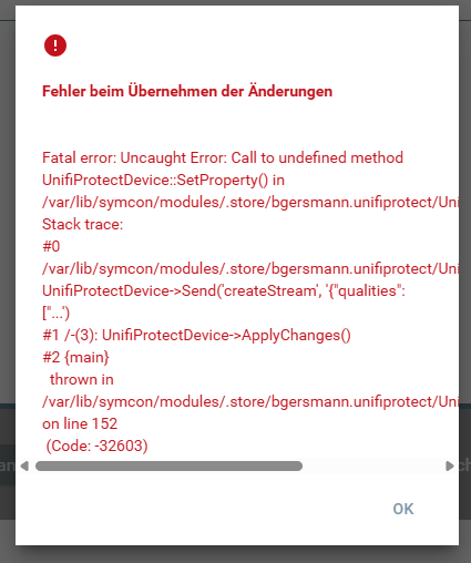

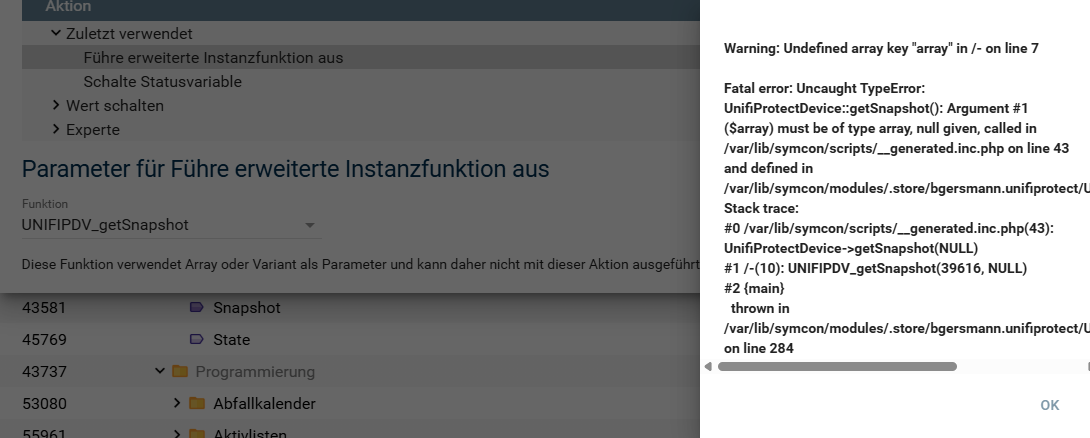

Wenn ich das ganze konfiguriere und nur "Stream Low “ auswähle, geht gar nichts nach dem fehler.

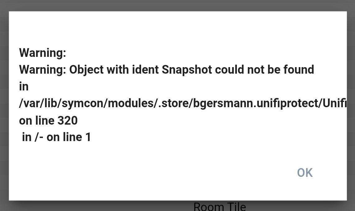

Wenn ich alle anwähle, wird immerhin “Stream high” angelegt als Variable, die kann ich mir auch angucken. Es werden aber nicht die beiden anderen angelegt und “Snapshot” funktioniert auch nicht.
Auch wenn ich Kameras testweise neu einrichten will, die schon funktionieren, kommt der Fehler. Es hat also nicht exklusiv was mit der letzten Kamera zu tun.

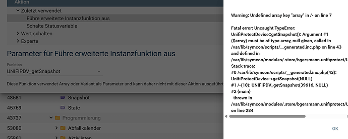

Das funktioniert über die Request Action ohne Probleme. Nur beim Befehl testen kommt eine Fehlermeldung. Auch bei den Kameras die davor schon angelegt wurden.
Ja, der Fehler ist in der Beta bereits behoben. Ich hoffe das ich bis heute Abend die anderen Fehler behoben habe, dann lade ich das als neue Beta hoch…

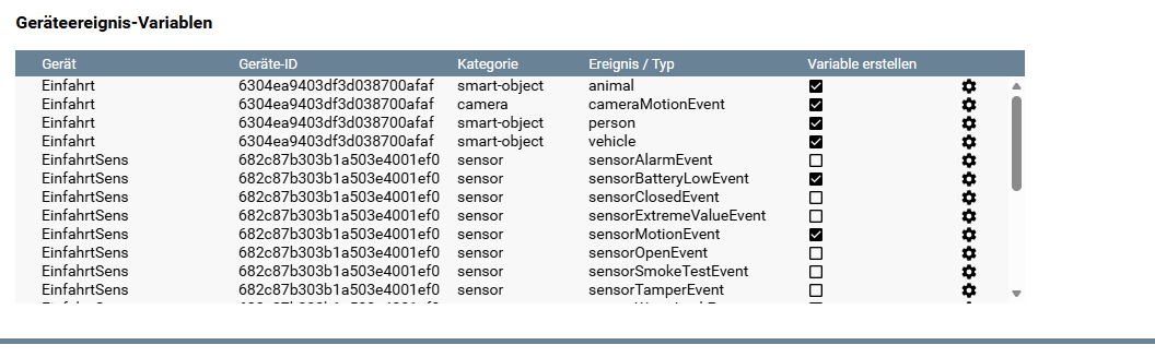

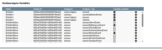

es gibt eine neue Beta, da werden nun die Kameras ausgelesen und die möglichen Events angezeigt. Diese können dann mit einer Checkbox aktiviert werden.
Für jeden Eintrag wird dann eine Variable angelegt.
Dies erzeugt dann zwar mehr Variablen, macht das ganze aber besser auswertbar. Da die Variablen auch direkt angelegt werden muss man nicht erst auf einen Event warten.
Die sollten eigentlich von der Kamera ausgelesen und angezeigt werden. Lasst mir gerne mal ein Debug vom Aufruf des Konfigurationsformulares zukommen. Gern auch per PN.
