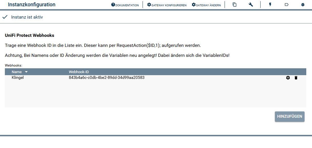

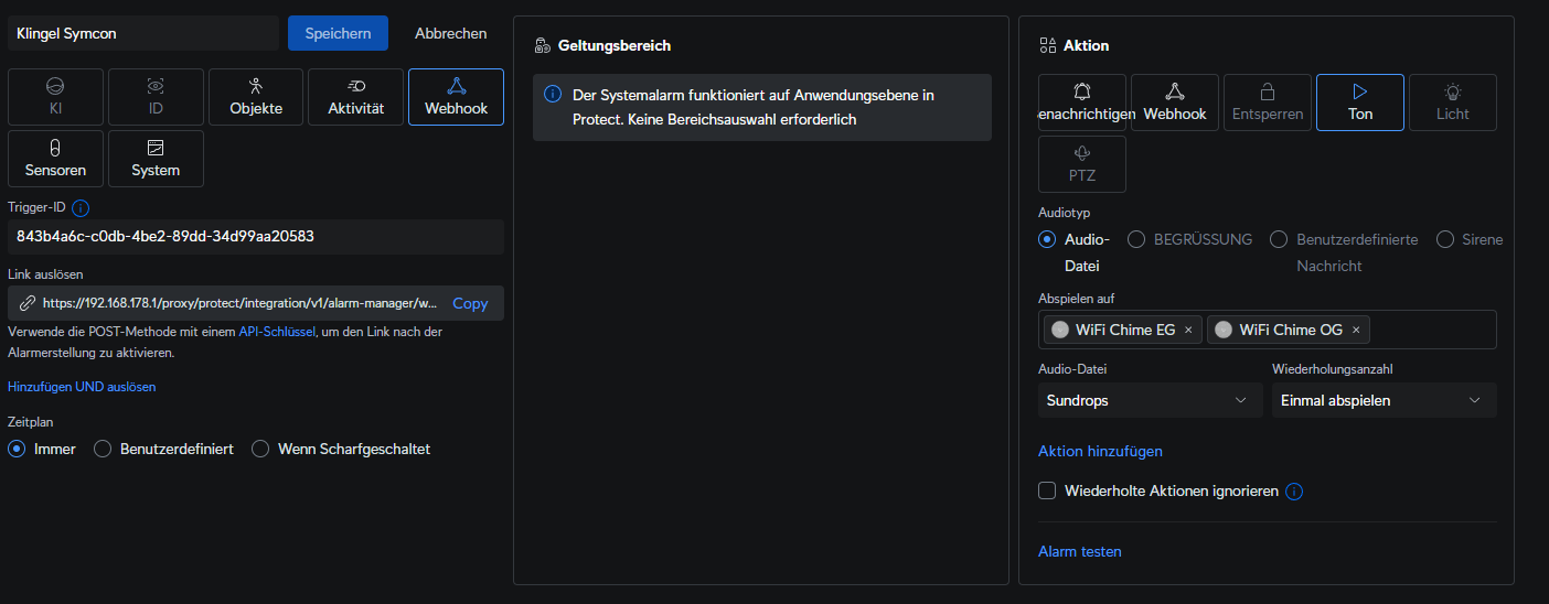

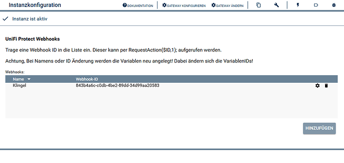

Gibt eine neue Beta, dort gibt es eine UnifiWebhook Instanz, darüber kann man dann direkt einen Webhook im Alarmmanger ansprechen:
Einfach Name und Trigger-ID aus Unifi eintragen, nutze dies z.B. für meine Klingel:

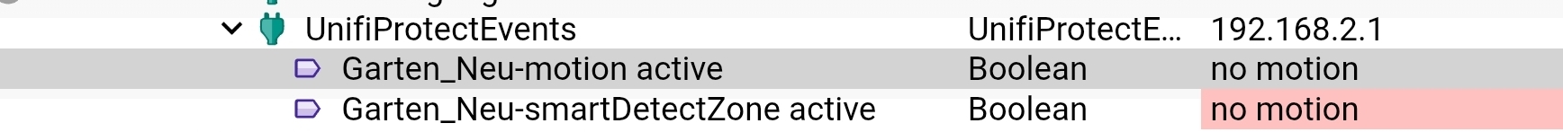

Ich habe die erste gerade mal im Haus getestet und habe einen Frage bezüglich der smarten Erkennung.
Bei dem unfi Protect Events Modul habe ich den Punkt “Motion active” und “smart detect Zonen active “ bei beiden sehe ich aber nur, dass sich etwas bewegt aber nicht, was(Auto, Tier, Person)
Geht das nicht oder mache ich etwas falsch?

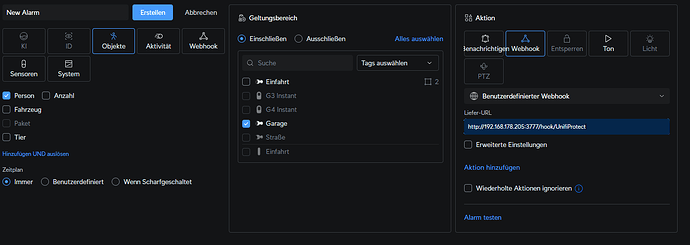

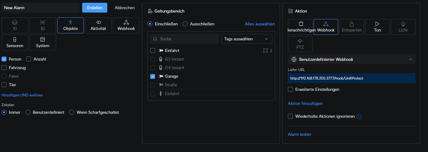

Die API Gibt da nur smartDetectEvent aus ohne mitzuliefern ob durch Person, Auto oder sonst was ausgelöst.
Was du versuchen könntest wäre dies mit dem AlarmManager und einem Webhook in Symcon zu machen:
Das wäre echt super, wenn du das noch integrieren würdest, ist ja schon ne schöne Sache.
Habe es übergangsweise jetzt mit webhooks gemacht, geht ja auch ganz gut.
