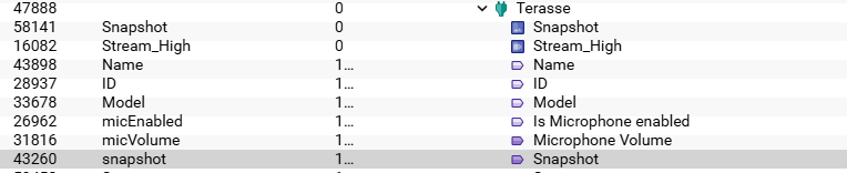

Es gibt eine Variable unter der Instanz die “Snapshot” heißt, auf die musst du das RequestAction ausführen:
RequestAction(43260,1);
Achso, ja da hätte ich ja lange den requests an die obere Instanz schicken können :see_no_evil_monkey: Dankeschön für die Hilfe.

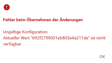

Ich wollte gestern eine neue Kamera (G5 Pro) hinzufügen und bekomme folgende Fehlermeldung:
Ich vermute, dass der Kameratyp nicht bekannt ist?
Symcon ist Version 8.1 und UnifiProtect ist die aktuell verfügbare Version.
Kannst Du da etwas machen oder mache ich etwas falsch (ich habe noch 5 andere Kameramodelle in Betrieb die einwandfrei funktionieren)?
Vielen Dank!
Piet
eigentlich sollte die so funktionieren. Hast du eventuell einen Fehler im Status log?
Falls ja teste gerne einmal die aktuelle Beta.
Ansonsten gerne mal den Debug im Gateway aufmachen und in der Kamera Instanz einmal “Geräte Holen” und einmal “Gerätedaten holen” klicken und mir dann per PN schicken.

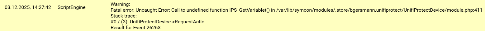

Im Status Log stehen Warnings:
Ich schicke Dir noch das Debug Log per PM.
Kleiner Tippfehler, der Fehler im Status Log sollte behoben sein.
