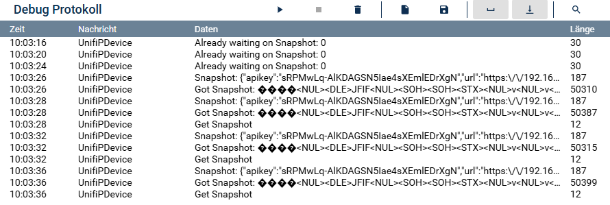

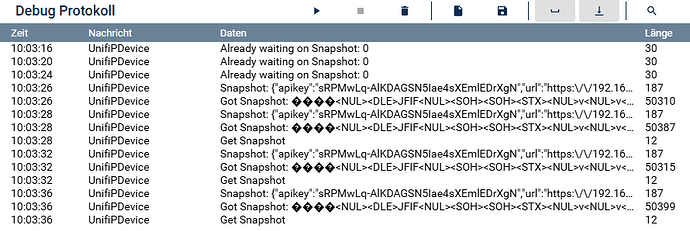

Hi, heute wars wieder soweit. Snapshots kamen nicht mehr an:
Einmal auf “Schnappschuss holen” gedrückt und es wird wieder eine weile gehen.
Hi, habe mal eine neue Beta hochgeladen, da ist nun ein timeout hinterlegt.
Konnte den Fehler bei mir zumindest nun auch nachstellen. Mal gucken ob er damit nun behoben ist.
Hi, der Snapshot funktioniert seither problemlos.

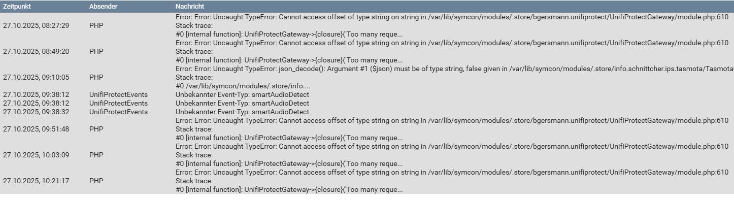

Ich bekomm aber immer wieder die Meldung:
24.10.2025, 17:36:40 | PHP                  | Error: Error: Uncaught TypeError: Cannot access offset of type string on string in /var/lib/symcon/modules/.store/bgersmann.unifiprotect/UnifiProtectGateway/module.php:610Stack trace:#0 [internal function]: UnifiProtectGateway->{closure}(‚Too many reques…‘, ‚TOO_MANY_REQUES…‘)#1 /var/lib/symcon/modules/.store/bgersmann.unifiprotect/UnifiProtectGateway/module.php(609): usort(Array, Object(Closure))#2 /var/lib/symcon/modules/.store/bgersmann.unifiprotect/UnifiProtectGateway/module.php(91): UnifiProtectGateway->getDevicesConfig()#3 /-(3): UnifiProtectGateway->ForwardData(‚{„DataID“:"{BBE…‘)#4 {main}thrownError in Script /var/lib/symcon/modules/.store/bgersmann.unifiprotect/UnifiProtectGateway/module.php on Line 610
es scheint aber alles zu funktionieren.
Noch mal danke für die tolle Arbeit.
Grüße aus dem Schwabenland :wink:
Moin, wie oft kommt der Fehler denn?
Und wie viele Geräte fragst du wie oft ab?

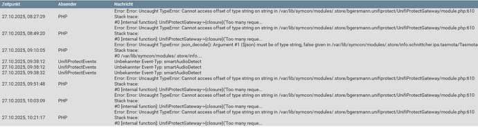

Hi, ist etwas unregelmäßig. Manchmal seh ich stunden lang gar nichts. Hier mal ein Bild von eben:
ich habe 6 Kameras die ich alle 60 sek abfrage. Zusätzlich nutze ich die ProtectEvents
Okay, guck ich mir noch mal an…
Nutzt du auch die smartAudioDetect? Dann nehme ich die auch mal mit auf.
aktuell noch nicht. Würd ich aber gerne mal testen. Danke
Bitte mal beobachten ob mit der neuen beta die “Too_Many_Requests” Fehler verschwinden.
Zudem sollte nun smartAudioDetect funktionieren, auch gerne mal testen.
Ich habe vor ca 1,5 Stunden die beta installiert. Bisher keine Fehler mehr. Sieht gut aus. Ich teste weiter. Danke

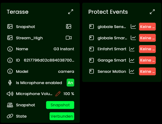

Könnte mir bitte jemand Screenshots einstellen was für Variablen das Modul anlegt? Die Sache ist die, ich brauche neue Kameras und bin die ganze Zeit am überlegen ob Unifi oder Reolink. Letzteres habe ich mir jetzt gekauft aber da gibt es wohl Probleme die ich im Reolink Modul geäußert habe.
Ich weiß auch nicht was von beiden Hersteller von den Funktionen besser wäre, wenn ich die API, Symcon Modul, Push Nachrichten etc. vergleichen würde.
Vorher hatte ich eine Instar 9020 aber die macht Probleme bei Protect. Ich würde bei Instar bleiben aber hier wird das Symcon Modul nicht mehr gepflegt bzw. die neuen Modelle nicht mehr aktualisiert und habe auch bedenken das ich da wieder Probleme damit habe.
Habe selbst auch Unifi Netzwerk Komponenten.
Terasse ist eine Kamera, einstellbar ist nur Mikro Lautstärke und der Knopf für ein Snapshot.
Daneben die Events der Kameras, einmal pro Gerät und auf Wunsch eine globale die alle vom gleichen Typ zusammen fasst.
