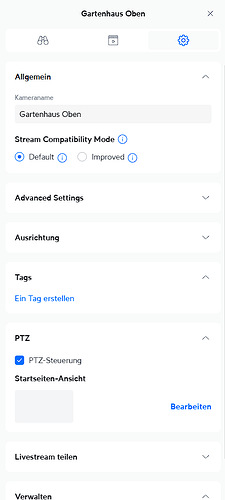

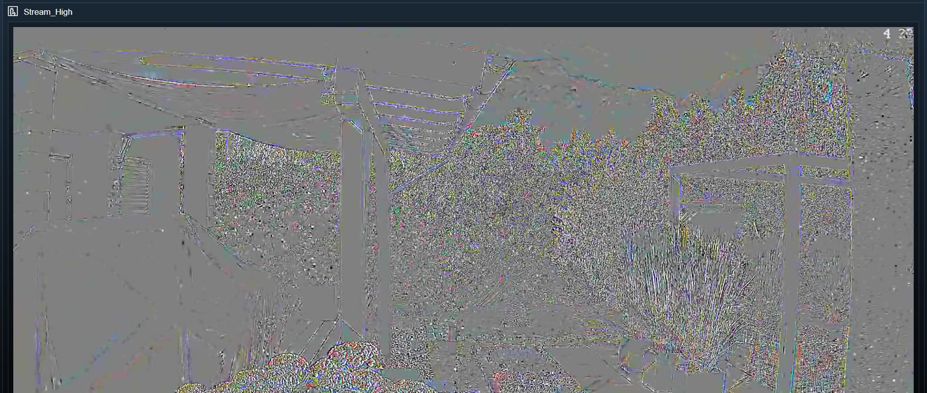

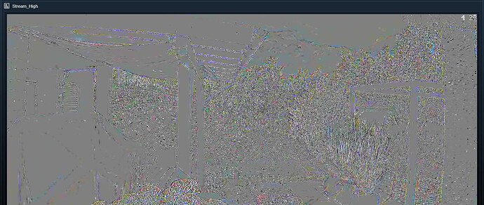

Habe immer noch ständig das Problem mit der Instar Kamera und dem Stream im Webfront.
Hast du mal versucht mehr i-Frames einzubauen in den Kamera Einstellungen? Wie sehen denn deine Einstellungen dazu aus? Ich schleife hier auch eine INSTAR 8401 über Protect zum Testen und das läuft sehr gut.
Komischerweise geht es manchmal und dann wieder nicht. Bei der Kachelvisu zeigt er mir das normale Bild an, aber das sind ja zwei verschiedene Schuh.
Das mit den i-Frames muss ich suchen wo man das einstellt.
Edit: Habe jetzt in den Einstellungen den Stream-Kompatibilitätsmodus auf verbessert gestellt und jetzt ist das Bild korrekt.

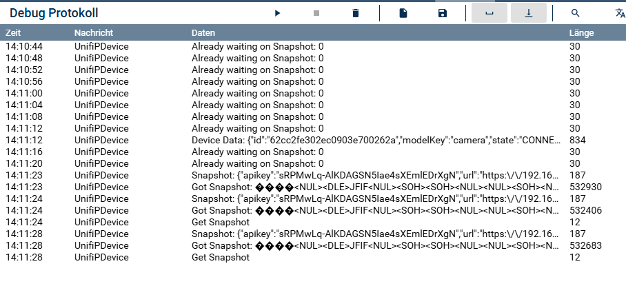

Hallo, hab ein kleines Problem.
ich fordere alle 4 Sekunden einen Schnappschuss an. Das geht auch mehrere Tage ohne Probleme aber irgendwann gehts einfach nicht mehr.
wenn ich dann einmal auf “Schnappschuss holen” (um 14:11:23) drücke gehts wieder:
