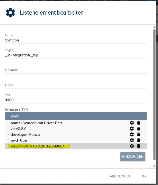

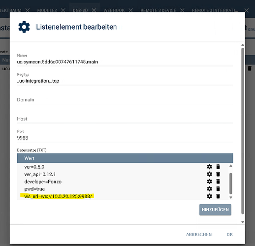

ich hab in meiner Mittagspause mal wieder etwas weiter geforscht und ich denke ich habe ein Workaround für das IPv6 problem gefunden.
Man kann der Remote in den DNS-SD Datensätzen eine websocket URL mit geben dann benutzt sie auch diese für die verbindung.
Ich habe das jetzt mal mit einer händischen änderung im DNS-SD Modul ausprobiert.
Die Ip adrees von der Symcon Instalation muss man natürlich automatisch ermitteln und an die jeweilige Installation anpassen.

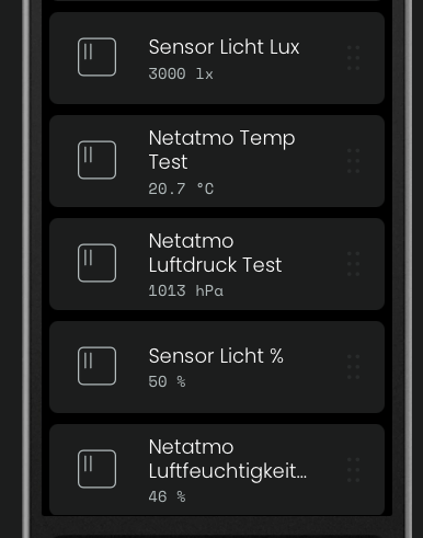

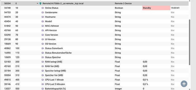

Ich habe das Sensor Mapping überarbeitet, da war ein Zuordnungsfehler drinnen. Kannst Du mal Rückmeldung geben ob der Sensor bei Dir jetzt einen korrekten Wert auf der Remote 3 anzeigt?
Ja werde ich am Wochenende testen hatte in letzter Zeit keine Zeit dafür da ich krank war. Habe alles gelöscht und fange bei null wider an.
Ich hatte gestern mit der aktuellen Version und mal wieder mit meiner guten, alten R2 kurz getestet. Mein Temperatursensor wird zwar als Entität zur Verfügung gestellt aber in einer Aktivität wird nur NAN, oder so, statt 21.x Grad. Variable ist Float. Ich werde es nachher mal mit meiner R3 und einigen anderen Temperaturen versuchen.
Ralf
Wollte heute das ganze widermal testen, konnte alles in symcon anlegen nur wird leider alles bis auf Online Status nicht automatisch aktualisiert.

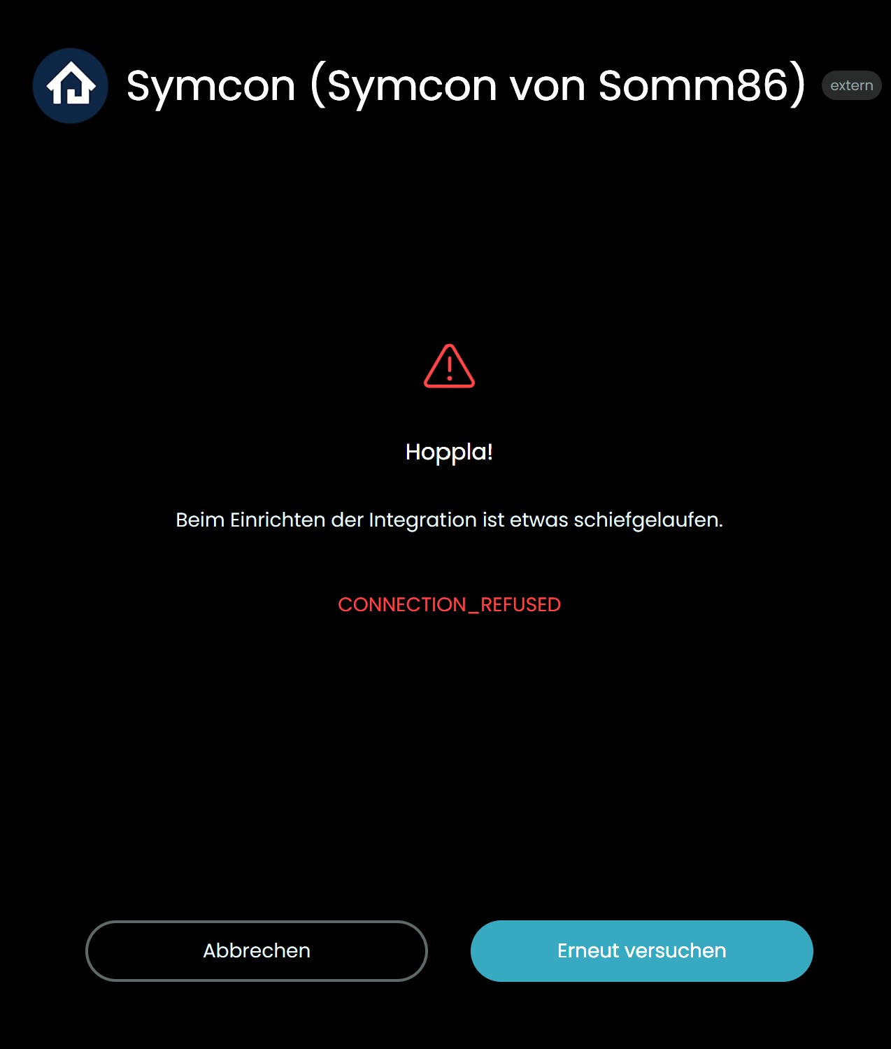

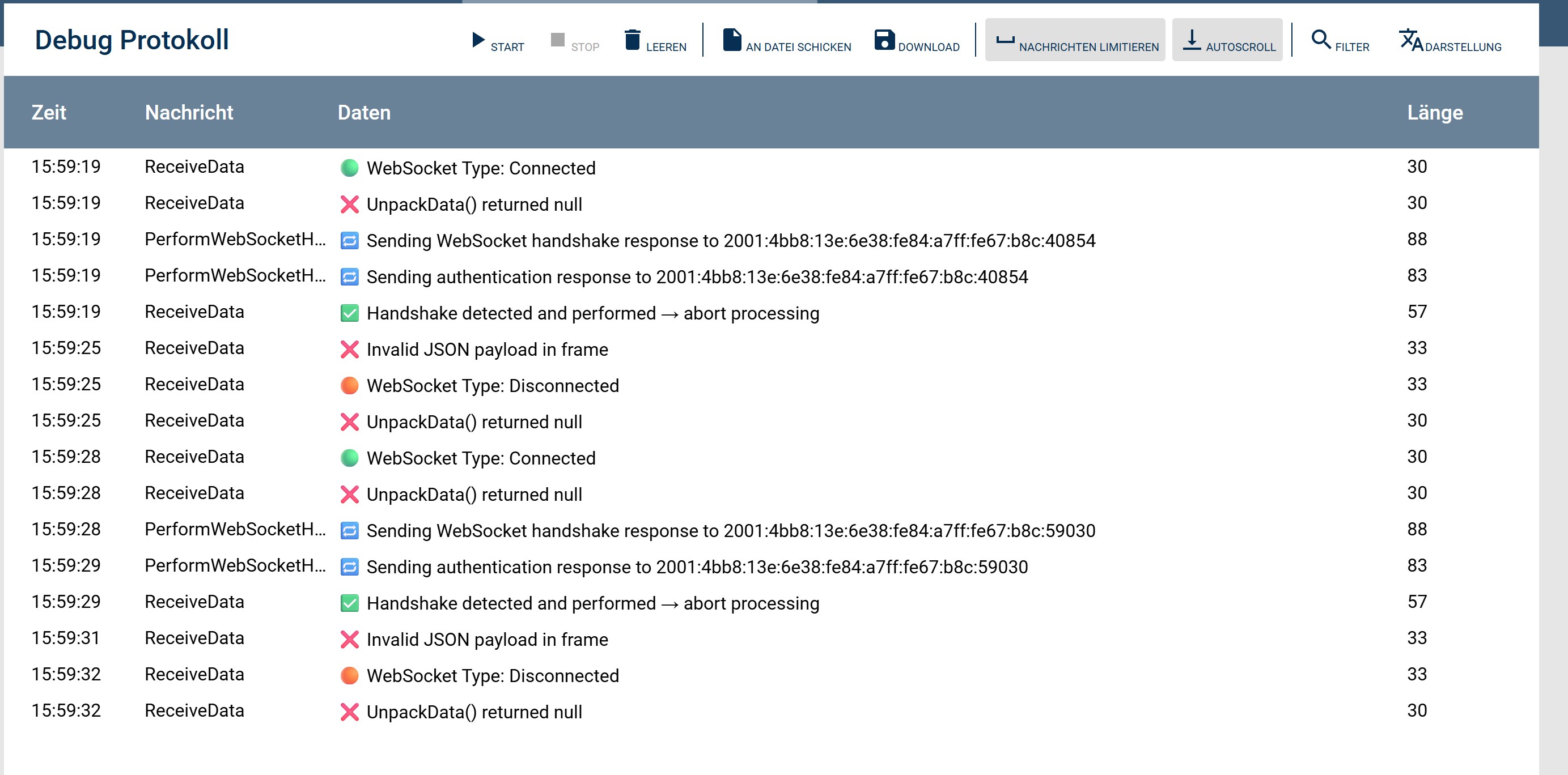

Wolte auf der Fernbedienung die Integration hinzufügen (Manuel) leider wird das ganze mit einer Fehlermeldung gemacht (Timeout) Integration wird aber trotzdem angelegt wenn ich das erneut einrichte kommt eine Fehlermeldung
@somm heißt manuell eingerichtet du hast in der Remote auf das plus gedrückt und die integration wurde gefunden oder du hast in Symcon die IP eingetragen und aus dem Experten Einstellunge dem Integrations driver Modul?
Ich frage so doof, weil der Fonzo und ich aktuell immer die Meldung an der remote bekomme das die Ressource nicht verfügbar ist. Dabei dei Remote aber nicht mal versucht ein Packet zu verschicken und bei dir schaut es eher so aus als würde die Remote ein Packet verschicken symcon weißt diese aber zurück.
Eventuell kannst du den debug level unter den Experten Einstellungen erhöhen, die Integration noch einmal ausprobieren und uns dann den Log schicken.
Um deinen fehler zu beheben kannst du auch mal die IP der Remote in die Whitelist des Integration Drivers eintragen.

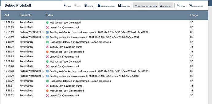

ja genau habe es über das + hinzugefügt mit folgenden Meldungen:
Danach mit der Whitelist
und ein zweiter versuch
dump.txt (29,4 KB)

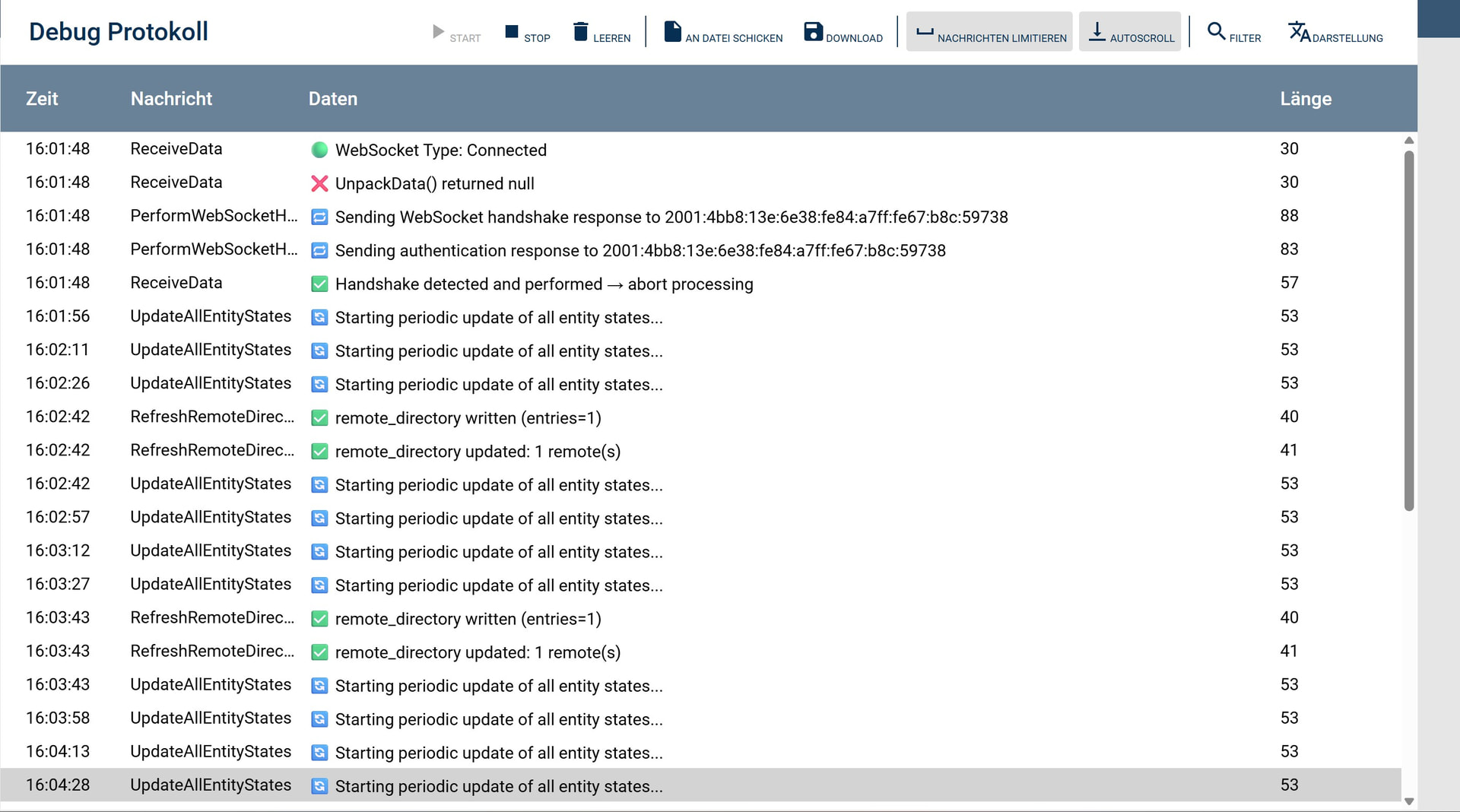

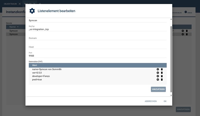

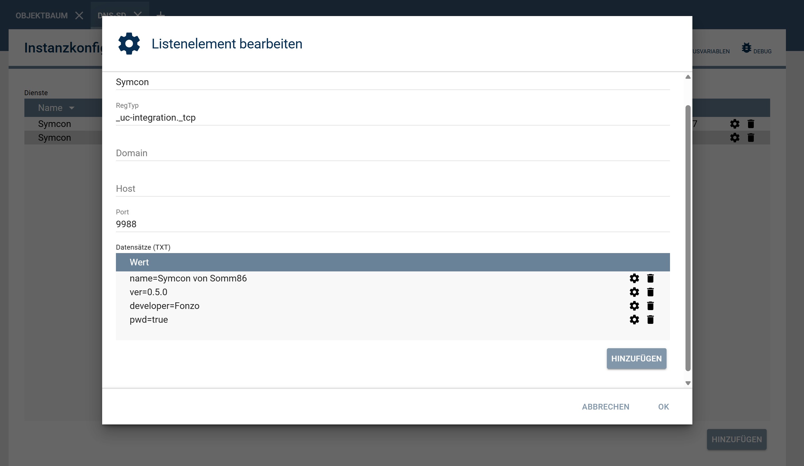

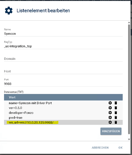

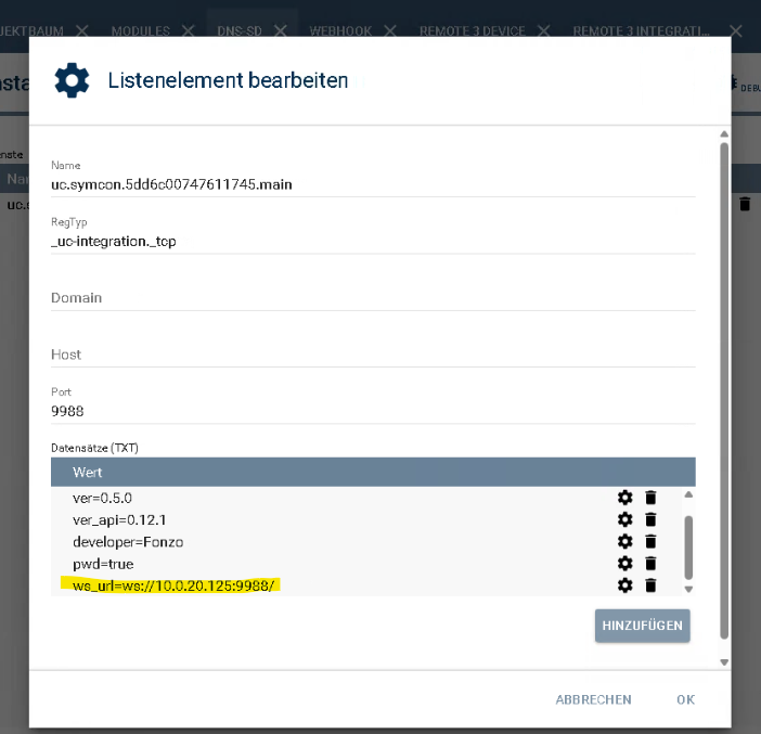

OK ich sehe da jetzt IPv6 Adressen kannst du mir mal den DNS-SD eintrag vom Integration Driver in Symcon zeigen, da hat der Fonzo eigentlich die IPv4 URL von symcon hinzugefügt, dadruch sollte sich die remote per IPv4 bei symcon melden. Dies hat bei mir mit einer Simulierten Remote auch funktioniert.
[Edit]
bei mir sieht es so aus:
komischer weise habe ich nochmal versucht die IP in der Whitelist hinzuzufügen und auf einmal konnte ich die ip4 adresse auswählen und jetzt geht die verbindung
@Fonzo Temperatur Sensor funktioniert jetzt auch

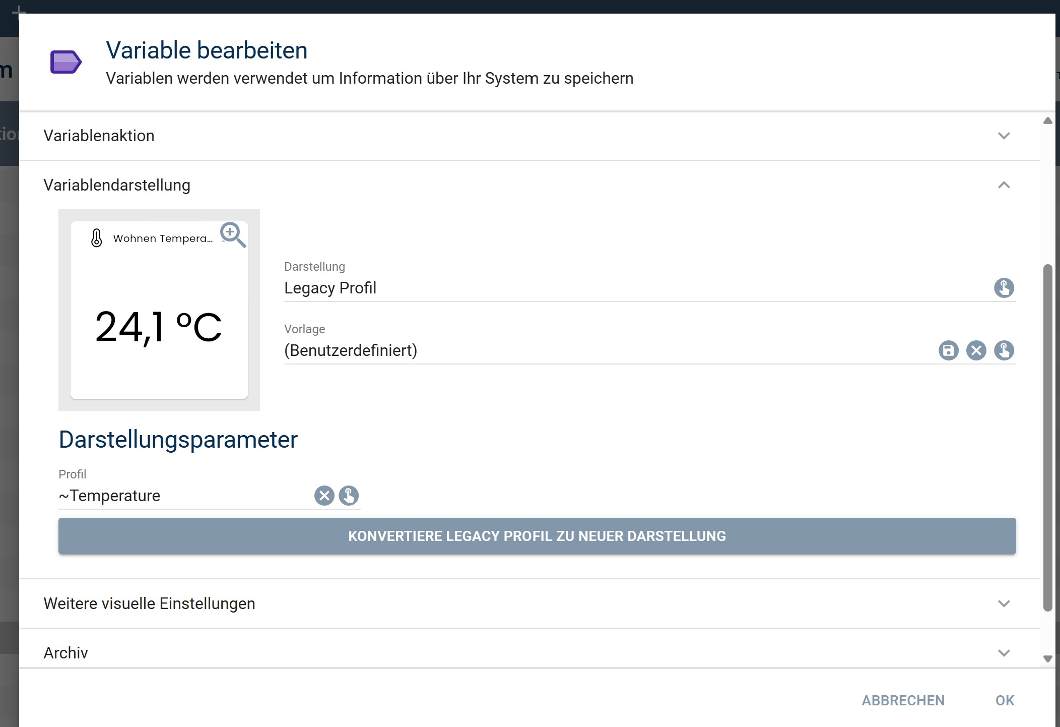

@somm was hast du als Variablen Profil/Darstellung eingestellt? bei Funktioniert eine einfach Gleitkomma variable mit einem °C als Suffix leider nicht.
@Fonzo hattest du den Fix mit dem GetValueFormated nicht schon eingebaut? ich bekomme aktuell nur eine Ganzzahl und kein Suffix auf meiner remote angezeigt
Ja das hatte ich in der Vergangenheit ergänzt, bei mir im Testaufbau zeigt er auch die Einheiten an.
OK ich habe kein Profil sonder die Darstellung benutzt, und dort einfach den Freitext “°C" eingetragen beim Suffix. Das sollte ja genau über die GetValueFormated() ausgegeben werden.
