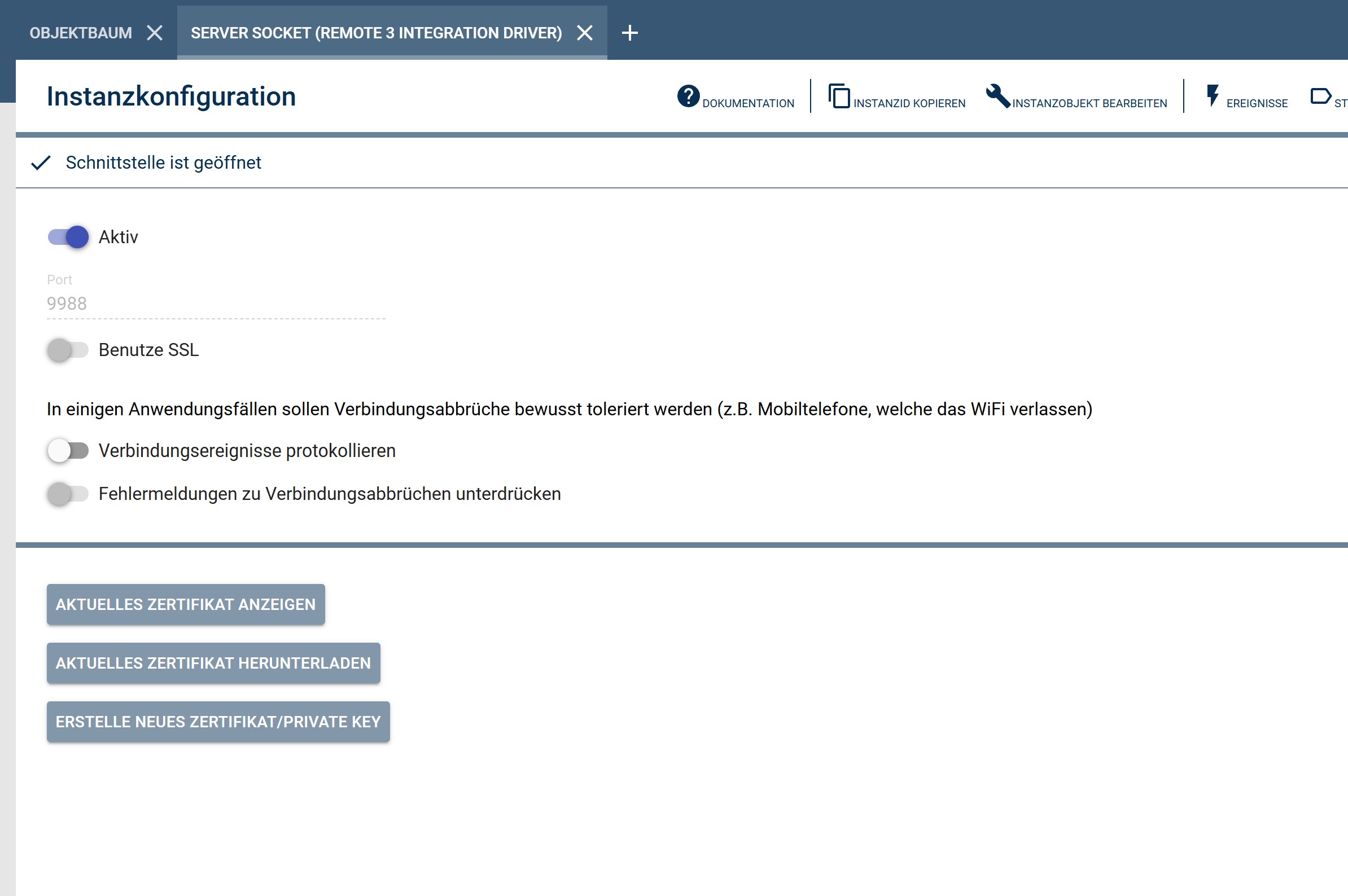

Es müsste auch noch ein Server Socket geben ist der an?
Das liegt daran das ich nicht weis wie man sich am Dock genau authentifizieren soll, wenn das einer von Euch weis wie das genau funktioniert, kann das auch erweitert werden. Zur Zeit kannst Du nur den Status des Docks abrufen, das ist das einzige was das Dock ohne Authentifizierung erlaubt.
ja gibt es auch

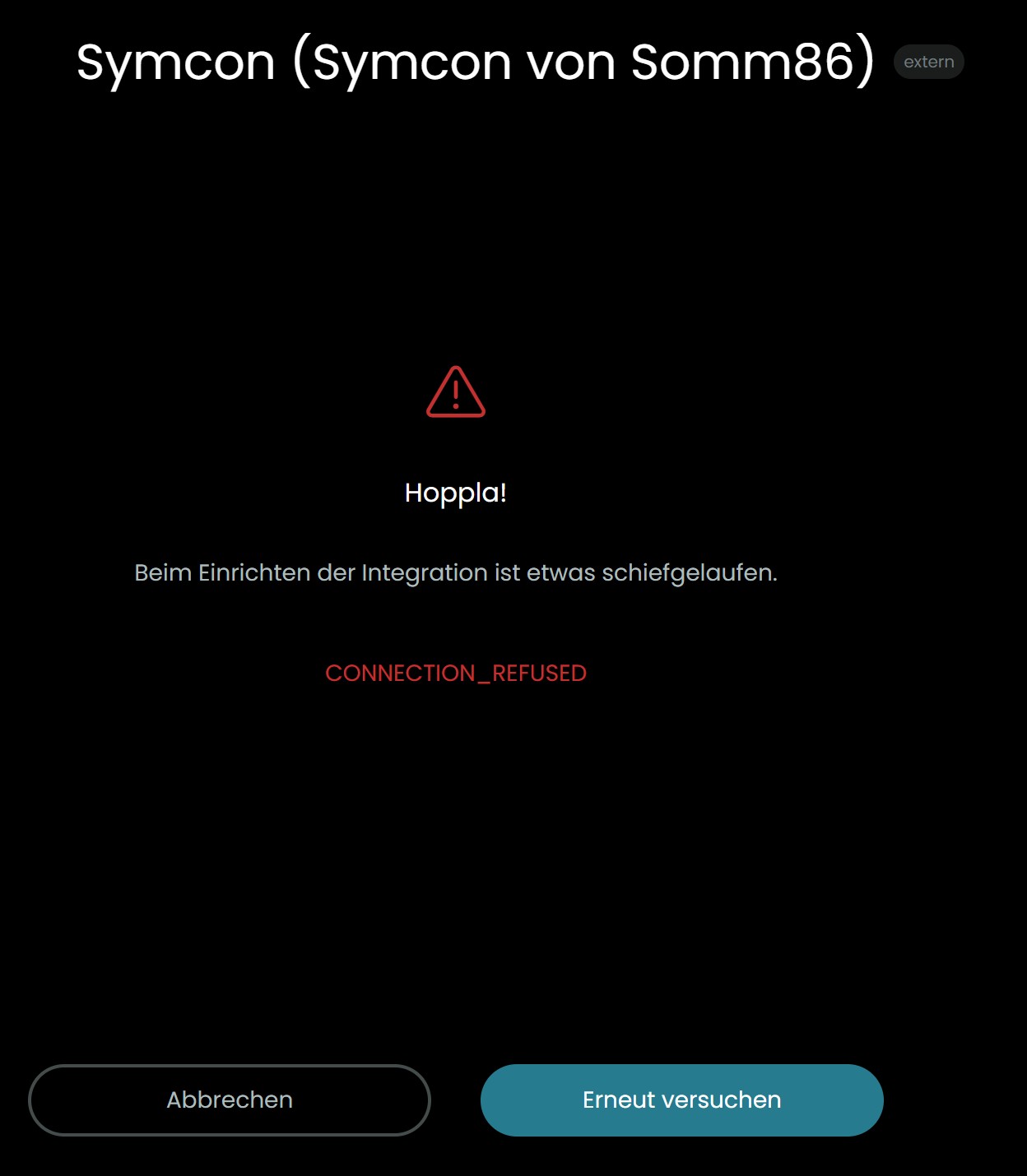

Also auf meinem Test system mit der gerade frisch installierten Modul Bilbiotek, kommt immer noch ne fehler meldung beim erzeigen der Remote Instanz
mit einem Manuell angelegten Integrastion Driver Instanz wird Symcon zwar in der Remote angezeigt aber leider bleibt der Setup process hängen.
:frowning:
ja da war es auf die Ide wäre ich nicht gekommen weils beim letzten mal von alleine da war.
Leider lässt es sich nicht einrichten.

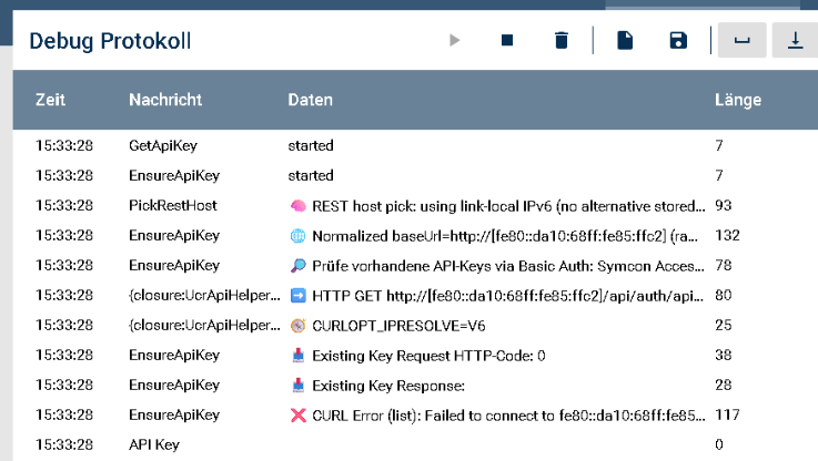

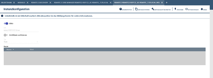

Das Pasiert wenn man eine Remote über die Discovery instanz erzeugt dann bekomt die schnittstelle (WS Client) ein Loopback Adresse eingetragen und wenn man sie aktiviert wird sie als ungültig markiert.
Wenn ich die Remote händisch anlege klappt es allerdings mit dem WS client (bekommt ja dann auch über die händische eingabe eine IP adresse)
Dann wurde der API Key nicht richtig erzeugt. Das ist nur ein Backup bzw. Platzhalter was da gesetzt wird. Wenn alles stimmt muss Im Header ein API Key von der Core Manager Instanz übernommen worden sein. Gehe mal in die Core Manager Instanz prüfe ob die 4 stellige PIN noch aktuell ist und drücke dann API Key zurücksetzen und schau dann nochmal.
Richtig erkannt der API Key ist nicht korekt. Der Pin Passt sonst würde es manuell nicht funktionieren vermulich ist es ein Problem mit der IPv6

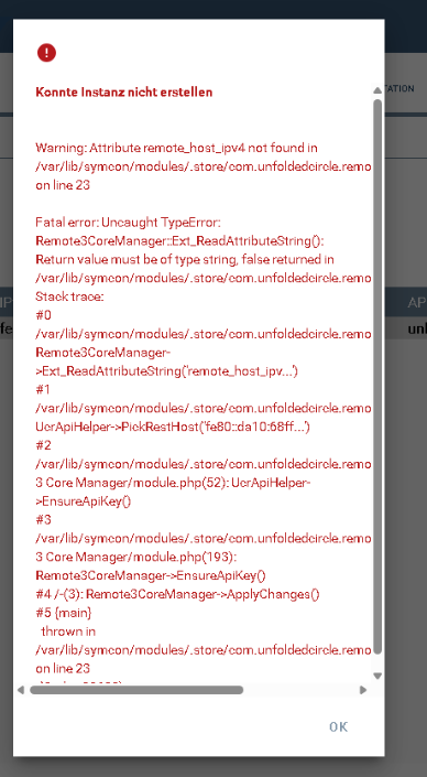

Nun das Problem ist ja in der Theorie können mehrere Remote 3 mit einem einzigen Symcon System Kontakt aufnehmen. Die Integration Driver Instanz muss aber wissen wie sie die Remote kontaktieren kann, die gerade ein Setup Versuch macht. Ich wüste nicht wie Du mit einer manuellen Eingabe erledigen willst, oder hast Du einen Vorschlag. Letzlich muss die IP Adresse die anfragt auch wieder kontaktiert werden können. Das Problem ist in dem Fall wohl Curl und local IPv6 Adressen. Falls Du da also eine Lösung findest wäre toll. Ich habe auch schon versucht die IPv6 auf die IPv4 zu matchen über die mDNS Einträge aber das geht eben auch nur wenn mDNS funktioniert. Bei Deinem Produktiv System würde das dann auch nicht gehen. Wie auch immer es muss dazu eine Lösung her.
Im Fall der Core Manager Instanz hast Du recht das sollte ich anpassen, da kann man ja immer den Wert der IPv4 Adresse aus der Form ziehen.
naja wenn die Remote sich mit ihrer IPv4 adresse meldet kann der Integration Driver auch auf diese Adresse antworten.
