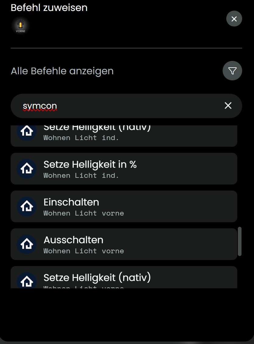

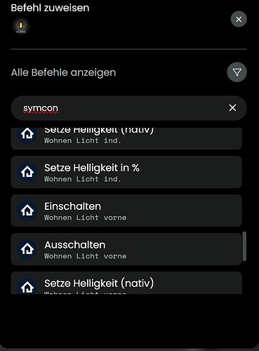

für Licht ein/aus schalten wäre es noch gut wenn es nicht nur eine Möglichkeit gäbe Ein oder aus zu wählen sondern EIN/AUS je zustand.

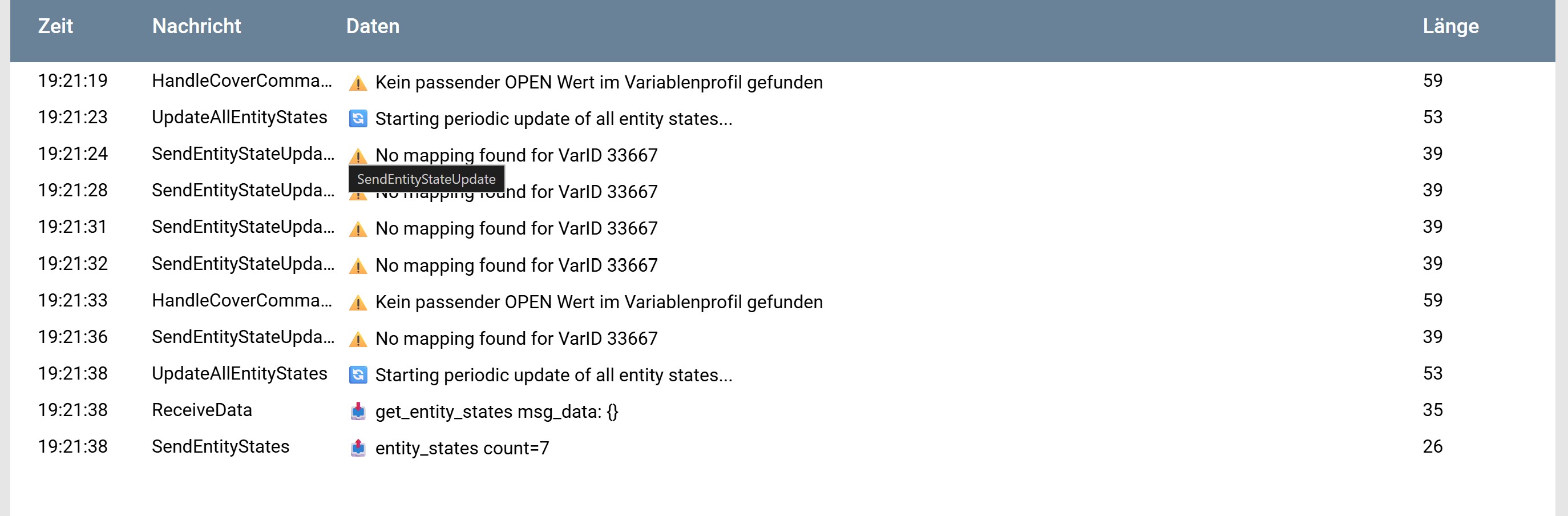

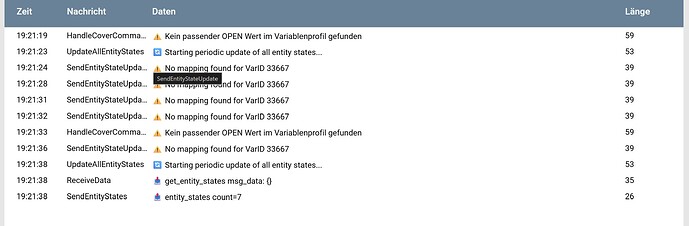

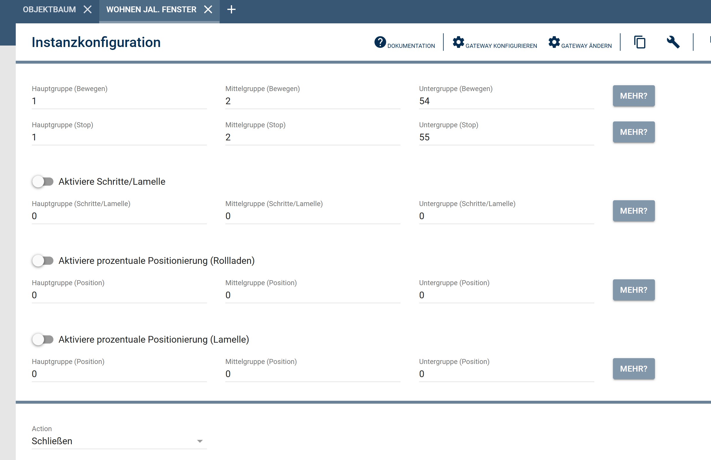

meine Jalousie funktionieren auch noch nicht so richtig stop geht garnicht

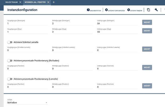

hast du auch eine Lösung für die Jalousie?
@somm was hast du für ein KNX Dpt?
Bei KNX ist doch Standart Maske rauf/runter ein GA und Stop/Lamellen eine GA jeweils Boolean.
Kannst Du mir mal ein konkretes Beispiel geben wo und wann Du das genau brauchst?
Weil laut API sollte wohl nur Feature on_off genutzt werden, wenn ich das richtig verstehe, was zur Zeit gesetzt ist.
Bei Toggle schreibt der Hersteller
Toggle support. If there’s no native support, the remote will use the current state of the light to send the corresponding on or off command.
Naja von nur On_Off nutzen steht dar nichts, da steht nur das die remote dies zur Note simuliert wenn sie den state kennt, dafür muss sie aber den Zustand kennen.
Warum sie das nicht macht weiß ich aber auch nicht.

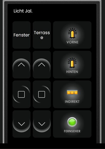

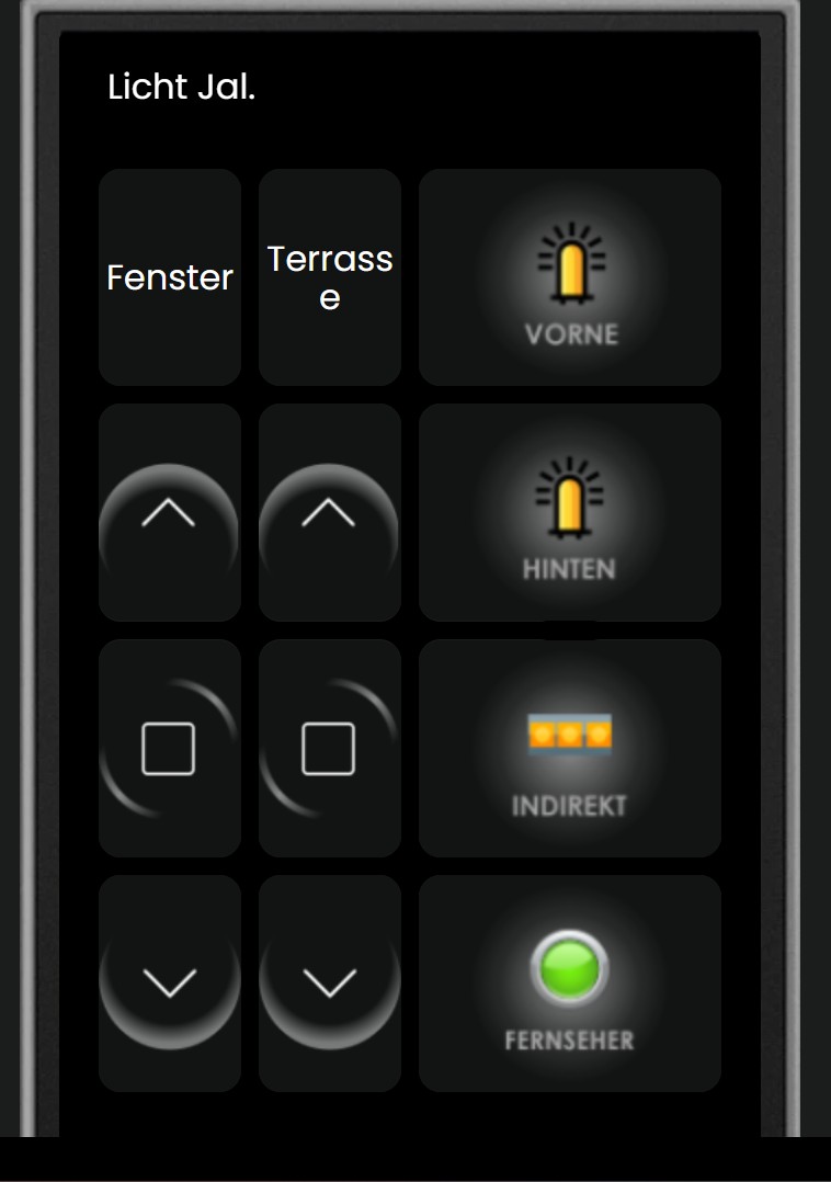

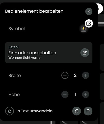

Das schaut bei mir so aus:
Habe so buttons erstellt die das licht ein/aus schalten (HomeAssistant)
Schaue mal ob es nach dem Update besser ist.
keine funktion mehr
Das ist aber nicht aus dem KNX Konfigurator von symcon?
Gab es da früher Mal andere Instanzen?
könnte sich geändert haben ist schon älter so
Ok, ich verstehe, mach mal ein Update und schaue ob jetzt ein/aus von der Remote 3 bei Deinem Licht angeboten wird.
Vielleicht schaut da mal maxr drüber ich nutze keine KNX Shutter, da müsste ich mal im Detail schauen als was die in Symcon gesetzt sind und wie man das am besten identifizieren kann, um das dann sauber auf die Befehle der Remote 3 zu mappen.
funktioniert super danke

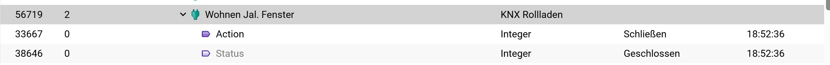

@Fonzo hier steht doch alles:
Objekt-ID: 56719
Name:       Wohnen Jal. Fenster
Location:   Adressen → Jal. → Wohnen Jal. Fenster
ObjType:    1 (0=Category,1=Instance,2=Variable,3=Script,4=Event,5=Media)
Ident:
Parent:     Jal. (ID: 18244)
[Instance]
ModuleName: KNX Shutter
ModuleGUID: {24A9D68D-7B98-4D74-9BAE-3645D435A9EF}
ConnID:     21716
IO/Parent-Chain:
  - 56719 | Wohnen Jal. Fenster | KNX Shutter | {24A9D68D-7B98-4D74-9BAE-3645D435A9EF} | Conn-> 21716
  - 21716 | KNX Gateway | KNX Gateway | {1C902193-B044-43B8-9433-419F09C641B8} | Conn-> 44690
  - 44690 | Client Socket (KNX Gateway #21716) | Client Socket | {3CFF0FD9-E306-41DB-9B5A-9D06D38576C3}
[Child Variables]
Count: 2
Signature hints: cover_candidate, switch_or_light_candidate
- VarID: 33667
  Ident:  Action
  Type:   int
  Prof:   ~ShutterMoveStop
  CProf:
  ProfileDetails: min=0, max=4, step=0, digits=0
  Associations:
    * 0 => Öffnen
    * 2 => Stop
    * 4 => Schließen
- VarID: 38646
  Ident:  Status
  Type:   int
  Prof:   ~ShutterStatus.KNX
  CProf:
  ProfileDetails: min=0, max=2, step=0, digits=0
  Associations:
    * 0 => N/A
    * 1 => Geöffnet
    * 2 => Geschlosse
Hier ist die Modul ID der Instanz 24A9D68D-7B98-4D74-9BAE-3645D435A9EF
Das ist der ident zum Bewegen: Action
Hier die zu schreibenden Werte: Associations:
* 0 => Öffnen
* 2 => Stop
* 4 => Schließen
Ich kann das leider nicht ausprobieren da das bei mir komplett anders ausschaut was die symcon Instanzen und Variablen angeht.
