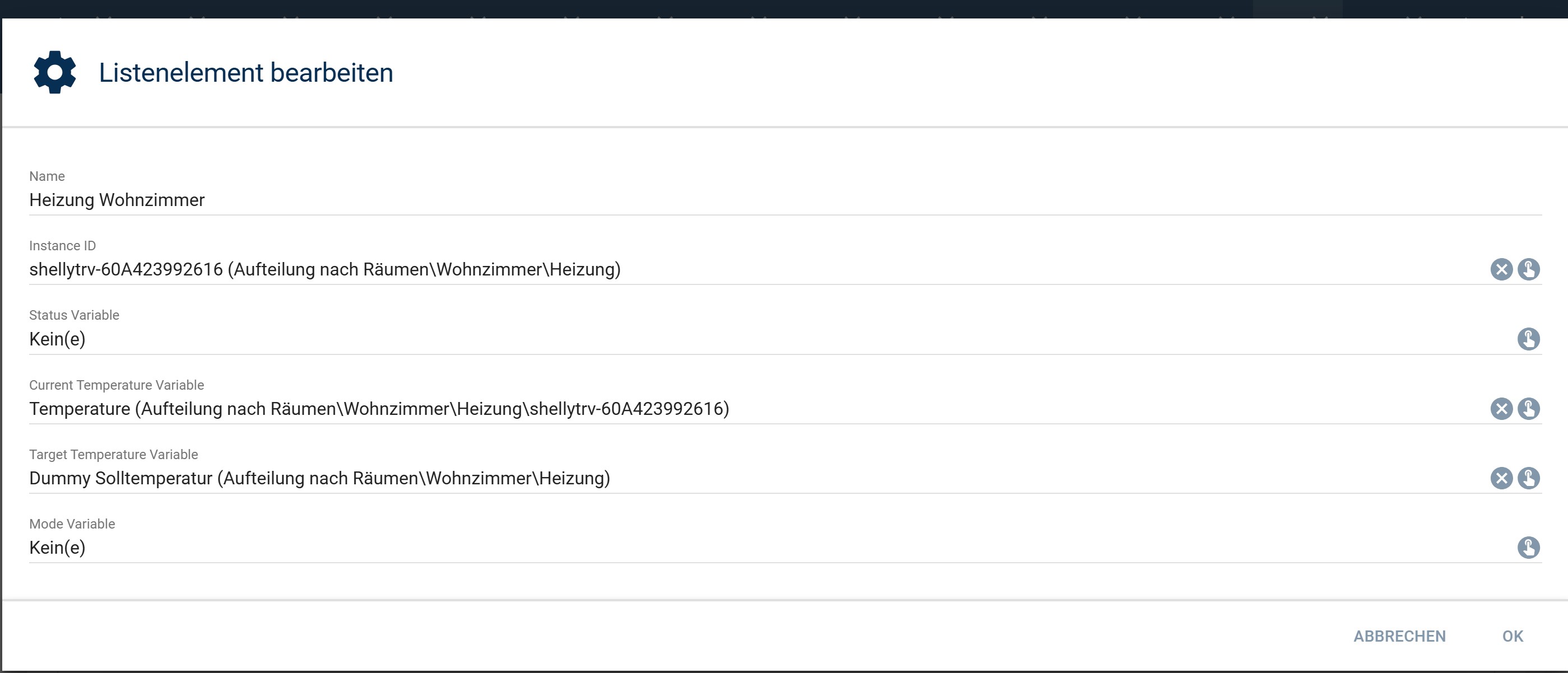

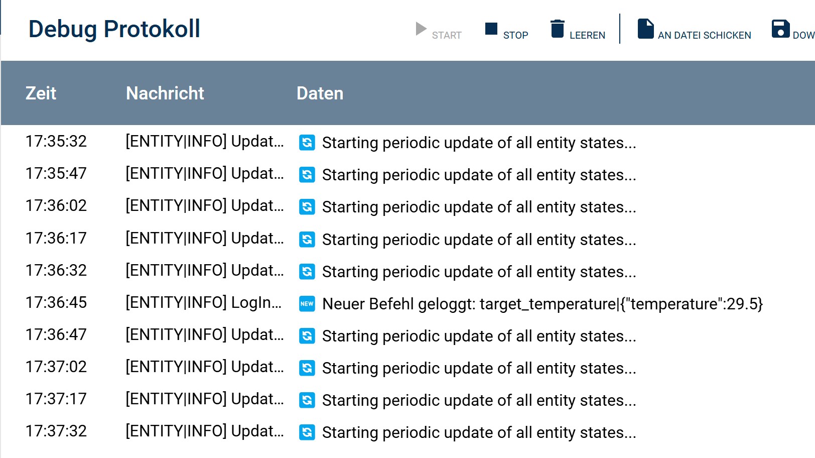

Weiterhin würde ich gerne meine Heizung über die Fernbedienung steuern.

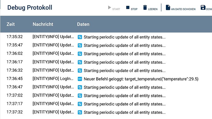

Eine Änderung der Solltemperatur wird im Debug Fenster sporadisch erkannt:
Die Variable selbst wird aber nicht verändert.
Hast Du eine Idee?

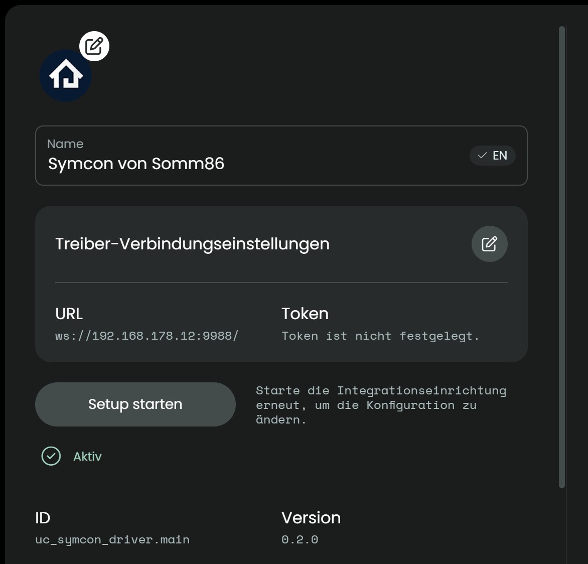

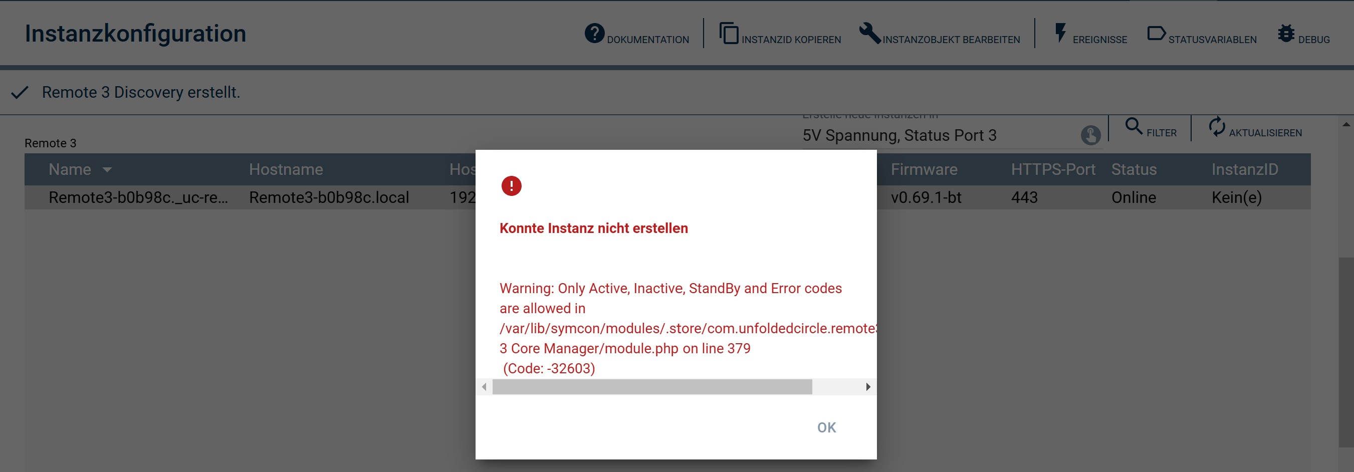

Habe jetzt mal bei null angefangen alles von der Fernbedienung gelöscht und bei Symcon alles gelöscht. Discovery neu Installiert Pin eingegeben und Erstellen gedrückt (Fernbedienung ist wach) bekomme aber diese Fehlermeldung:
Konnte Instanz nicht erstellen
Fatal error: Uncaught Error: Call to undefined method Remote3CoreManager::EnsureApiKey() in /mnt/data/symcon/modules/.store/com.unfoldedcircle.remote3/Remote 3 Core Manager/module.php:152
Stack trace:
#0 /-(3): Remote3CoreManager->ApplyChanges()
#1 {main}
thrown in /mnt/data/symcon/modules/.store/com.unfoldedcircle.remote3/Remote 3 Core Manager/module.php on line 152
(Code: -32603)
gruß Stefan
Bei mir ist das gleiche verhalten.
Jedes Modul aus der Modul Lib schmeißt Fehler bei der Erzeugung außer der Integration Driver.
Ein Bugfix Update ist online. Schaue mal ob jetzt wieder alles bei Dir geht. War durch den Umbau auf Traits bedingt. Jetzt schaue ich mal das ich meine Remote ein Backup einspiele oder auf Werksreset zurück setze, damit ich mal von Start sehen kann. Weil ich habe so viele “Leichen” auf der Remote 3 durch frühere Test, die ich wohl auch nicht einfach weg bekomme.

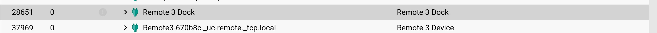

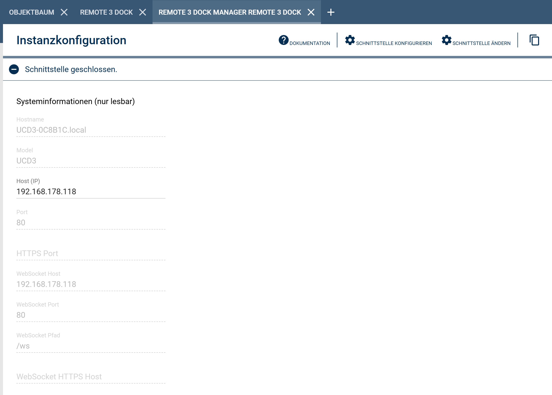

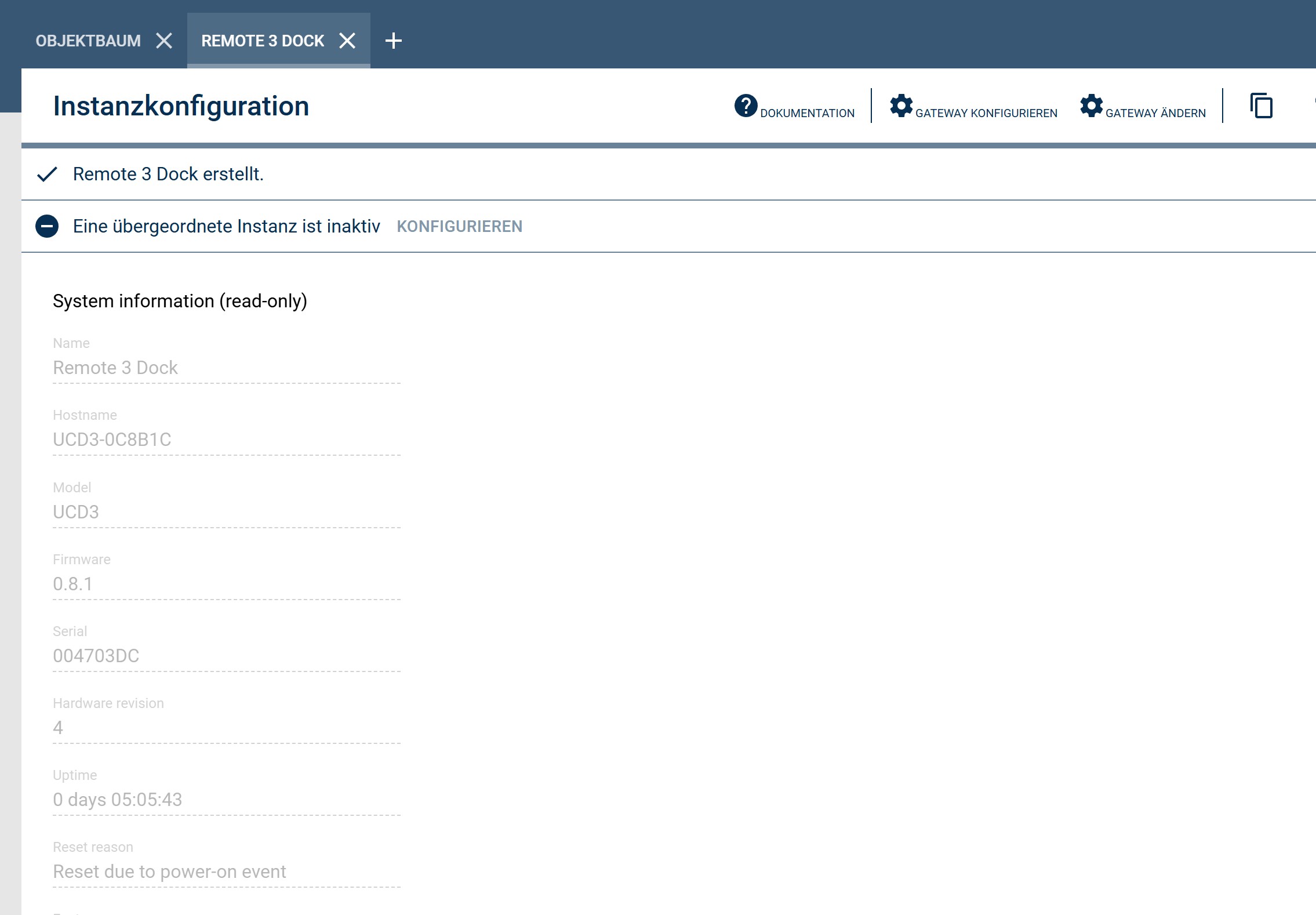

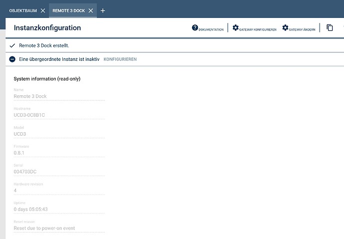

die fehlermeldung ist jetzt weg aber so richtig rund läufts nicht integration auf der Fernbedienung wird nicht erstellt. Die Variablen der Remote 3 device instanz werden nicht mehr aktuallisiert ausser der Online Status Variabel.
Dock Instanz wird zwar angelegt macht aber nichts

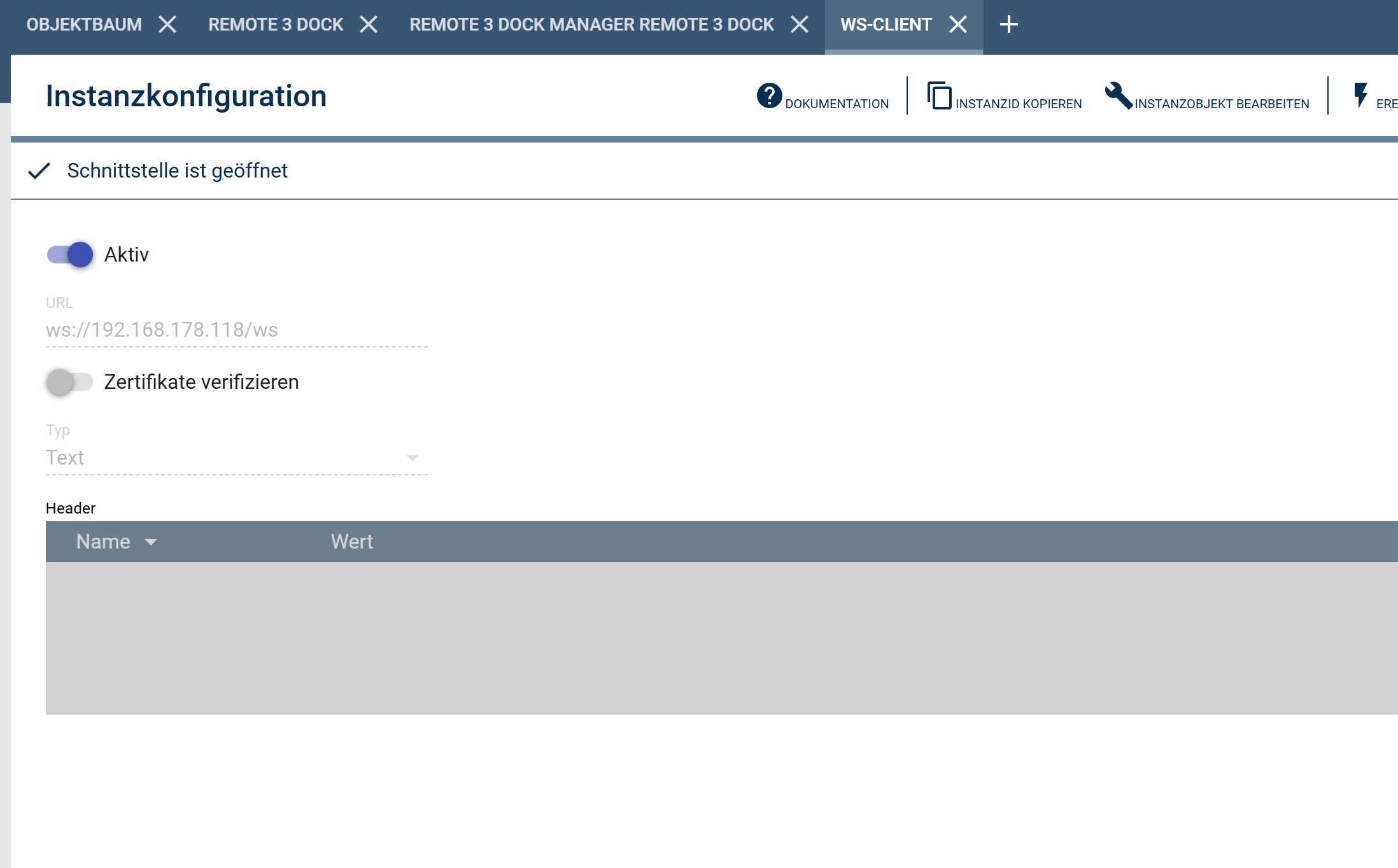

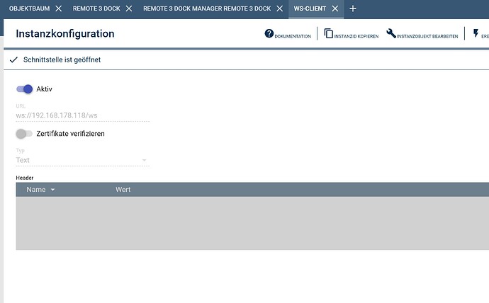

Hast du die übergeordneten Instanzen wieder aktiviert? Weil auf deine Bildern habe die alle ja noch die Warnung das die übergeordneten Instanz ein Problem hat, so kann es ja nicht gehen.
ja hab ich ist das erste bild WS-Client
