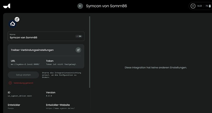

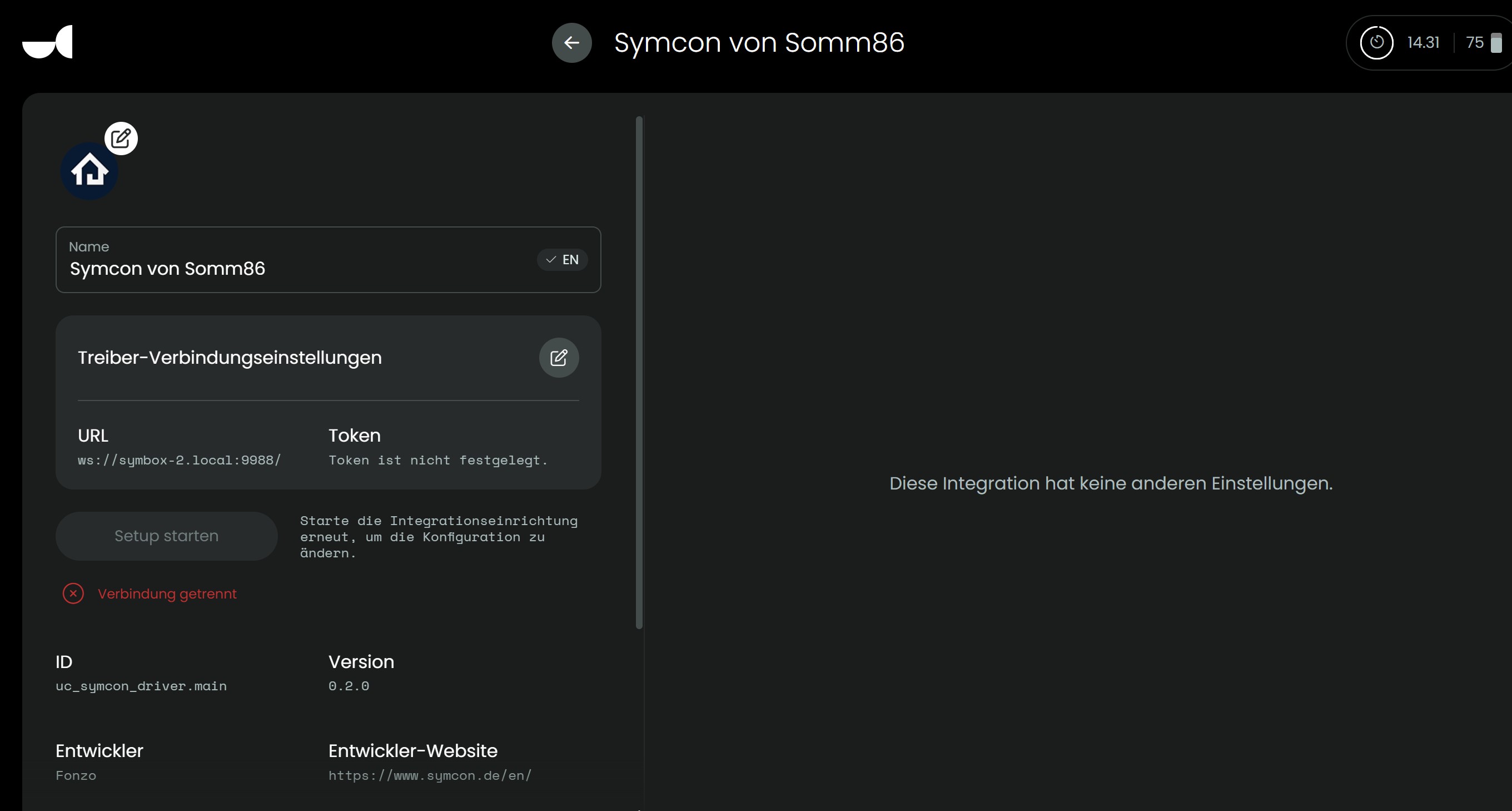

Ein Problem ist auch, wie Du im Bild erkennen kannst, das ich es noch nicht im Konfigurationsprozess der Remote 3 geschafft habe den Token mit zu übergeben. Das siehst Du im Bild an der Token ist nicht festgelegt. Auch hier bin ich für Hilfe und Code Beispiele dankbar, damit das gefixt werden kann. Das könnte auch mit ein Grund für die Verbindungsabbrüche sein.
Funktionieren tut es an sich aber einwandfrei
Ist eine definitions Frage was einwandfrei ist, ist ja noch eine Beta Version. Aber mit den von Dir beschrieben Verbindungsabbrüchen und dem fehlenden Token zur Zeit sind wir leider von einer Stable Version noch etwas entfernt.

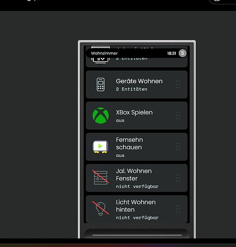

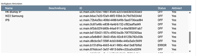

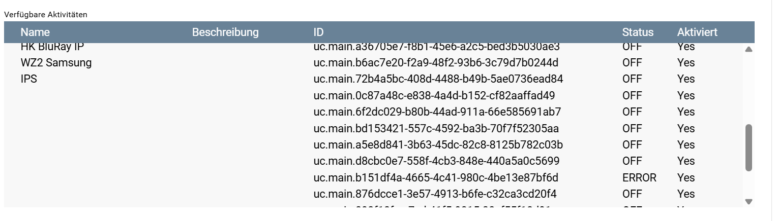

ich besitze keine 26 Aktivitäten, daher kann ich das auch nicht testen. Aber mit der neuen Version sollten zumindest in der Theorie jetzt alle Deine 26 Aktivitäten sichtbar sein. Gebe doch mal Feedback ob das bei Dir klappt.

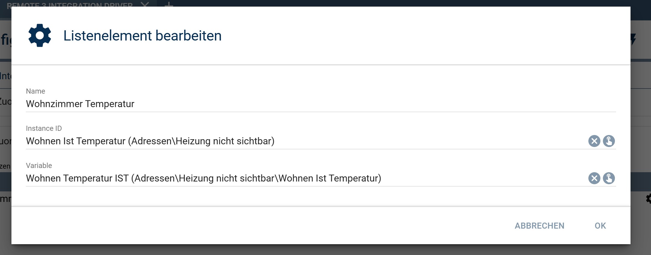

hab jetzt weiter getestet Licht schalten dimmen geht jetzt habe ich einen KNX Temp Sensor hinzugefügt leider geht dieser nicht.
des weiteren funktioniert nichts auf der Raumseite (Startseite)

Das ist mein Problem:
Ich glaube ich weiß woran es liegt. Ende letzten Jahres gab es eine Umstellung bei der Lokalisierung.
Anfangs gab es nur „name“:{„en“
Jetzt gibt es „name“:{„de_DE“ und ich glaube „name“:{„en_US“ und vielleicht auch „name“:{„en_UK“
Das könnte passen denn die ersten Namen haben bei mir nur “de” oder “en” und danach wurde ich bei neuen Aktivitäten zwangsweise auf “de_DE” umgestellt.
Hier meine Aktivitätenliste aus dem Debug:
dump.txt.7z (1,6 KB)

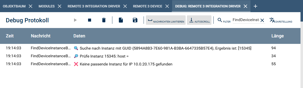

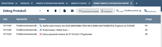

Und zwar wird beim Empfang einer Nachricht auf im Integration Driver geprüft ob es eine Device Instanz mit der Absender IP gibt. Allerdings ist bei meiner Device Instanz das abgefragte Property mit der IP Adresse lehr daher wird das Packet der Remote abgewiesen und diese schlisst die Verbindung. Wenn dan Symcon wieder neue Werte an die Remote sendet wird die Integration wieder als Verbunden angezeigt.
Anbei noch eine Debug ausgebe die ich im PHP Code noch um ein paar Ausgaben ergänzt habe.
[Edit] Das war nicht der Grund für die Verbindungsabbrüche

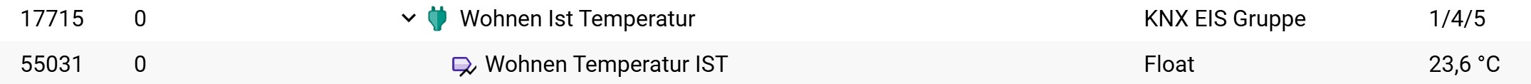

Kannst Du mal im Debug Fenster des Remote Integration Driver Instanz schauen ob Du etwas siehst, sobald sich die Temperatur ändert? Ich versuche noch ein besseres Debug zu bauen, damit man gezielter nach Meldungen schauen kann, ohne von zu viel Informationen im Debug Fenster zu haben. Du kannst im Debug Fenster mit einem Filter nach der Objekt ID der Instanz suchen.

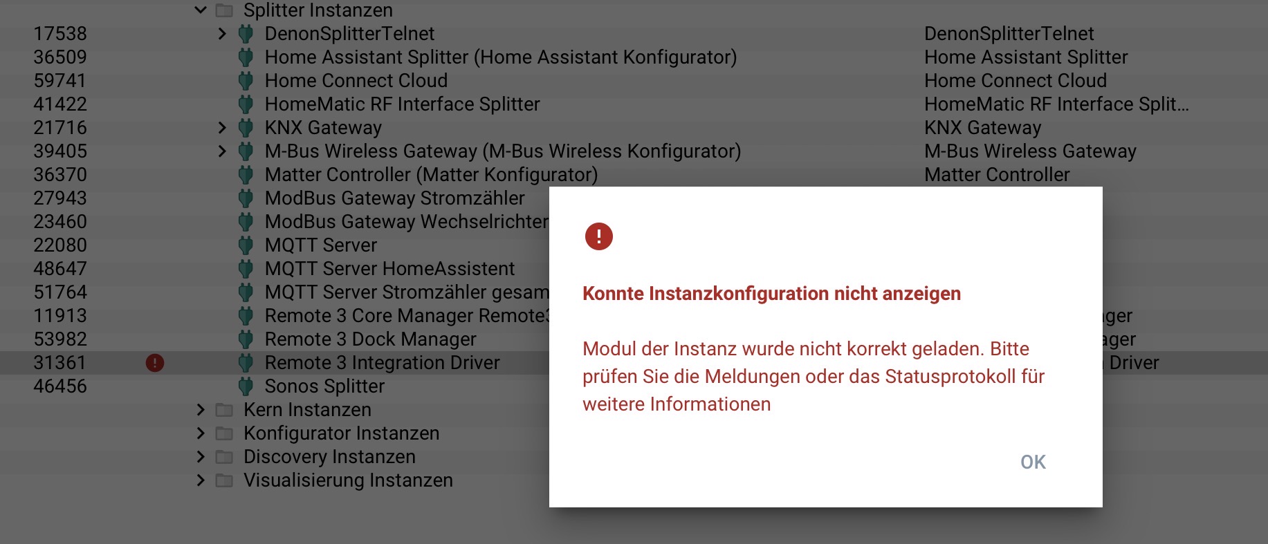

Irgendwas Bast seit dem letzten Update nicht mehr, Instanz läst sich nicht mehr öffnen.
Integration auf der Fernbedienung ist auch dauerhaft offline
der letzte Fehler ist jetzt Integration ist aber nach wie vor offline und dadurch kann man nichts neues hinzufügen.
