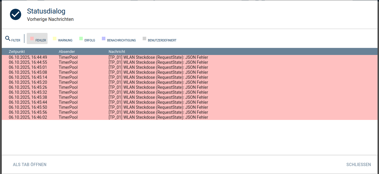

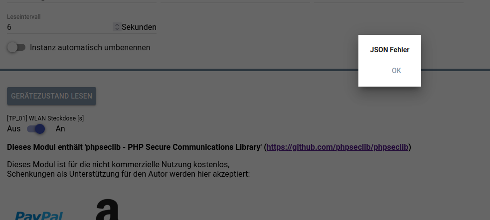

Hallo Zusammen,
ich habe vor kurzem eine Tapo P110 eingebunden, jedoch erhalte ich dauerhaft einen JSON-Fehler beim Auslesen der Geräteinfos und auch zyklisch dem automatischen Aktualisierungsintervall entsprechend:
Auch ein erneutes Einbinden der Steckdose hat zu keiner Verbesserung geführt…
Ergänzung: Das Schalten (EIn/Aus) über die Visualisierung funktioniert problemlos. Nur die Leistungs- und Laufzeitwerte werden nicht aktualisiert.
Weiß ggf. von Euch jemand, woraus der Fehler resultieren könnten?
Danke & Gruß
Banze
Kannst du mir über den Reiter Debug einen Mittschnitt als Datei bereitstellen? Dann schau ich mal wo am json das Modul sich verschluckt.
