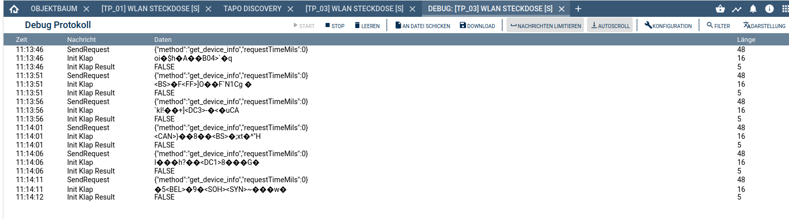

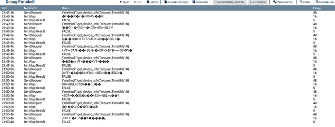

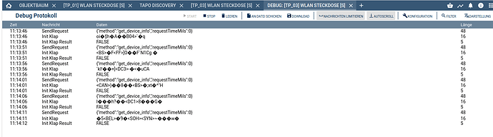

leider muss ich dieses Ticket nochmal reaktivieren, seit dem letzten Firmewareupdate auf die 1.4.0 funktioniert keine meiner drei Steckdosen mehr… Selbst ein zurücksetzen und neu einbinden klappt nicht:
Ist Euch hier etwas bekannt oder kann jemand etwas mit dem Log anfangen :)?
Danke & Gruß
Franz

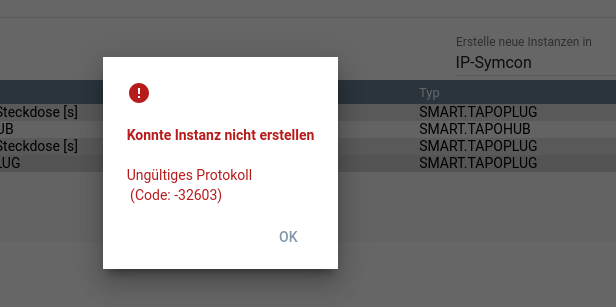

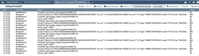

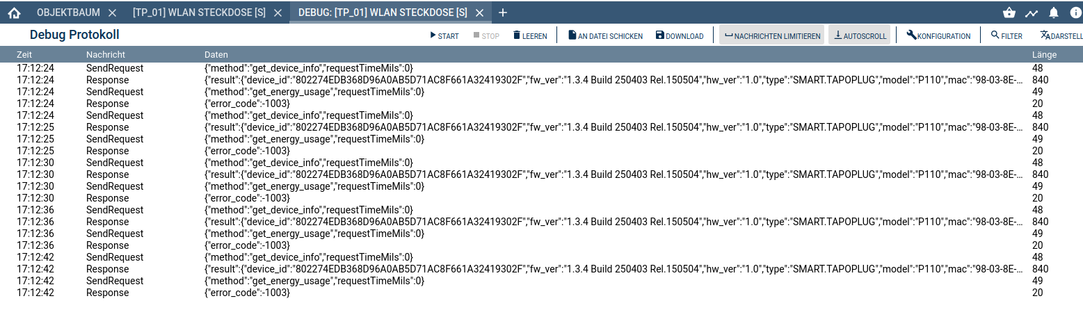

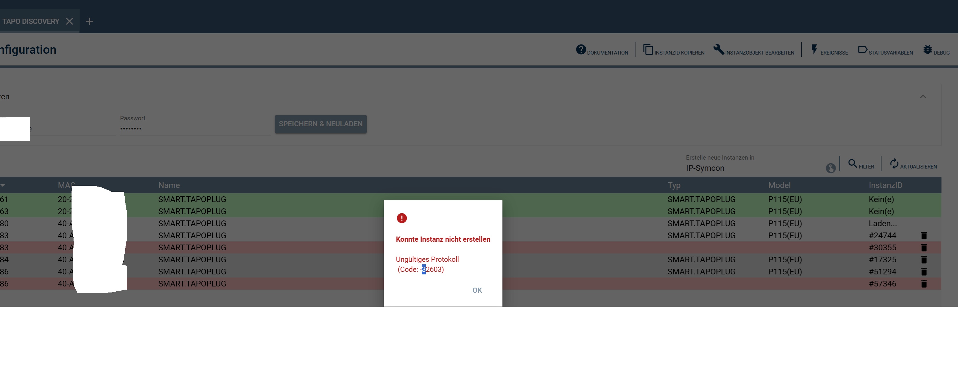

ich bekomme jetzt leider auch die Fehlermeldung bei meinen P110 Steckdosen:
und hier der debug dazu:
Probiert das mal aus (eventuell aus und dann wieder einschalten)
Betrifft wohl auch nur bestimmte Geräte.
Meine P100 und P300 funktionieren weiterhin und für die gibt es kein Update auf diese FW Version.
Somit wäre das Gerät auch wichtig zu wissen :wink:
Habe die P110 mit der Firmware 1.4.0 siehe auch Screenshot und ja, ein Neustart wurde bereits gemacht :wink:
Was für ein Neustart?
Dem Link zum TP-Link FAQ gefolgt?
habe gerade mal die Third-Party Compatibility aktiviert und siehe da, es geht wieder. Danke für den Hinweis!
