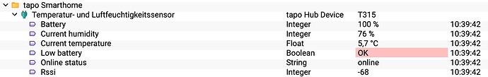

Den Hub hat er gefunden und bei io reingeworfen.
Neu entstanden ist auch der Smart Tapo Konfigurator.
Der hat den T315 dann direkt gefunden.
Schaut sehr gut aus! Dankeschön!
Cheers Seppm
Komisch das die in Englisch sind :thinking:
OK, in der App ist es auf Deutsch.
Wäre mir jetzt egal. Aber wenn ich was zur Aufklärung beitragen kann, lass es mich gerne wissen.
Schöne Grüße Seppm
Lösch mal die Variablen
Sind sie dann in deutsch?
nope, er stellt sie nach dem Löschen wieder in Englisch her
