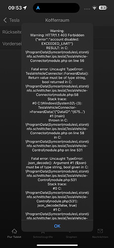

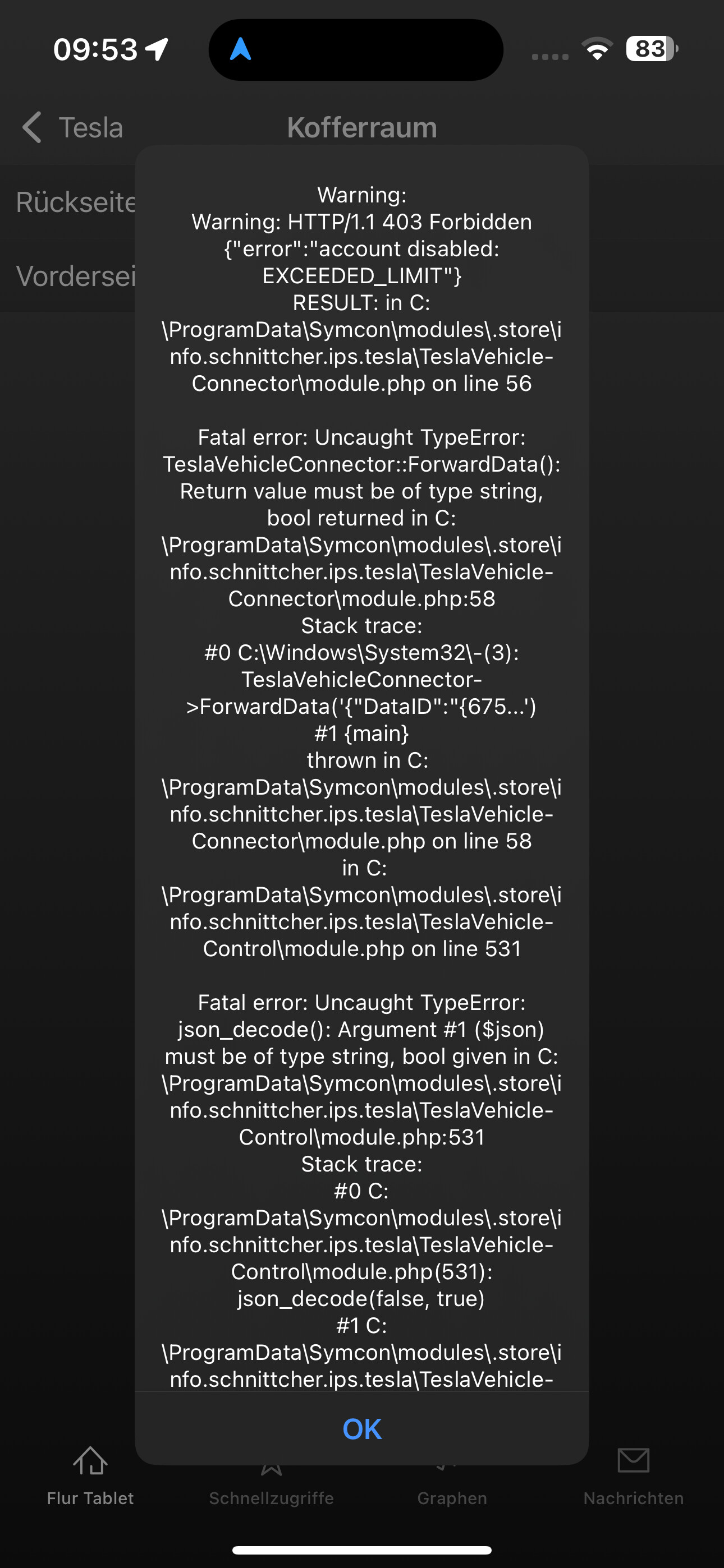

Hallo, kann es sein das seit heute morgen nix mehr geht?
Neeeeeeiiin!!
Bei mir geht es seit 2:21 Uhr auch nicht mehr.

ja, hier auch seit ca 02:35 Uhr.
Fehlermeldung sieht nach Limitüberschreitung aus.
Da fragen wir wohl zu viel ab.
Hat @KaiS hier schon mit dem Umbau angefangen oder @paresy serverseitig die Notbremse gezogen?

Telsa hat quasi den Stecker gezogen, weil die Kosten zu hoch waren :slight_smile:
Ich habe schon eine Idee, wie wir es wieder zum Laufen bekommen. Bin leider noch nicht ganz fertig mit der Lösung :confused: Noch etwas Geduld!
