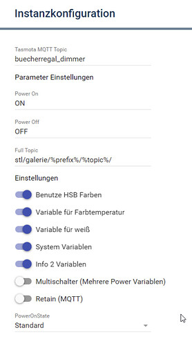

Meine RGBW2 Instanz sieht anders aus:
Du hast den Shelly RGBW2 mit Tasmota geflasht? Ich habe ein Shelly Instanz, da der Shelly von Hause aus MQTT kann.
Ja, ist Tasmota 10.1. Ich möchte alle meine Geräte einheitlich steuern, daher verwende ich möglichst Geräte, die in meinen Zoo passen (alle Shelly, Sonoffs, Eigenbau-ESPs etc. sind bei mir auf Tasmota).
